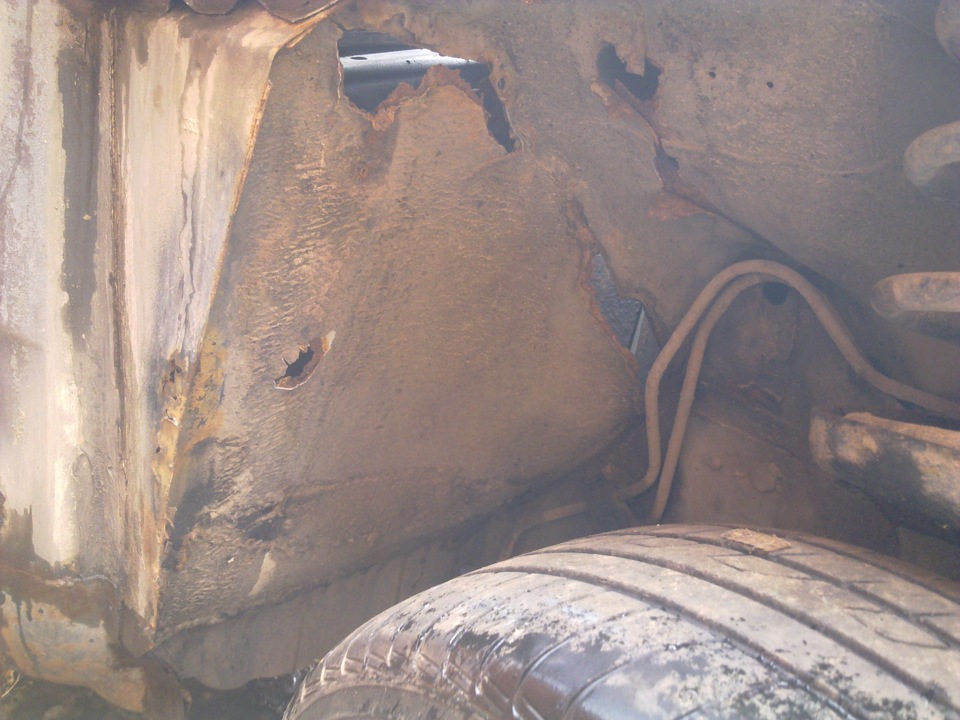

Цитата(karpa13a @ 6.2.2013, 7:47) Просмотр сообщения
подскажите, где искать в салоне(и в салоне ли) болтик крепления правого переднего крыла? может фоточки у кого есть?
и еще вопрос по кузовщине: по осени начала бежать дождевая вода у передноего пассажира, снаружи если снять крыло никаких полостей нет? голое железо которое нужно изучить и залепить дырку?
у меня текло в том месте где стоит защита под крылом,там постоянно всякое г* сырое собирается и прогнило,шумка мокрая частенько была теперь заваренно и все гуд.Сними защиту и посмотри у меня было видно сразу этот скваречник=)Вот фотка с такойже бедой
ой какая красота.
полагаю у меня не сильно лудше)
а из внутри ракурса нет? ато вот крайне не охото там разбирать обшивку, полагаю за защелкой расковырять дырку под болт да и закончить на этом разбор внутренней обшивки) всеравно заглушкой закрывается
еще вопрос, как раз по кузовщине (может топик есть нормальный на форуме?): водосток под лобовухой обработан каким-то составом типа клея момент (на ощюпь чуть мягкая фигня как резиновый клей), но явно специальная хрень для обработки - мазалось кисточкой, может кто знает что за фигня? заоднем бы после снятия и обработки крыла пройтись
Сообщение отредактировал karpa13a: 07 Февраль 2013 - 15:55

Цитата(karpa13a @ 7.2.2013, 16:54) Просмотр сообщения
ой какая красота.
Я фото брал тут хотя у меня почти отличий не было http://www.drive2.ru...153183222/#post Думаю поставь кооперативную защиту хоть суше будет если начинать варитть то там просто ******живого места не найти у меня сильно рвало кузов местах переднего крыла после того как поварили машина аж жоще стала )я аж удивился)походу играла как горможка от сюда и плавность хода Омег=)))))

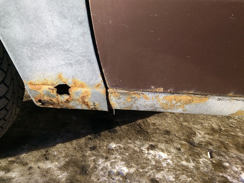

отмыл тут машинешку (дырку дети зимой сделали - отбивали наросты. там какой-то пластик зеленого цвета был)
в морг или можно реанимировать?
может тема есть по этому поводу?

karpa13a, порого под замену. У крыла можно отрезать низ и соорудить примерно или такой же кусок из любой жестянки. Низ двери (если нет гнили изнутри) зачистить, пройти ортофосфорной кислотой, загрунтовать и покрасить.
