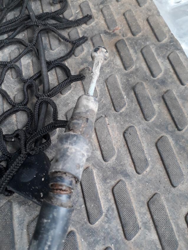

Созрел на замену тросика ручника, при утреннем минус 1 уже прихватило. Кто-нибудь в курсе, на меривке он как то регулируется? К ОД не поеду, и без того не гуманный ценник, как то мне обнаружили за 5000, везде 8500, это жесть, аналогов нет и кетай тоже не делает..

с чем связана замена? Нет, не регулируется. Там нечему прихватывать.
От электропривода он идет сразу на колеса, есть только одно место где его может поджимать - броня в которой он проходит от балки. Если там ничего не погнуто не придавлено (а такое реально, ибо они провисают и можно легко наехать на что-то).
Если в броне он нормально ходит, то с тросом это не связано.
А менять не сложно, если нет сканера-компьютера, с помощью которого надо вывести шток электродвигателя на максимум, то, можно сделать в ручную - один снизу, второй сверху играет кнопкой ручника. При сноровке, минут 15.

прихватывает из-за не герметичности пыльников на концах думаю либо броня повреждена-вода попадает под броню и при минусовой температуре тросик перестает ходить. при плюсе все ок, при минусе схватывает, уже две зимы такая картина. смущает то, что практически мгновенно схватывает, но все равно главный подозреваемый тросик.

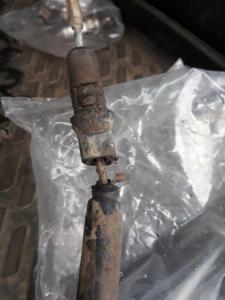

Допрос с пристрастием показал следующее:
Судя по порыву в одном и том же месте, поработали знакопеременные изгибающие нагрузки, с которыми в общем и не поборешься. Начало прихватывать после поездки по снежной каше при плюс 3 где то, оставил на ручнике и стояла машина дня два, за это время минус 15, прихватило и перед и зад.. тогда и убил броню похоже, потом по нарастающей уже добивал

как то странно, у меня металлическая броня а у вас, если правильно смотрю - резина. Тут или колхозить, по сути - это же просто тяговый трос.
Или да, или COFLE 11.5843 (аналог, вроде бъется как подходящий) по 4 тыс.руб. либо оригинал GM 13348285.
