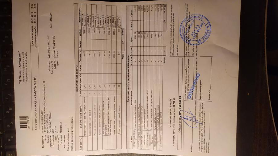

Отправлено 05 Декабрь 2019 - 08:56
Сделал очередное т.о... заходили наконечники,.подошли к концу колодки (по кругу)  и передние диски...также не углядел за одним из суппортов.
пробег теперь 297000
кому интересно считать с сравнивать затраты назч и работу сервисменов выкладываю скан
Суппорт меняли ?!
TRW поставили там ?!

Отправлено 08 Декабрь 2019 - 08:19
да..суппорт поменял полностью-пока серебрянкой светится..как фикса во рту)
