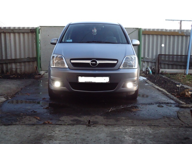

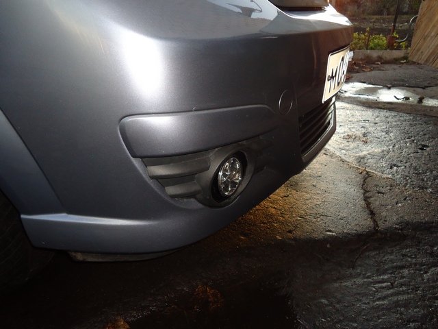

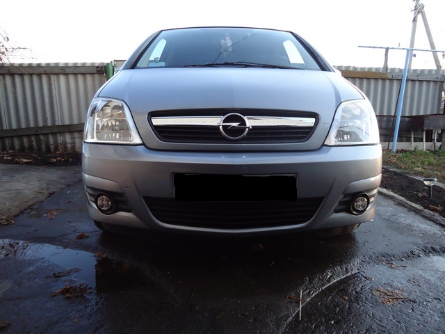

Купив Меривку, озадачился с ДХО, так как постоянно забываю включать длижний свет. Поставил их вместо противотуманок, которых у меня не было. Вот что из этого получилось. Знакомые все думают, что это ксенон, видать очень из далека. При включении габаритных огней, они гаснут. Заодно разгрузил аккумулятор и генератор, потребление всего 8ватт. Фото делал ещё осенью, всё заботы, заботы….[attachmentid=85286][attachmentid=85287][attachmentid=85288]

Вот вот СУПЕР. наконец то появилось то что я задумал. заказал себе типа таких тоже с 4 светодиодами, тока пока не привезлиsad.gif что у Вас за моделька ДХО? загораются при заводе двигателя? хотелось бы пояснений

Модель не помню,коробку выкинул,тоже с 4 светодиодами без блока автоматики.При повороте ключа зажигаются,при включении габаритов гаснут.Подключил через 5 контактное реле(в автомагазине 50руб),через контакты которые замкнутые,обмотку реле подключил от габаритов. flag.gif
