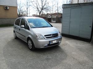

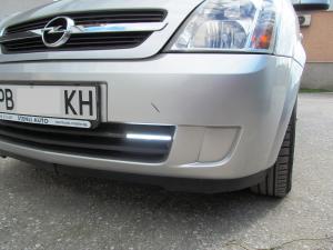

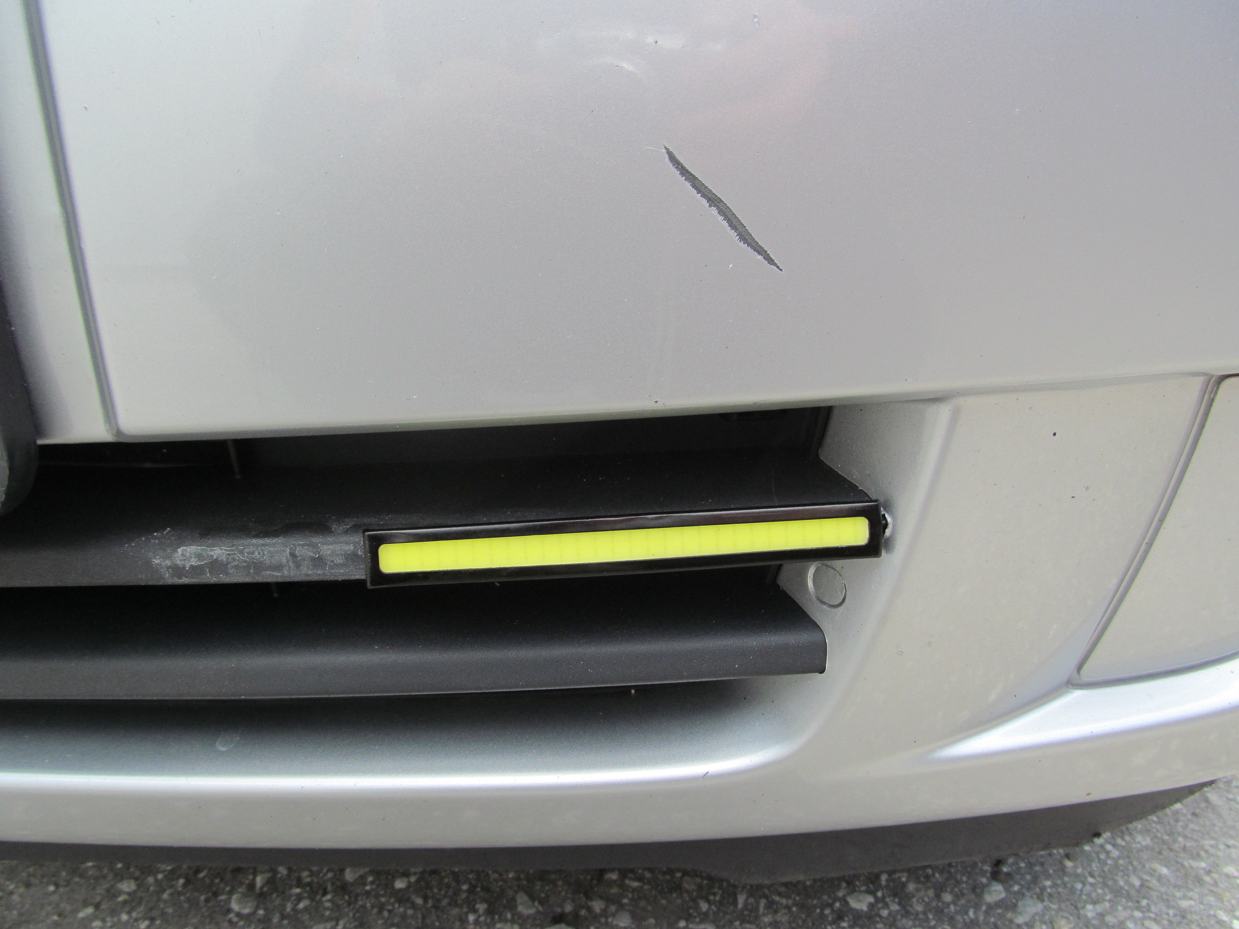

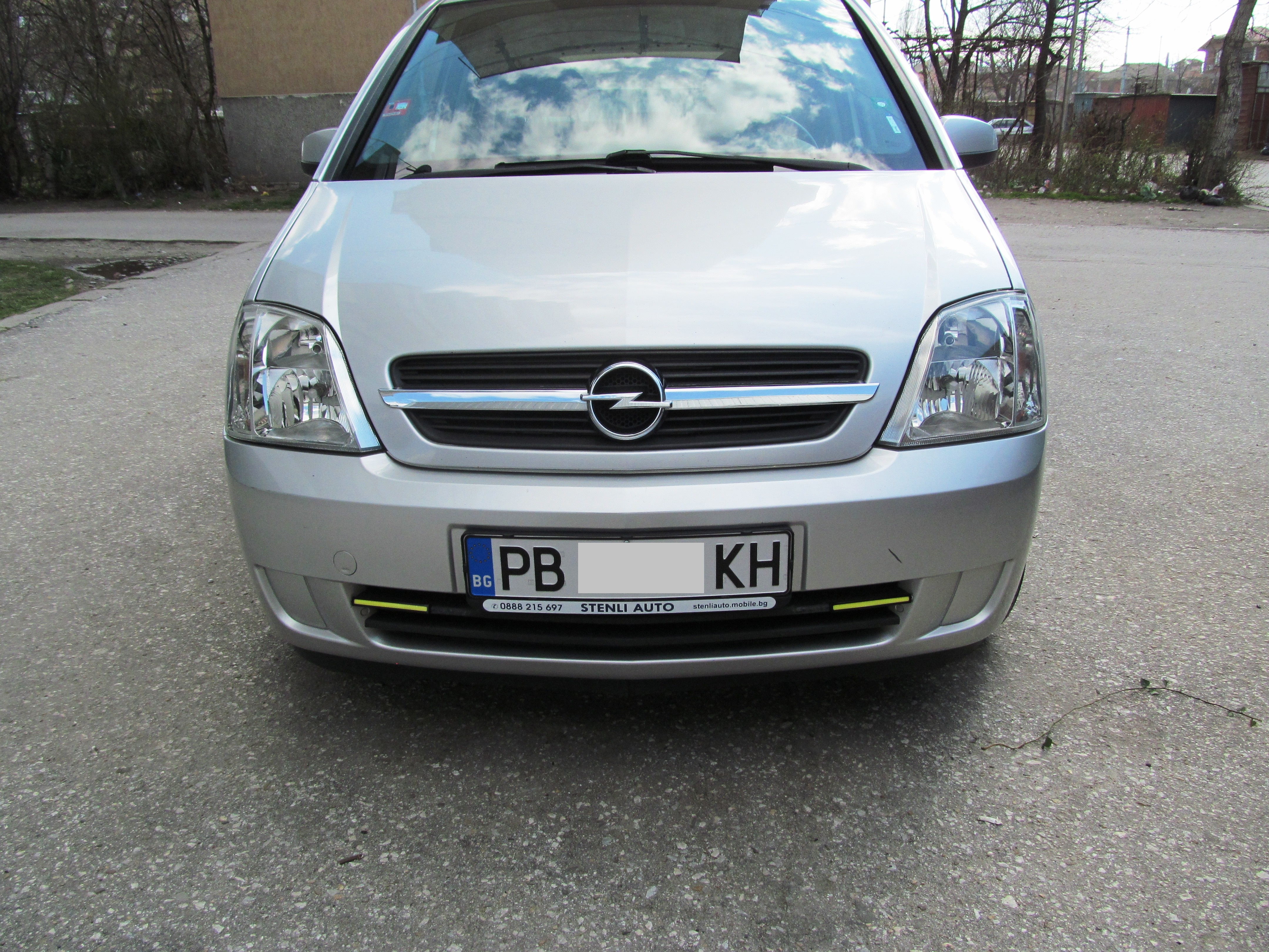

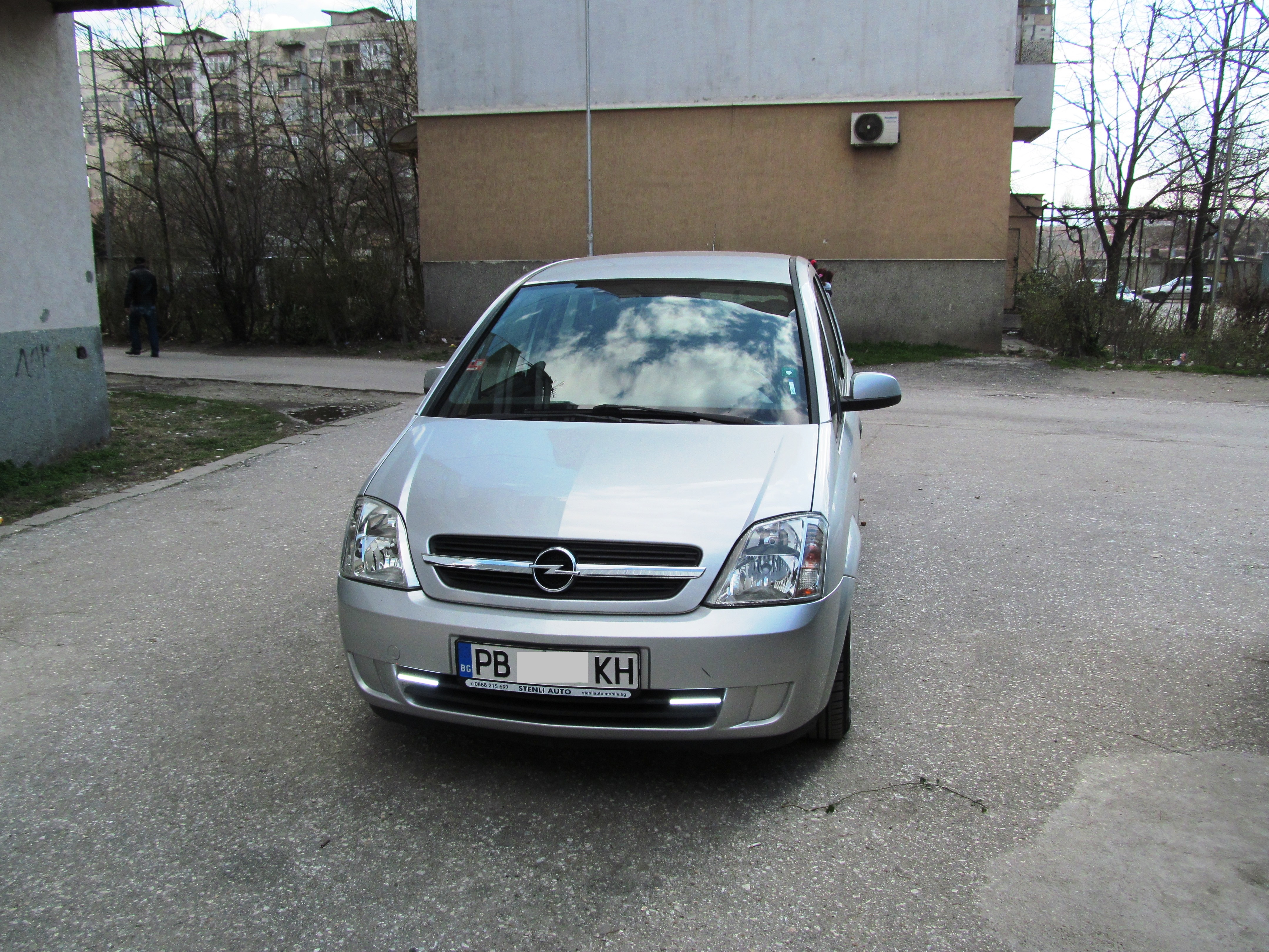

Сегодня купил и установил на Мериве ДХО. из LED модуля. Два модуля, каждый 6W и светит доволно.
Питание от приборной панели предохранителя прикуривателя.Я приклеил их с KANOKONLIT (циан-акрилатныи "секундной" клей). Вот что получилось:
#69 Uncle Bob
Отправлено 17 Март 2015 - 17:22
dsuzunov, получилось неплохо!
Кстати, русский язык у вас - отличный.
(получше некоторых наших wink.gif).
Вопрос: у вас регламентировано расстояние между лампами ДХО?
У нас (по памяти) 650 мм минимум, но некоторые ставят чуть не вплотную - неприятно видеть такие пятна.
#70 dsuzunov
dsuzunov
  • Cообщений: 19
  • Город:Болгария, Пловдив
  • Интересы:Криминалистика, бронетанковая техника
  • Автомобиль: Opel Meriva 1.4 Z14XEP
Отправлено 17 Март 2015 - 19:44
Регламент монтажи ДХО записан в Правило 87 rev.2 Европейская экономическая комиссия, Организации Объединенных Наций (ЕЭК ООН) " Интенсивность света должна быть в пределах 400 и 800 кандела. Внешний край свет не должен быть больше, чем 400 мм. от наружного края транспортного средства.Расстояние между внутренними краями дневные ходовые огни не должны быть ниже 600 мм. или 400 мм., где общая ширина транспортного средства составляет менее 1300 мм.Высота от земли должно быть между 250 мм. и 1500 мм"

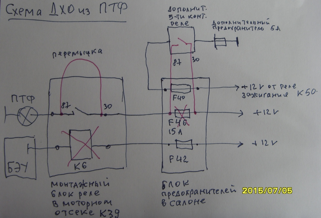

Мой вариант подключения ДХО. Надоела постоянная иллюминация приборов и габаритов которые надо постоянно включать (иногда и забываешь).
Задачи: не использовать дополнительных радиоэлектронных элементов в виду их ненадёжности, не тянуть дополнительные провода из моторного отсека в салон (хотя по началу решил эту проблему и сумел протянуть провод, потом убрал).
Долго мусолил эту тему, лопатил инет, но сделал - работает. Разбирался в электросхемах по книге, они оказались не полными. Решил сделать ДХО из штатных ПТФ. Выяснил, что реле включения ПТФ одним концом подключено постоянно к + и включается при подаче минуса (массы) от БУЭ (блок Управления Электрооборудованием).
Поэтому сначала в моторном отсеке из монтажного блока реле вытащил и убрал реле ПТФ (К6), контактную пару на лампы замкнул короткой проволочной перемычкой с лепестками на концах т.е. сделал соединение с ПТФ на прямую.

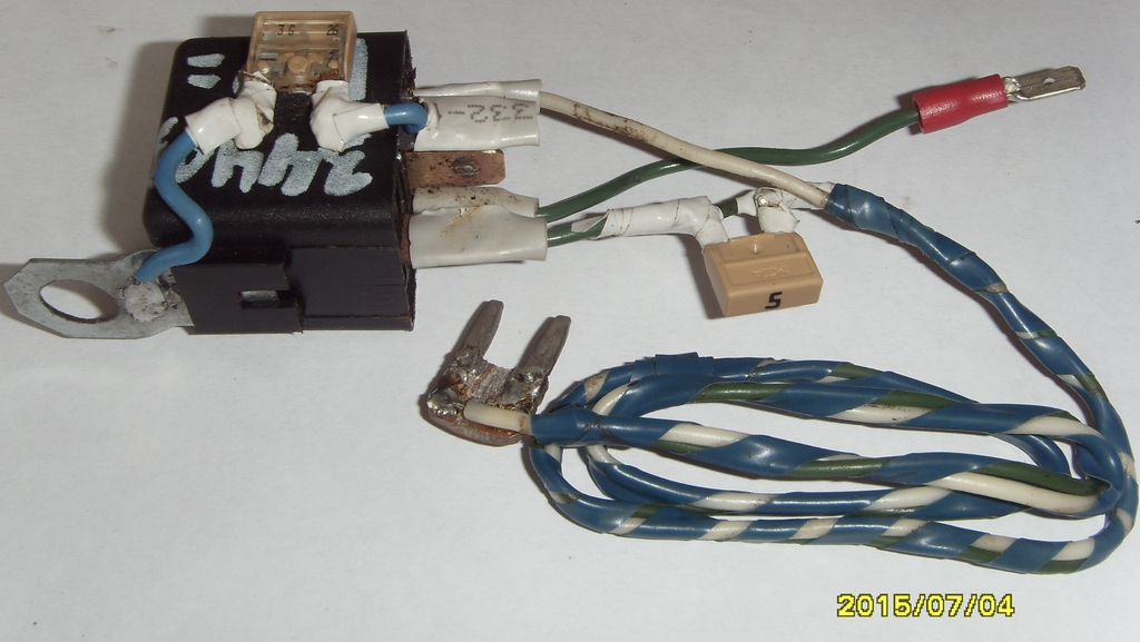

Приобрёл в магазине 5-ти контактное реле с ухом. В салоне под рулём слева вытащил блок предохранителей. На левом крыле за блоком предохранителей торчит болт с гайкой М8. Расточил дырку в ухе реле под М8 и привинтил реле туда предварительно один контакт питания реле припаял к уху (т.е сделал соединение с массой). Плюс питания взял с пустого контактного места F40. Теперь при включении зажигания появляется питание на реле и оно вкл. Убрал предохранитель F46 на 15 А, разобрал его, вытащенные контакты припаял к проводам и соединил их с замыкающими контактами реле. Да, в разрыв проводов питания реле и ламп ПТФ припаял эти-же предохранители на 5А. Получилось очень компактно. Все соединения проводов с реле паял и изолировал, чтобы исключить их нагрев.
Вывод: При вкл. зажигания срабатывает реле, замыкает контакты и включаются ДХО (из ПТФ). Зажигание выключил - ДХО погасли. Сперва хотел подключить к концу ручника, но потом понял, что это не нужно. ДХО можно отключить выдернув клемму из блока предохранителей.
Стоимость: реле 100 руб, провода и паяльник свои.
Сложного ничего нет. Единственная трудность добраться до реле ПТФ в монтажном блоке реле моторного отсека. Для этого нужно: снять дворники, и пластиковую накладку на стекле. Блок реле находится за левым амортизатором. Отвинтить 3 самореза на крышке блока, лучше всего использовать отвёртку с гибким наконечником т.к. до крайнего самореза добираться не удобно. Крышку блока вытаскивать не нужно, надо её просто сдвинуть в сторону. Вытащить реле ПТФ, вставить перемычку в контактные гнёзда ламп (т.е соединить на прямую). Всё собрать обратно. Остальная работа проводиться в салоне. Можно скинуть фото, но по схеме всё понятно. Если будете припаивать провода к выводам реле, то делайте это быстро и аккуратно, старайтесь меньше их греть, иначе они разбалтываются.
