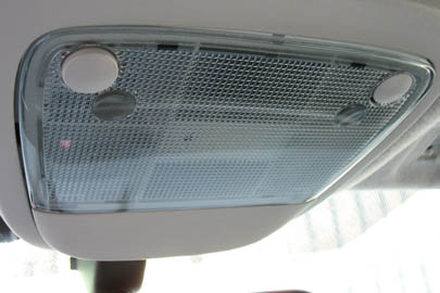

Подскажите как добраться до передних ламп освещения салона. Снимать рассеиватель( с какой стороны вытаскивать) или снимать всю конструкцию. Раз попробовал, что-то туго. Не хотелось бы сломать. Фонарь с лампами для чтения.
Поддеть пластиковой карточкой рассеиватель спереди. Плафоны с лампами для чтения и без конструктивн одинаковы, отличаются только рассеивателем и дополнительными выключателями и проводниками для читальных ламп.

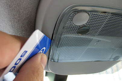

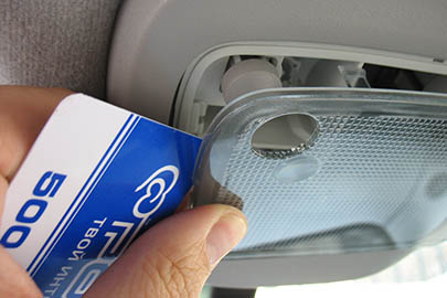

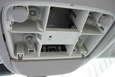

Уточнение. Поддевать рассеиватель переднего плафона лучше сбоку.
