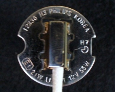

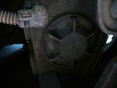

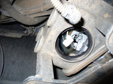

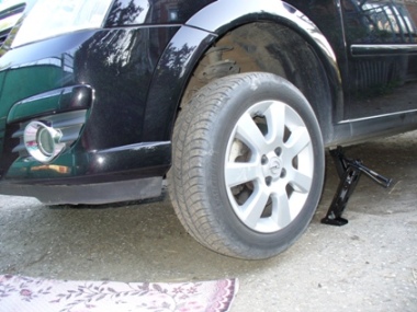

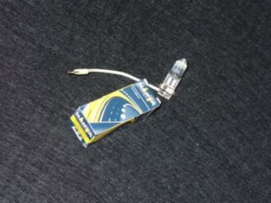

Ездил на дальнее расстояние. В пути попадал под грозы, почти постоянно включал противотуманки. Вообщем, левая сгорела. Бегло просмотрел форум, но руководства по смене лампочек противотуманок не нашел. В пути разбирался сам. Может где и есть, но думаю лишним не будет.
Итак, по-порядку. Приобретаем лампочку H3 12 V 55W (на фото). Мне досталась NARVA за 90 руб. (других не было). Стояла корейская PHILIPS. Продержалась год с хвостиком. Желательно наличие ямы, но у меня выбора не было, поэтому поднял передок домкратом. Стелим покрывало, подлазим вниз под бампер, в блоке противотуманки откручиваем круглую заглушку. Снимаем фиксаторы лампочки, вынимаем лампочку, отсоединяем проводок. Ставится в обратной последовательности. Уже позже пожалел, что сменил одну. Наверное, надо было обе.
