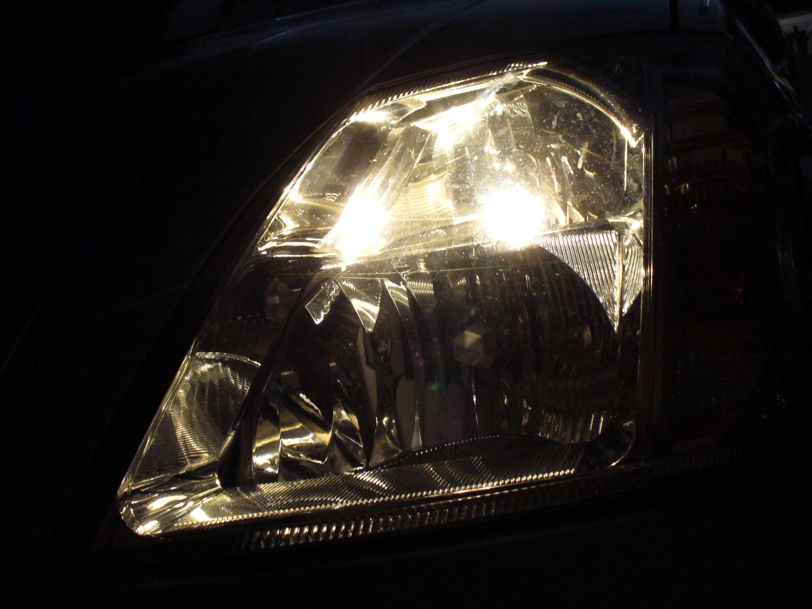

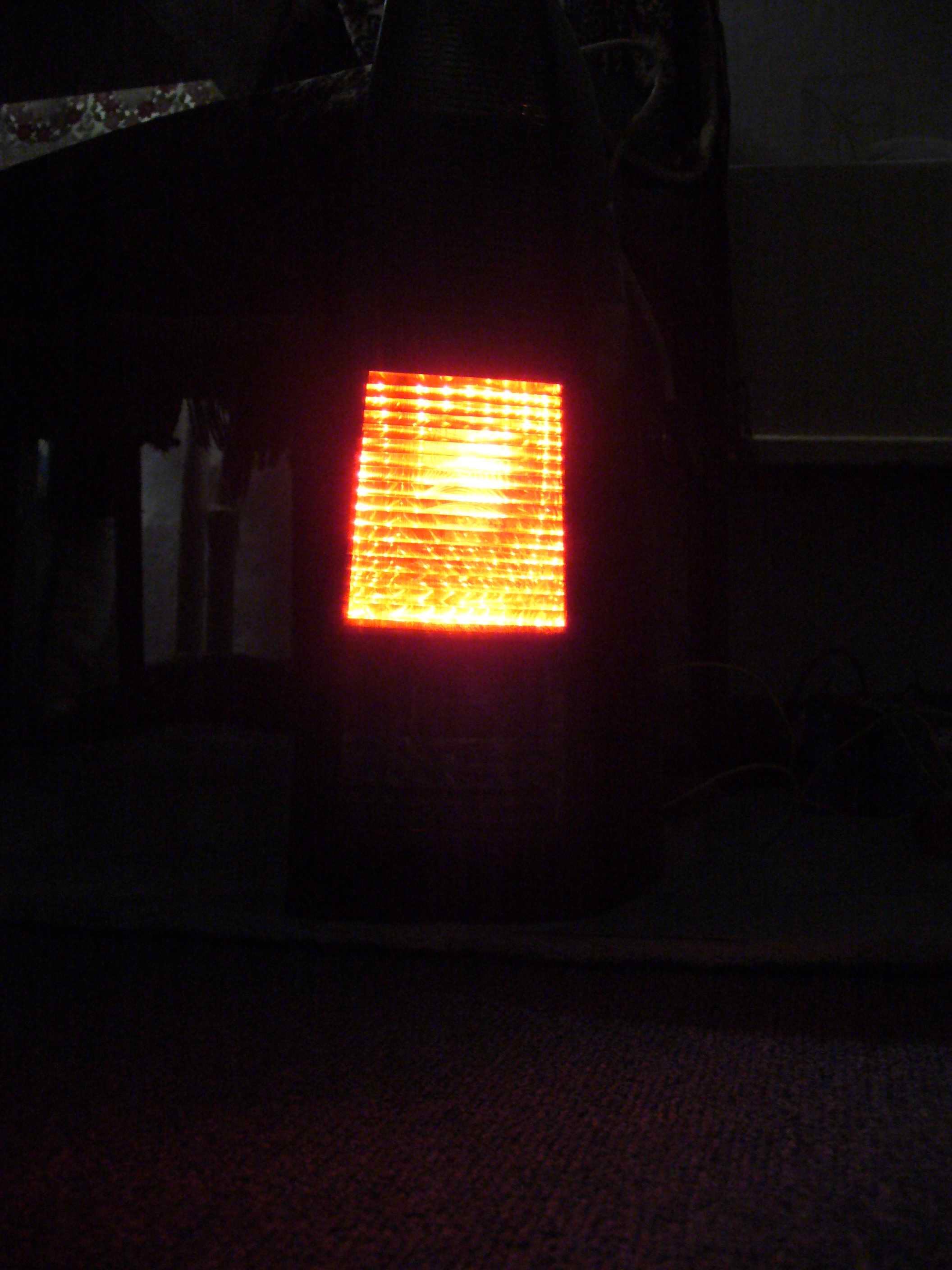

Мои 7 копеек в тему.
Опух менять задние габариты, набрал дешевых по 5 рублей, раз в месяц по одной улетают. Менять их конечно та еще тема - разбирать/собирать полчаса, особенно на морозе.
Взял светодиодные - посмотрим скока пробегают и как смотрятся в темноте. Кому интересна разница в свечении выкладываю фотки. Первая - обычная, вторая - светодиодная. Полукруглую голову светика сточил до плоской. Передний ближний тоже менял с интервалом в полгода. Поставил ОСРАМ (350 рэ), а потом ФИЛИПС (300 рэ) - разниц никакой. Каюсь, руки тоже изодрал, так как лапа у мну большая.
И в перед тоже поставил светодиоды в габариты (фото 4) - разницу смотрим на фото.

Мое мнение-обычные лучше. СНГ! И смотрится и горит поярче.

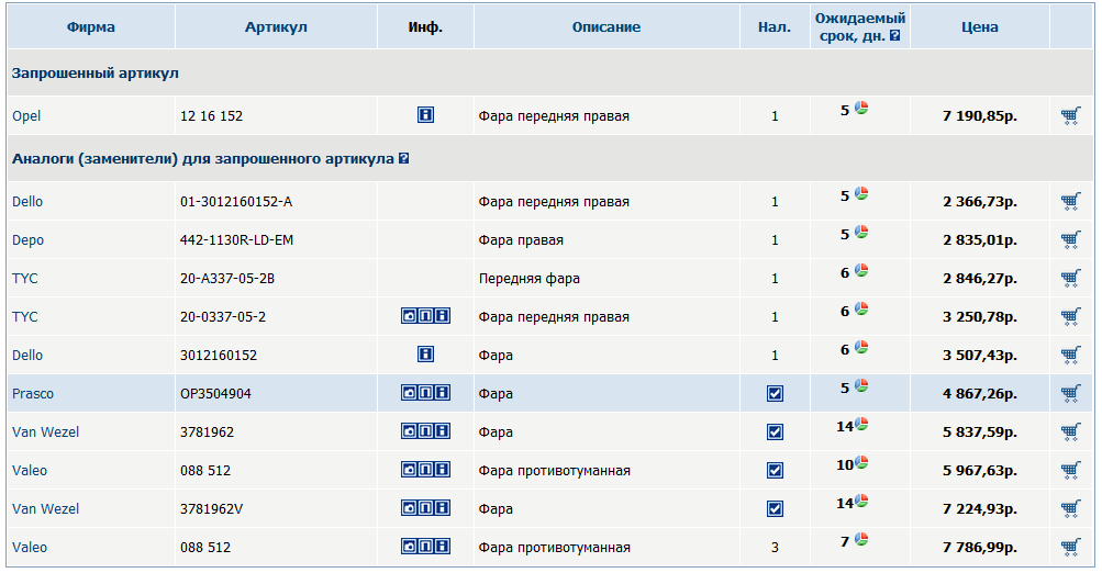

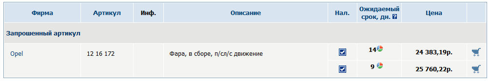

Мож кто подскажет, а можно обычные фары поменять на фары AFL?
которые как понимаю поворачивают сами. Что меняется там или добавляется?
#899 Gederim
Gederim
  • Cообщений: 522
  • Город:Элиста
Отправлено 11 Январь 2011 - 21:29
Конечно можно, но вначале вам нужно сравнить стоимость прежних фар и адаптивных [attachmentid=65414][attachmentid=65415](приведена стоимость одной фары, соответственно примерно х2) bf.gif .
