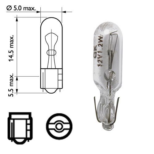

Перегорели лампочки подсветки блока управления системой вентиляции Изображение Вопрос: нужно ли для замены обязательно извлекать весь блок или можно обойтись "малой кровью" сняв, например, только облицовку,

#1193 S-ancho
S-ancho
  • Cообщений: 1 260
  • Город:МО, Железнодорожный
Отправлено 17 Октябрь 2013 - 09:04
Оно?
#1194 bedokur
bedokur
  • Cообщений: 134
  • Автомобиль: Meriva, Mokka
Отправлено 17 Октябрь 2013 - 09:30
Цитата(S-ancho @ 17.10.2013, 10:04) Просмотр сообщения
Оно! Не в бровь, а в глаз!

#1195 Markav
Markav
  • Cообщений: 63
  • Город:МО, Мытищи
  • Автомобиль: OPEL Meriva 2008, 1.6i Enjoy MTA, 1,6XEP
Отправлено 17 Октябрь 2013 - 10:27
ДД. А не подскажите, какие там лампочки?
Markav
#1196 S-ancho
S-ancho
  • Cообщений: 1 260
Отправлено 17 Октябрь 2013 - 10:59
W1.2W, пример:
[attachmentid=107931]
P.S. Я разбирал и менял рядом с магазином, вытащил лампу и по примеру купил новые.
