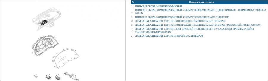

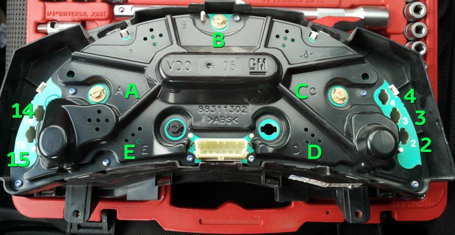

Отправлено 23 Апрель 2019 - 15:42
подскажите артикулы для ламп в приборке: 14,15, 4,3,2 и A B C D E?
14,15, 4,3,2 — 1.2 w
A B C D E по 1.5w
так?
