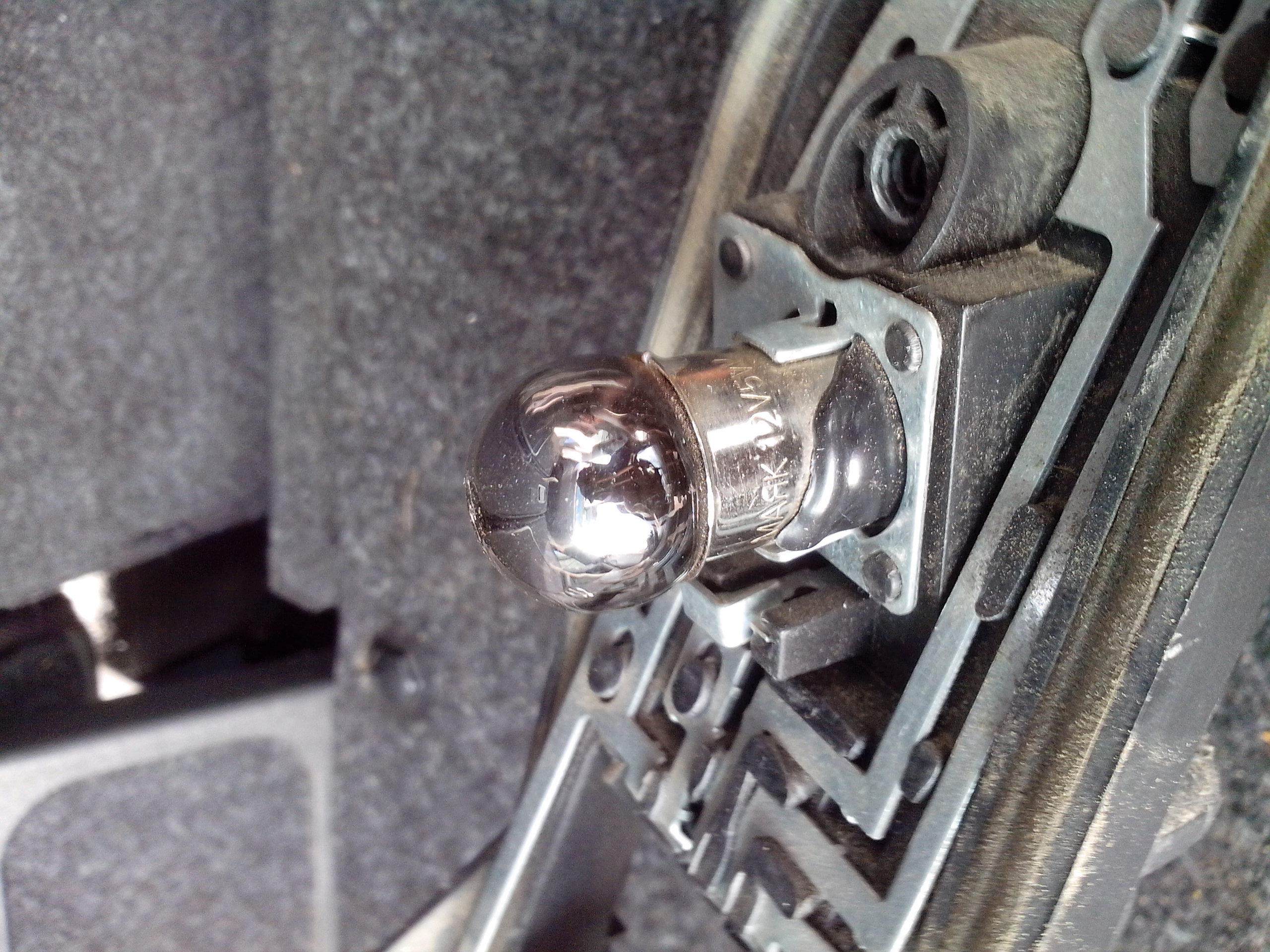

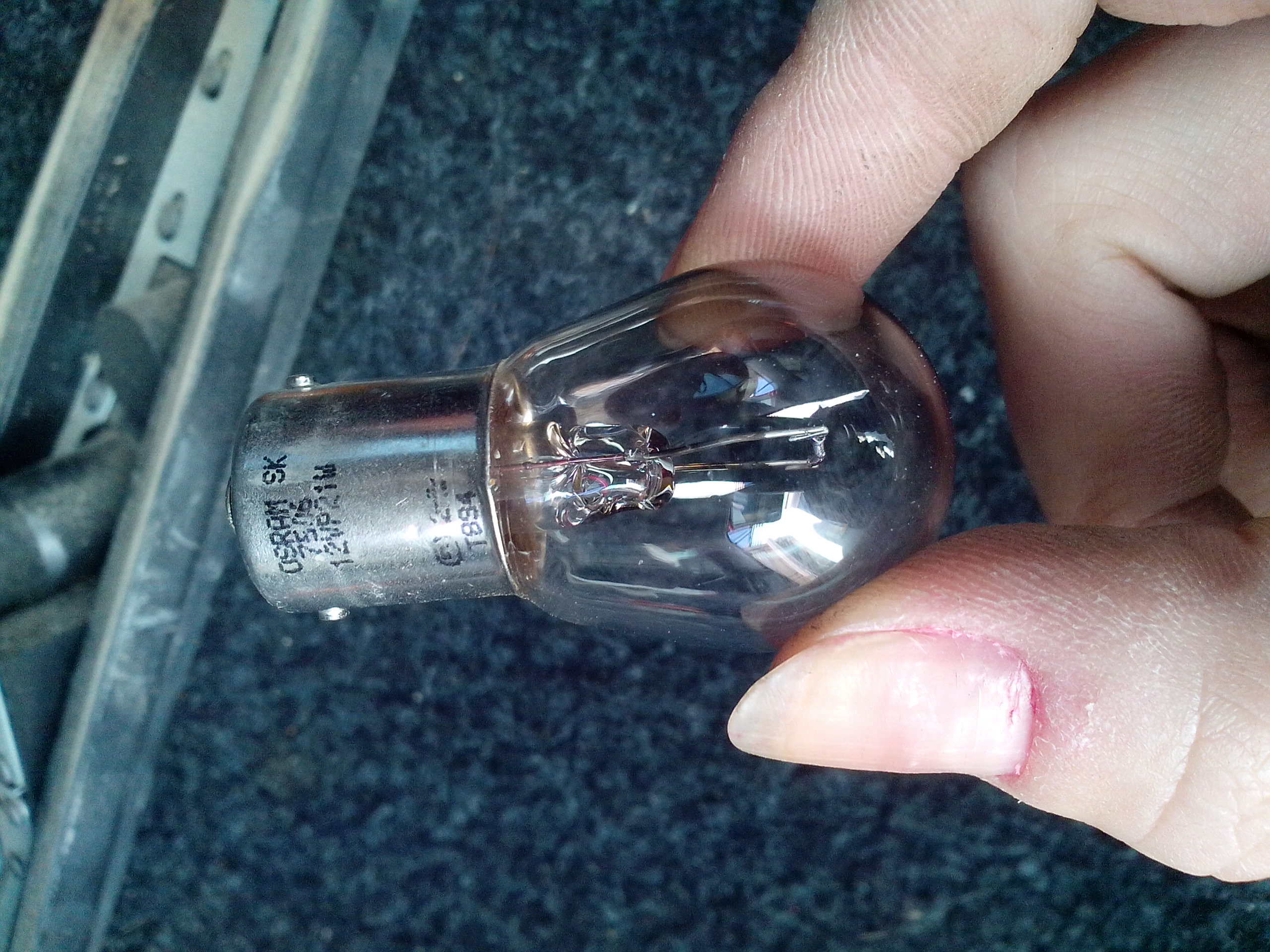

Народ кто подскажет ху из ху ? перегорела лампочка на заднем габарите, хотела поменять...а там такое....[attachmentid=125805]
хотела туда вставить обычную лампочку типа 12vp21w[attachmentid=125806]
и теперь не знаю что делать, а без габарита как-то не прикалывает)Подскажите что делать?

За такую лампочку в габарите Вас будут люто ненавидеть сзади едущие водители, ибо в габарите стоит 5 ваттная лампа типа R5W, информация по типам ламп есть в разделе FAQ.
А по-поводу съема лампы из оплавленного патрона, у меня на переднем габарите так было, отколупал аккуратно слой пластмассы по кругу, и лампа вынулась.

Зачем же Вы лампу Маяк туда запихнули? От нее и вся проблема. Ставили бы Осрам или что подобное и не получили бы такого результата. Сейчас откалупывайте остарожно весь наплыв и лампа должна выйти. (Ведь хотите поставить осрам же - в габариты больше 5 Вт не ставить)

alexsys74, ах..если бы это я делала))) хотя я б такое не делала ))))от бывших хозяев досталась..... пока стоп-сигнал не сгорел туда не лазила)) нашла нужную лампочку) буду колупать...ведь самое обидное,что в обоих габаритах этот маяк стоит((
