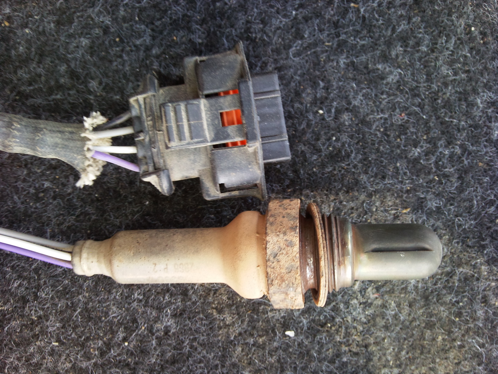

И так, выкладываю отчет по замене второй лямбды на движок Z16XEP.
Купил как писал ранее вот такой (фото рил.):
http://www.repparts....27558b0cdd1c236
Производитель: VolksElekrtronik Код: VBT507. (на фото отличается от того что пришло)
Он по размерам оказался больше оригинала, но вполне нормально входит.
Сопротивление где то 5 Ом. (но как то сомнительно, т.к. прибор потом стал вообще разные результаты показывать) blink.gif
Хотя цвета у старого и нового не совпадали, но вполне можно было догадаться как соединять:
черны - черный
серый - серый
фиолетовый - белый
белый - белый
Все встало на ура ar.gif Ошибка неисправности исчезла.
Так что можно ставить и такой
P.S.: Огромное спасибо Сержпитеру за помощь.

Будем считать эксперимент начавшимся.Плохо что не знаем сопротивление подогрева у оригинала.
Что , кстати ,на нем написано?
Удачи!

Написано на датчике?? Я уже писал: VolksElekrtronik VBT507.
Да, посмотрим сколько прослужит. Мне кажется не меньше оригинала.
Уж я то знаю как даже известные фирмы маркируют свои изделия, сделанные совершенно на других заводах.
