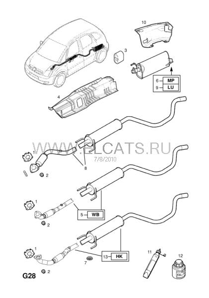

[attachmentid=55411]Хлопцы, есть такая деталь "ЩИТОК, ТЕРМОЗАЩИТНЫЙ" на рисунке под номером 10. отвалилась и гремит по днищу. А чем крепится то? а то у меня ямы нет. а в каталоге крепеж не указанsmile.gif
Там что-то типа такого (по памяти, видел мельком): из днища торчит штырек, на него надевается шайба с крепежом такой хитрой формы, что она обратно по штырьку сползти уже не может. Ну или не должна.

Отправлено 09 Июль 2010 - 13:15
ubcman, пасип. придеца все таки яму искать. по ходу они все там сползли. и придется колхозить.
