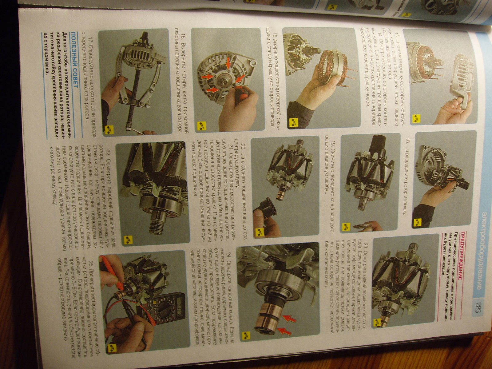

вообщем померил показывает 10.4 и постепенно падает. Вывод проблемма с генератором??? На нем щетки меняються или нет. У меня было такое на отечественной машине там все решилось заменой щеток.

Ну здесь или щетки или стабилизатор (в народе "Мост").

В общем то конструктивно "наши" и "ихи" гены не отличаются. Разве что технологическими тонкостями... Снимайте, разбирайте, прозванивайте, меняйте! Если не айс вэлектрике, то есть спецмастерские (стартеры,генераторы) куда отдать снятый генератор- бюджетнее чем в автосервисе.
Кстати, на на Ладе111 у меня стоял один в один такой же Bosh
#6405 UMNIK
UMNIK
  • Cообщений: 504
Отправлено 04 Январь 2013 - 14:37
Если это поможет...[attachmentid=98849] [attachmentid=98850]Регулятор напряжения- первое фото слева вверху.

Я свой генератор разбирал полностью. То, что вы называете щетками, продается отдельно и называется - регулятор напряжения. Стоит порядка 1300. Но у меня он был целый и вынос щеток незначительный, хотя машина 2004 г.в. А вот диодный мост, вернее все соединения были зеленые. Разборка, чистка, пайка тугоплавким припоем без кислоты, иначе опять будет все зеленое, и больше проблем нет.
А вообще сначала хотел менять генератор, снимал и ставил через переднюю правую арку. Посередине мешает глушитель, а передний правый подкрылок все равно снимать, т.к. натяжитель ремня там.

Регулятор напряжения можно снять и прозвонить, если яма есть то можно не снимая генератора за час всё сделать. У меня было что то подобное только у меня напряжение скакало от оборотов двигателя а потом совсем накрылось хотя щётки стёрты были на половину. Вот то что у меня было. помогло замена регулятора .
