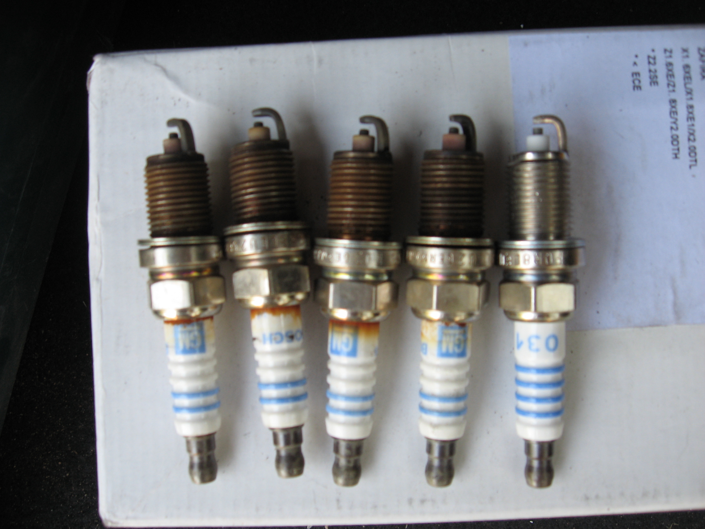

#895 Главспец
Главспец
  • Cообщений: 13 201
  • Город:Москва, ЮВАО
Отправлено 21 Август 2009 - 15:27
Цитата(vbnvnb @ 21.8.2009, 16:17) Просмотр сообщения
А свечей GM нет на самом деле , они изготовлены БОШЕМ для ГМ , на самой свече написано БОШ , на железной юбочке ,а на керамике ГМ .
Типа вот так (слева четыре свечки стояли сновья и прошли 33 000 км, а правая куплена в стороннем магазине, на них проехал 20 т.км и сменил на такие же) [attachmentid=39285]

#898 vbnvnb
vbnvnb
    Главный любитель покушать шашлык .
  • Cообщений: 703
  • Автомобиль: Chrysler Pacifica 3.5 AWD 2004г.в. Серебристый лайнер
Отправлено 21 Август 2009 - 15:33
Ага , только предыдущий владелец моего колобка свечи не менял вовсе до 58т.км. , да и я поменял только на 60т.км. , как написано в сервисной книге , поставил BERU , , сам буду менять чаще . forever.gif
Люблю повеселиться , особенно пожрать !!!
