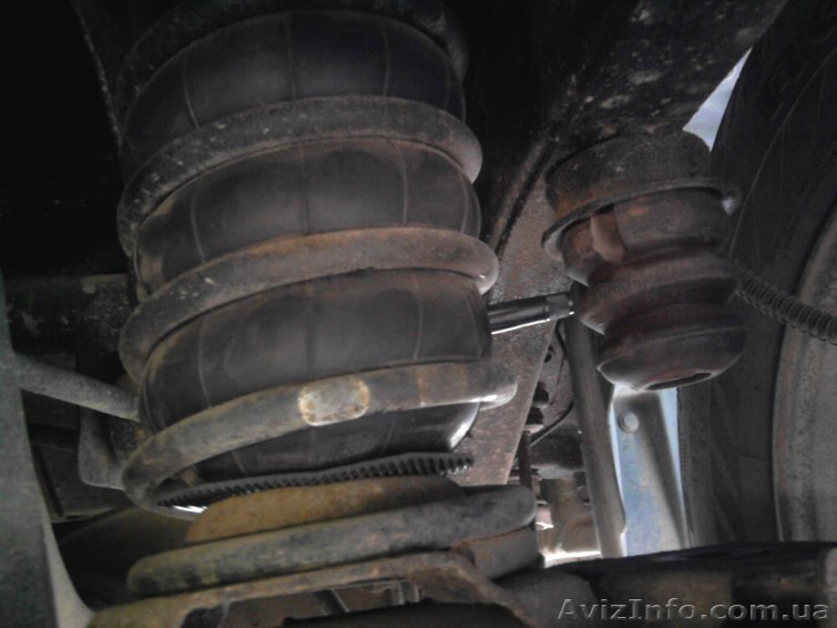

#9537 Chertov
Chertov
  • Cообщений: 171
  • Город:Домодедово МО
  • Интересы:Фото, графический дизайнер, 3D - фотопанорамы, Бодибилдинг.
  • Автомобиль: Meriva А 2007 Z16XEP easytronic
Отправлено 08 Апрель 2014 - 15:01
Да пневмо дорого. Да и не хотел я "строить" авто. Просто сделать чуть выше.
Сам езжу на 185х65, на лето взял 195х60...
Что касаемо габаритов, я и так паркуюсь теперь чуть не доезжая до бордюра, либо жопой - она выше. Дело не в чувствах габаритов (за рулем слава Богу с 93 года), просто уж очень нравится мне Мерива по габаритам и внутреннему пространству, но тяга к Джипам осталась. На Мериве влезаю куда седаны не лезут, сами знаете.
Так что скажете по поводу проставок под пружины или в пружины? Может кто задирал Корсу, база вроде одна.
Вот кстати что нашел: http://xn----7sbbgc0...uct/20001-30204
А вот еще лучше. Межвитковые подушки - самый простой вариант! http://www.drive2.ru/l/1857665/
Что об этом скажете?
Сообщение отредактировал Chertov: 08 Апрель 2014 - 15:18

#9538 ser_platonov
ser_platonov
  • Cообщений: 994
  • Город:Коломна
Отправлено 08 Апрель 2014 - 15:47
Вставлял такие на Вектре...причем по две штуки в пружину.
Кроме увеличения жесткости ничего не получил)
Могу предложить вариант немного задрать перед:
можно заменить родные пружины на пружины от дизельной версии авто.
На 3-4 см. думаю поднимется...
Сообщение отредактировал ser_platonov: 08 Апрель 2014 - 15:49

#9539 Chertov
Chertov
  • Cообщений: 171
Отправлено 08 Апрель 2014 - 15:49
вот отстой (((
А вот оказывается появились пневмоподушки которые вставляются прям в пружину: http://www.hondamoto...-pruzhiny.shtml
Или вот: http://prostavochka.....ua/пн?...B8ны/
Сообщение отредактировал Chertov: 08 Апрель 2014 - 15:53

#9540 Hammer71
Hammer71
  • Cообщений: 338
  • Город:Московская обл. Солнечногорск
  • Автомобиль: Meriva 2007г.в z16xep MTA
Отправлено 08 Апрель 2014 - 17:08
Межвитковые подушки ставил на все авто которыми владел, машинка действительно немного приподымается и становится более жёсткой, особенно помогает если нужно возить что нибудь тяжёлое. Брал их в автозапчастях для жигулей по 100руб за штуку. Для большего эффекта нужно ставить под первый и последний виток предварительно поддомкратив авто и как можно дальше к концу- началу пружины пропихнуть. На мериву я как раз их ставить не стал т.к. нижнюю юбку оторвал сразу плюс резина 185х65 и накачиваю 2,5 атм. машинка и так получается не низкая.
