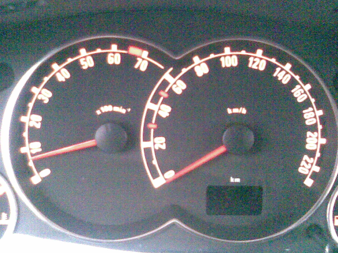

вот такая проблемка с утреца...
вчера вечером одометр светился, сегодня утром пришел в гараж ... и не горит. (((
вернее даже не совсем погас, а еле-еле...чтобы разглядеть цыфирки нужно очень сильно приглядеться...
чем лечить и как? подскажите пжлст!
#1512 заблудший_Сержпитер_*
Отправлено 24 Ноябрь 2009 - 10:46
меняем лампы подсветки.... http://forum.opel-cl...showtopic=47702
