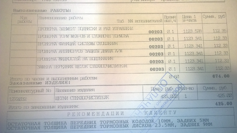

Отправлено 21 Ноябрь 2014 - 14:50
Цитата(Dmitrii 264 @ 18.11.2014, 20:11) Просмотр сообщения
Записался на зимнюю диагностику в Атлант м Балтику.Сказали привезти распечатку с сайта "my Opel"
Был в Кунцево Опель всё сделали по акции 1099 руб на мериву
фото дока
[attachmentid=117406]
