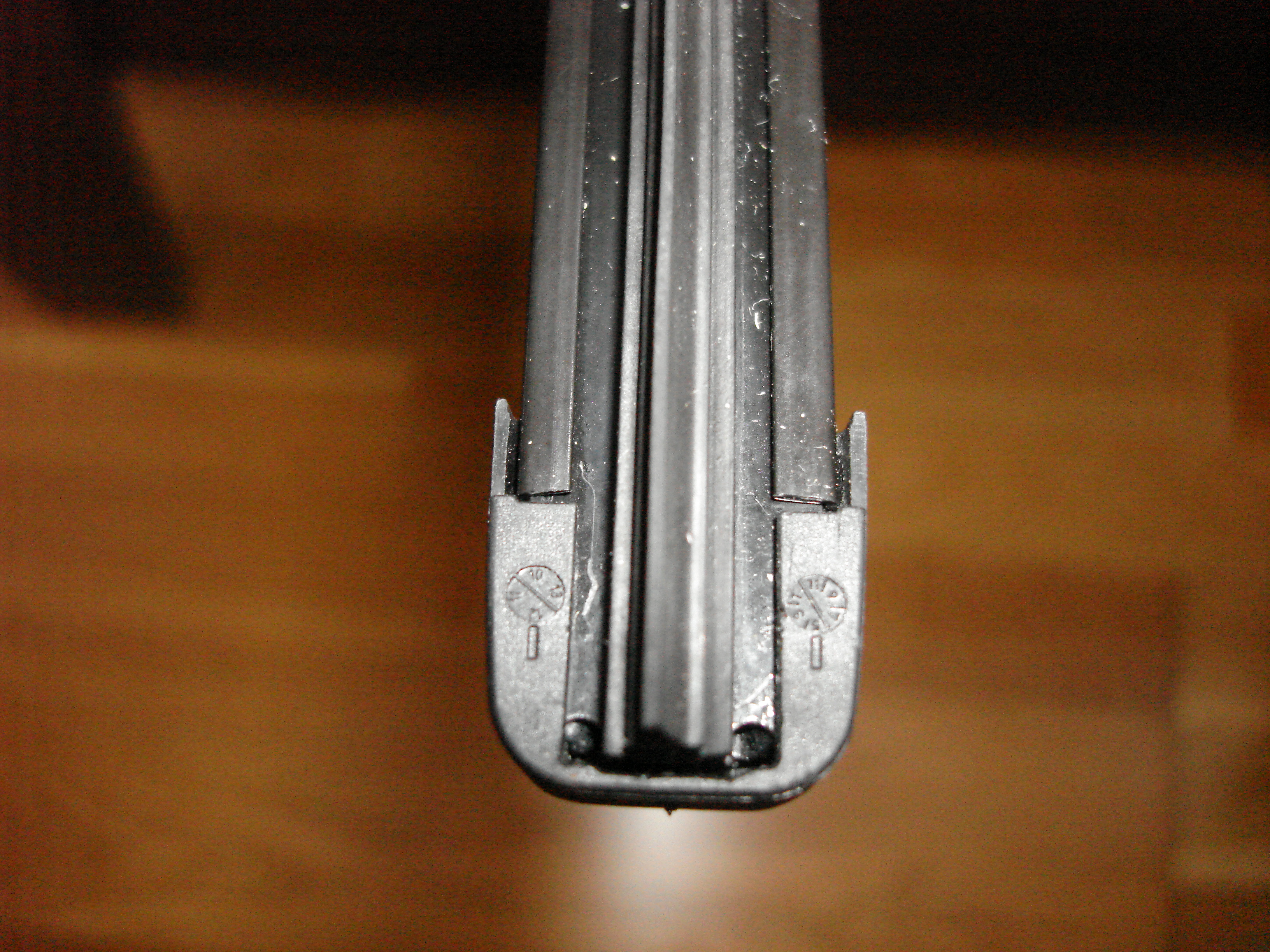

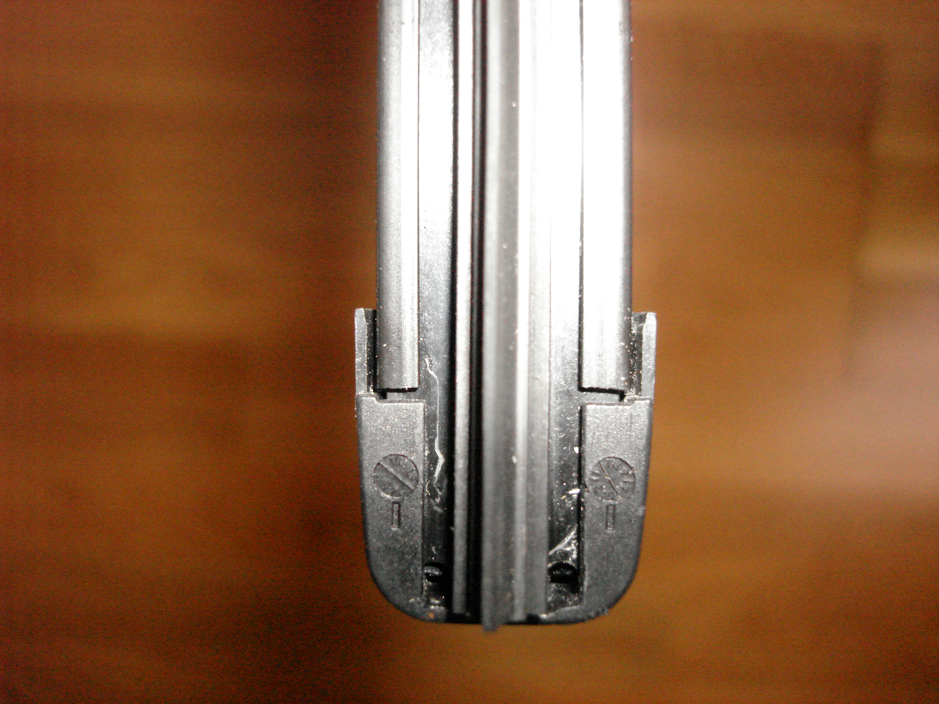

Мужики, бздю сломать заглушку. Нашёл в сети разъяснения http://www.golf-v.ru...--/170----.html , но подробностей нет. И у меня на щётках, по-моему, маненько не так. [attachmentid=118821] [attachmentid=118822] Объясните на пальцах, что и как отжимать!
#255 Graver
Graver
  • Cообщений: 1 297
Отправлено 25 Январь 2015 - 14:23
Отгибать надо со стороны "плавника"
Вот фото заглушки.
Сообщение отредактировал Graver: 25 Январь 2015 - 14:25

#258 Graver
Graver
  • Cообщений: 1 297
Отправлено 25 Январь 2015 - 20:30
nordman, а не надо бояться.
я как раз сегодня.
выступы которые держат заглушку видны на фото что я выкладывал. они со стороны "плавника"
подсунул плоскую отвертку со стороны плавника из центра дворника под заглушку и плавно тянул заглушку. она действительно очень туго идет. выступы довольно высокие. заглушка из ABS-пластика, а каркас щетки стальной.
вот еще ссылка
Сообщение отредактировал Graver: 25 Январь 2015 - 20:33
Opcom, Delphi DS150.
#259 nordman
nordman
  • Cообщений: 1 332
  • Город:178 rus
Отправлено 25 Январь 2015 - 20:54
Ура-а! Таки снял! Чуток заглушку надорвал, но не критично. А вот резинку еле вытащил blink.gif

Цитата(nordman @ 25.1.2015, 20:54) Просмотр сообщения
Там насколько я помню, нужно ещё угадать с какой стороны заглушку снимать. Так как под одной заглушкой резинка зажимается металическим фиксатором.
