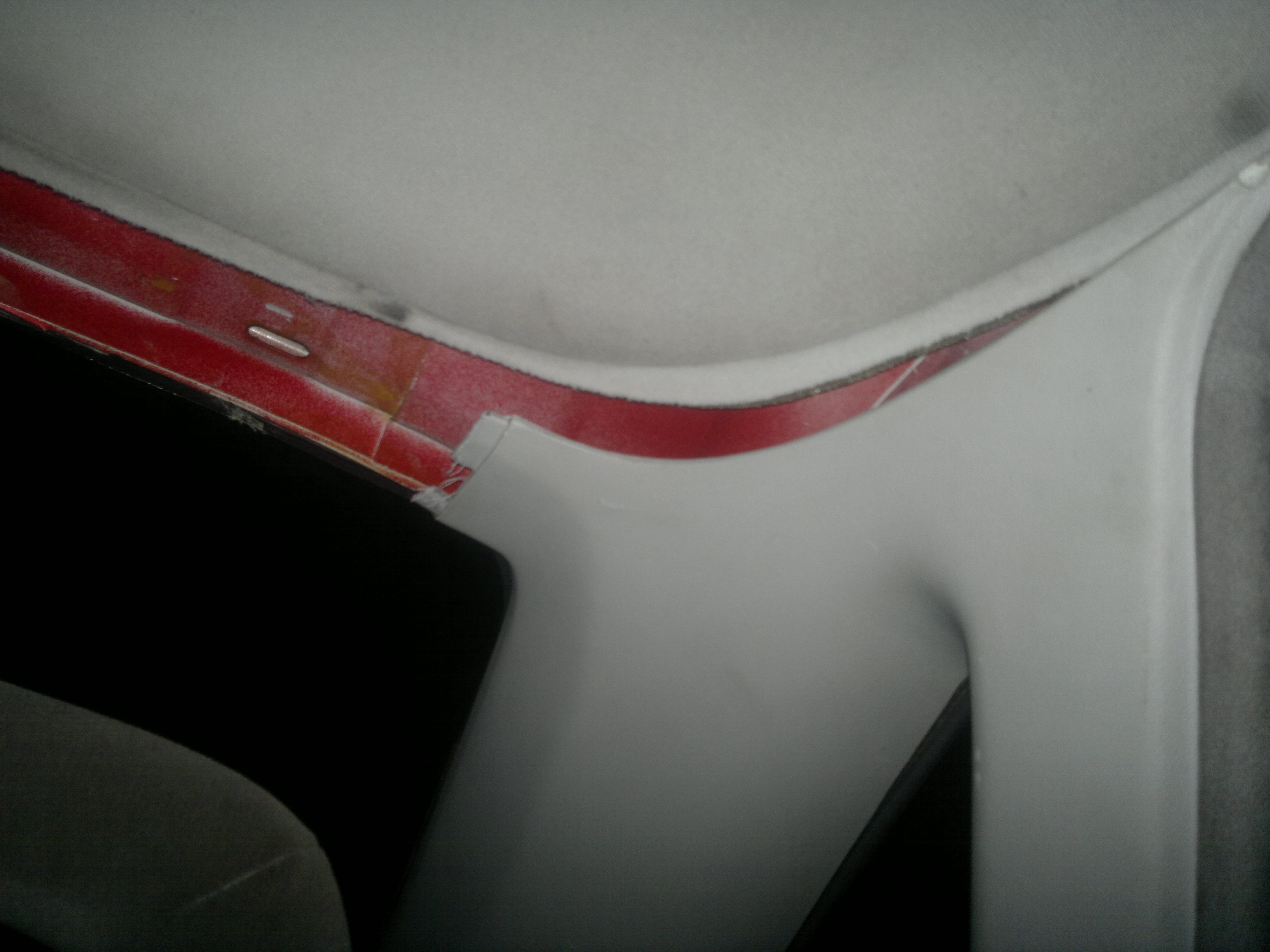

сегодня про взаимозаменяемость потолков. поставил потолок от омеги. в принципе такой же, только нет дырок под датчики объема по бокам и под светильники в задних ручках, за которые держаться надо. пришлось эти дырки все делать. и еще он короче сенатровского на пару сантиметров. сзади небольшая щель остается. но если не присматриваться, то незаметно. так что пока так покатаюсь, а как найду родной, то возьму его. фотки завтра скину...

как и обещал фотки потолка, где он короче родного
[attachmentid=96701]
воткну туда какие нибудь вонялки)) и запах хороший будет и дыры заделаю)) в остальном все места одинаковы в принципе. так что потолок с сенатора можно смело ставить в омегу, а на оборот, только при крайней необходимости...

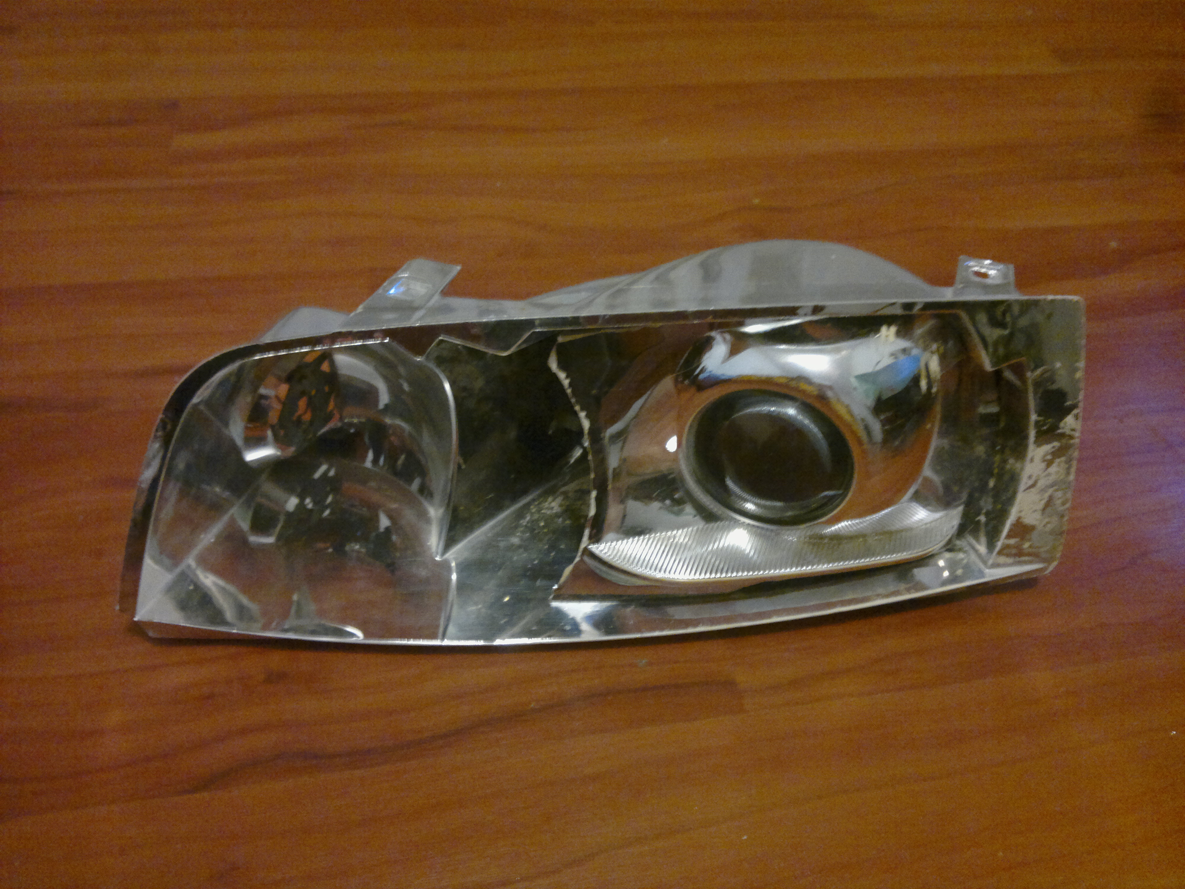

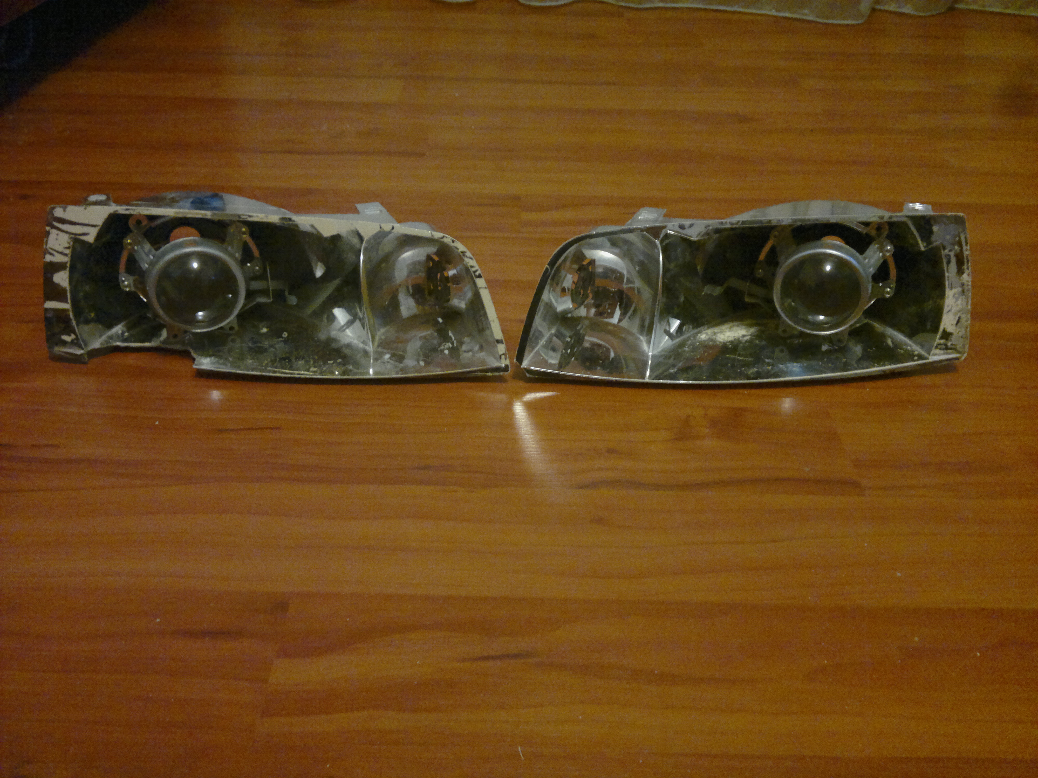

еще у нас погода мерзкая и покатавшись по вечерам в дождь на машине понял что срочно надо доделывать фары, т.к. на дороге ориентируюсь по встречным фарам и уличному освещению. родного света мягко говоря нет.... поэтому сижу дома и доделываю фары. вот что за два вечера получилось:
это пока черновой вариант. в родные отражатели линзы вставлю потом, когда все нюансы продумаю и расчитаю.

кстати отражатель практически не страдает. просто внизу надо сделать небольшую дырочку, чтоб ножка линзы вошла туда и все в принципе, на рассеивание влиять не будет. при желании можно снять линзу и вернуть родной свет.

еще щас думаю как устроить крепление лампочки. смотря какие ксеноновые лампы найду.
родное крепление лампочки линзы на Н7 я исключил, т.к. отражатель сильно пилить пришлось бы. поэтому думаю теперь как крепление родного отражателя на Н4 приделать на Н7. но зато можно ставить туда лампочки и на Н4 и на Н7

еще придется менять клемму лампочки с трехкнтактной на двухконтактную.
