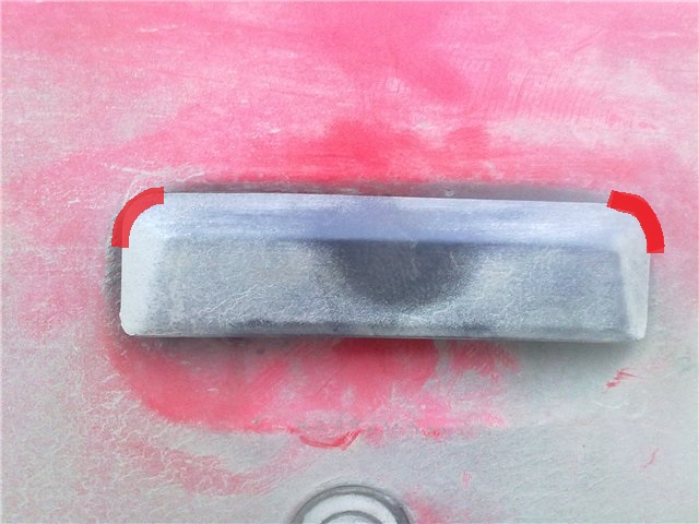

Внешняя ручка подходит от Азлк 2141.У кореша стоит и работает вполне сносно,по дизайну вполне вписывается
а фото нельзя? как смотрится?

добавил фото!
Спасибо...внутри немного не понял...все встает безе переделок? или там нужно тоже что то подгонять?
Посмотрел у москвичей ручки идут пластиковые и из сплава как у нас на асконах...дак все жалуются и говорят что пластиковые лучше брать...из сплава этого как и у нас при малейшей нагрузке ломаются...
без переделок стоит.единственно там она не на гайках,а на болтах.стоит пластиковая
#474
Отправлено 05 Март 2013 - 22:09
нужно будет прикупить и поставить...думаю можно будет чуть чуть подзакруглить сверху. чтобы была больше на родную похожа. сверху так не выступала квадратами)[attachmentid=101327]
