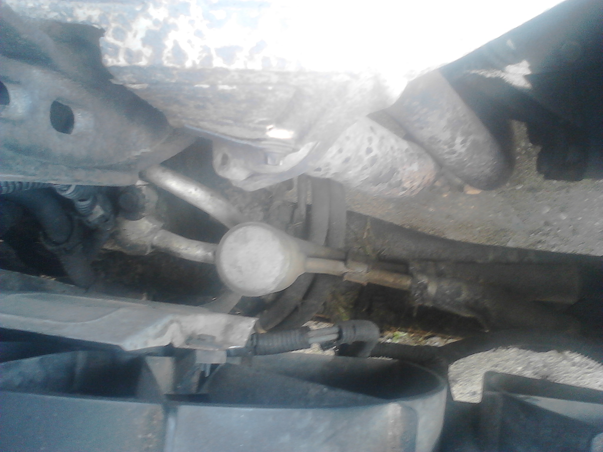

[attachmentid=87569]пока деталь в пути доработал напильником фильтр встал нормально не капает, пришлось сделать трубку на которую он наворачивается и все.

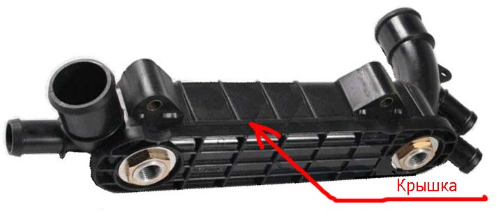

Пробовал ли кто-нибудь снять пластмассовую крышку с радиатора охлаждения масла?

У меня порвало так 3 радиатора! Первый родной на машине,второй-уже купленный б/у через 2 месяца,третий через полгода! Я пробовал снимать эту крышку,грел феном до расплавления пластика,а есть хоть бы что,всё поломал! Есть такие радиаторы только на 3.0 бензин если не ошибаюсь,они точно такие же,только без пластика,и вставляются они прямо в блок! Поэтому считаю,что наш не разборный! В итоге мои нервы сдали,да и покупать новый за 600 енотов как дороговато для этой машины,я купил за 20 енотов б/у радиатор от митцубиси галант,шланги до 150 градусов,штуцера и вынес прямо на морду,на воздушное охлаждение! И считаю,что сделал правильно! Удачи

Сделай фото поделись тонкостями распиши по шагам если не трудно глядиш и понадобится кому скоро лето жара думаю актуально будет

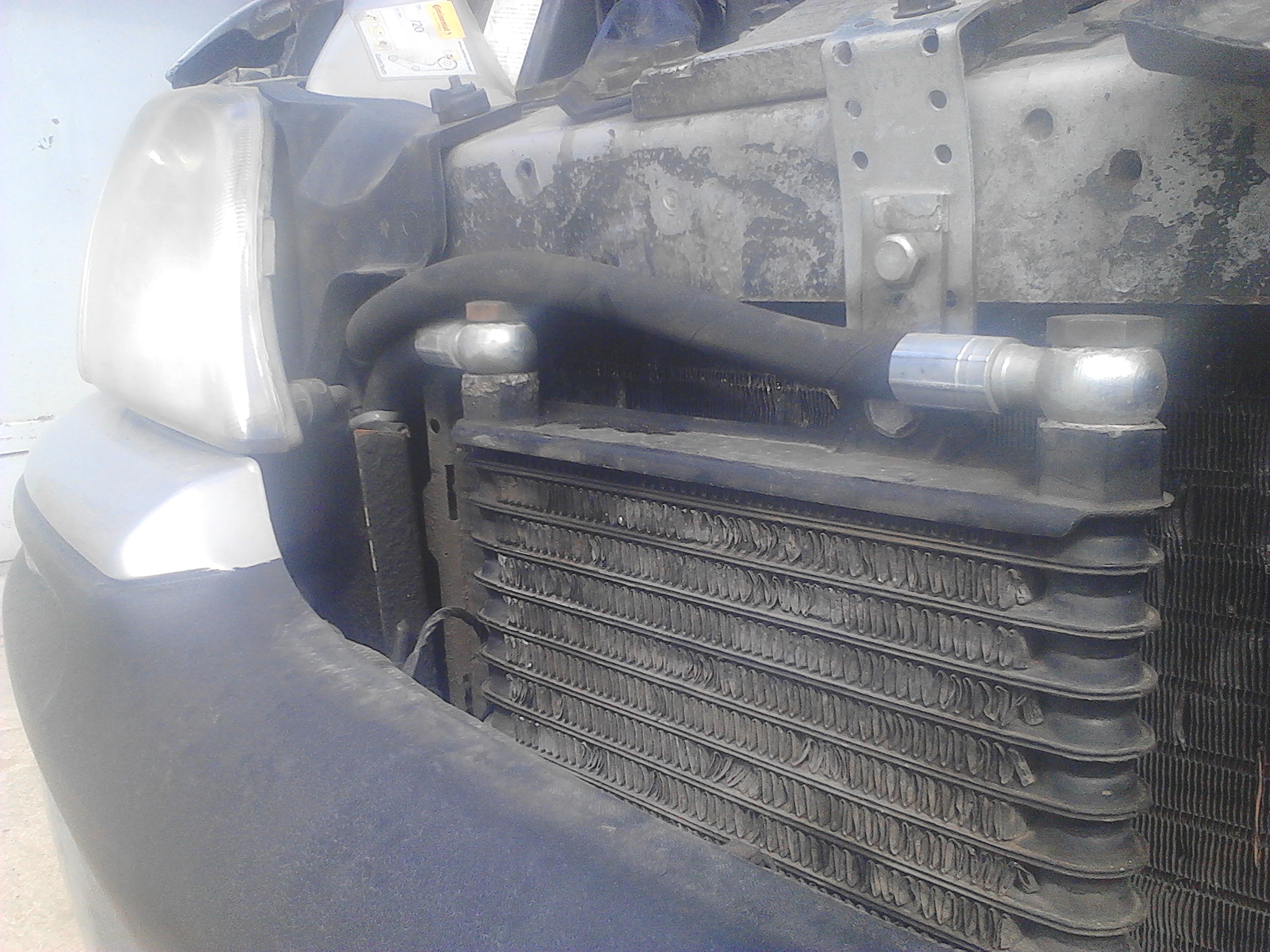

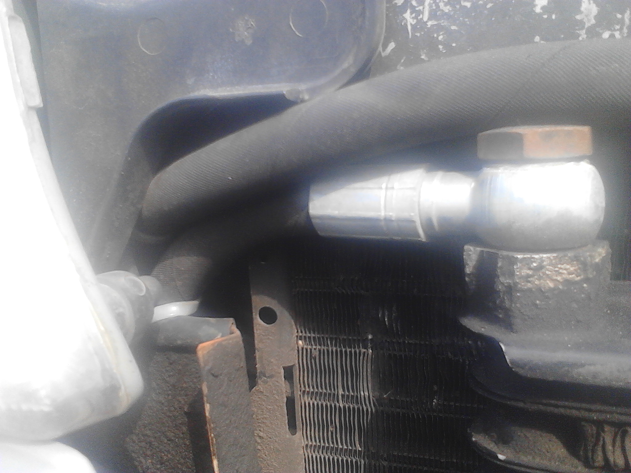

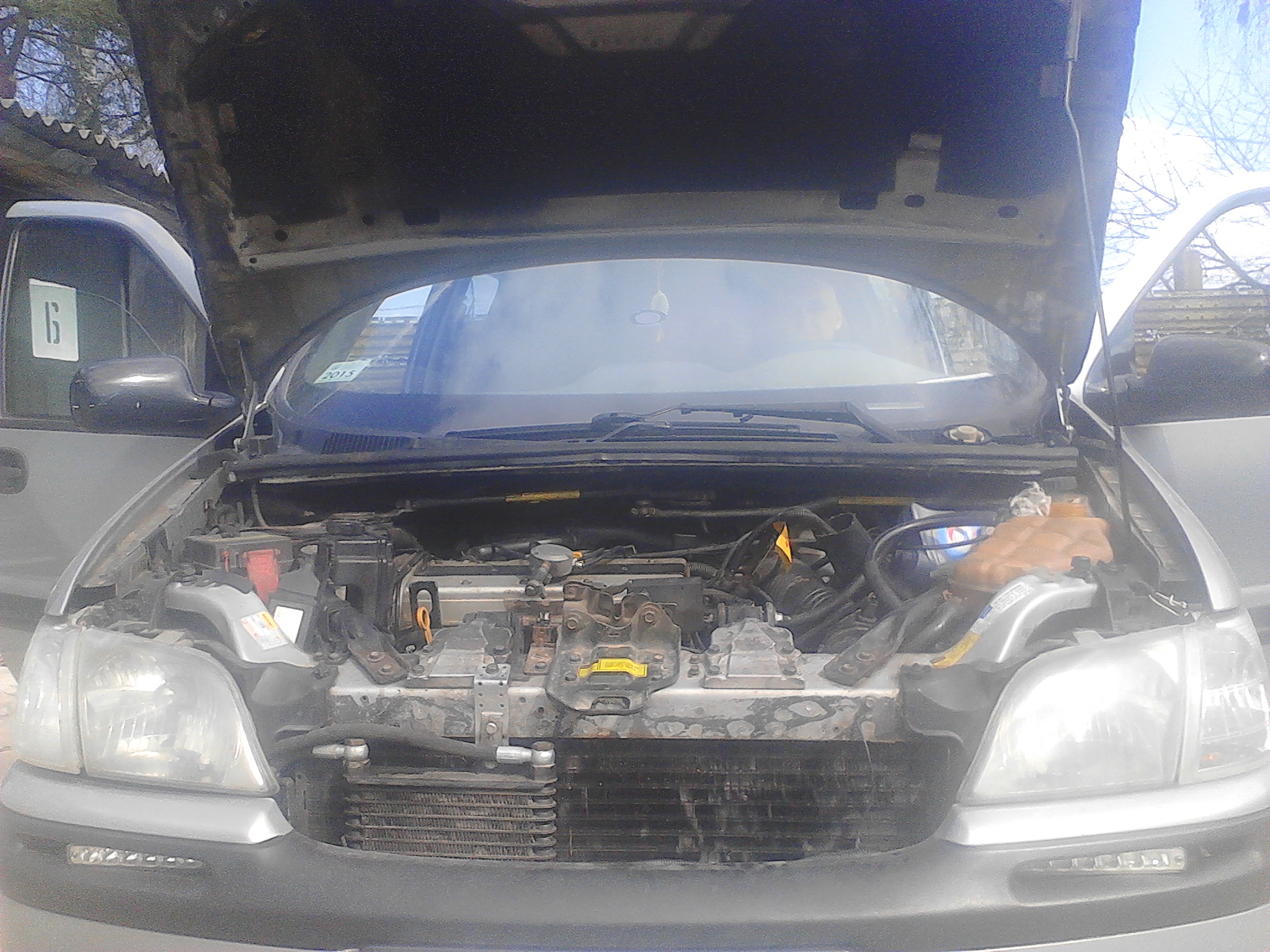

Вот так получается на авто с выносом радиатора на морду! Единственное,желательно подобрать пластину по крепче и окультурить место крепления,а не как у меня! Вам ещё также понадобится 2 шланга бензо-маслостойкие до 150 градусов,одного длина 2м второго 2.20м,но это для моего радиатора,если у кого то будет другого образца,придётся вымерять!!! Шланги идут вниз возле радиатора,затем на подрамник и аккуратно улаживаете их возле трубок гидроусилителя,плюс крепите всё дополнительно к подрамнику,на пластиковые стяжки,желательно ими же и запастись,мне на всё понадобилось около 20 шт! Когда проложите их вдоль трубок,нужно будет обогнуть их кольцом(небольшим) вокруг шруса! Так как он у нас двигается вместе с подвеской и там нужен минимальный ход! И закручиваем штуцера на маслянный фильтр! Рекомендую такие штуцера(а они обжимаются на станке,мне обжали прямо там где я их покупал) сразу вымерять под правильным углом,потому что шланги не скручиваются!
Вот в принципе и всё,всё делается своими руками в гараже без проблем! И вот это но,о котором я говорил ранее,думаю,что из за длины шлангов,масло в радиаторе почти всегда прохладное,ибо оно пока доходит,частично уже охладилось! Меня не пугает,то что вы можете подумать,что это слишком,да и вырос грамм на 400 объём масла в авто,ну и что!!!!??? Зато глушить полностью,и потом думать,а будет ли у меня выперать сальники,либо прокладку душить,то же как то не хочется!
И в конце забыл сказать,так как корпус радиатора у меня был полностью цел,я просто заглушил отверстия в нём болтами с медными шайбами,не помню только какой шаг,по моему м16/1.5,но это уже лучше смотреть на месте!

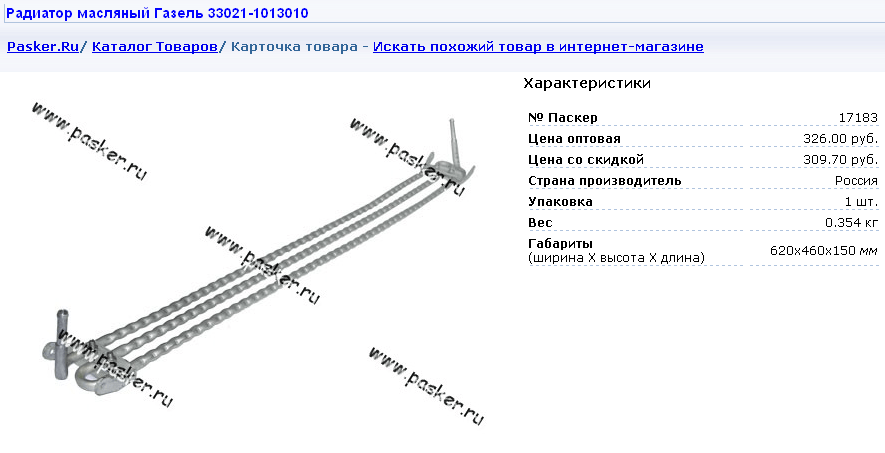

Мне понравилась это изменение системы охлаждения масла, планирую тоже сделать изменения в ней. Главное - исключен из системы ненадёжный узел, который контачит с охлаждающей жидкостью и портит её при неисправности. Единственный недостаток - это слишком длинные шланги. Как мене представляется, их можно было бы проложить по правой стенке моторного отсека. Думаю, что более надёжным был бы радиатор от Газели, прилагаю картинку :
