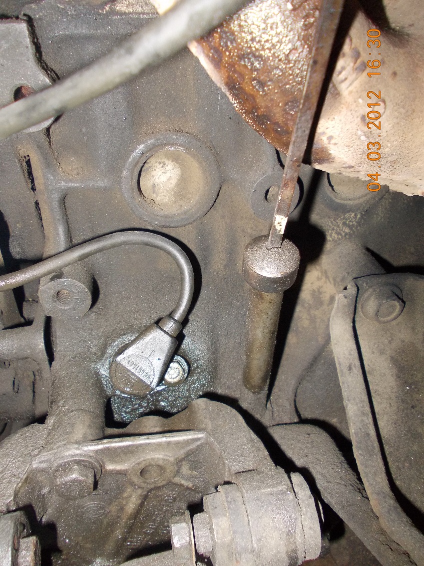

и когда нерабочий ДПКВ то искра вобше будет?
Ето он? ДПКВ? (фото)

В профиле заполни год машини чтобы знать что за эбу стоит

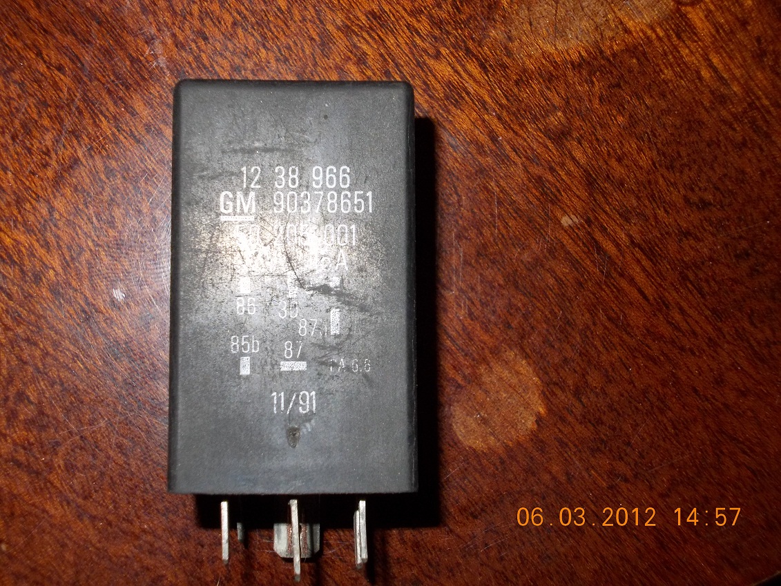

Здраствуйте! Подскажите плиз у меня Опель Омега А и проблема с топливной системой,а именно с бензонасосом,не дает нужного давления за год уже три штуки поменял,только новий поставил все гуд давление 5 атмосфер,через пару месяцев 1,5 атмосферы и машина ехать не хочет, что может быть подскажите плиз кто сталкивался с таким.Извените что влез в другую тему.
Ну что тут скажешь,или-же сеточка постоянно забивается(качает нормально,пока не забьется)надо мыть бак,или что-то с питанием бензонасоса,больше нечему!!!

Хоть доступнее пожалуй начать с питания, можно замерить напряжение на бензонасосе или отдельно 12 вольтами запитать и посмотри на давление а потом уже лезь в бак-заодно и сетку почистишь хуже не станет.
