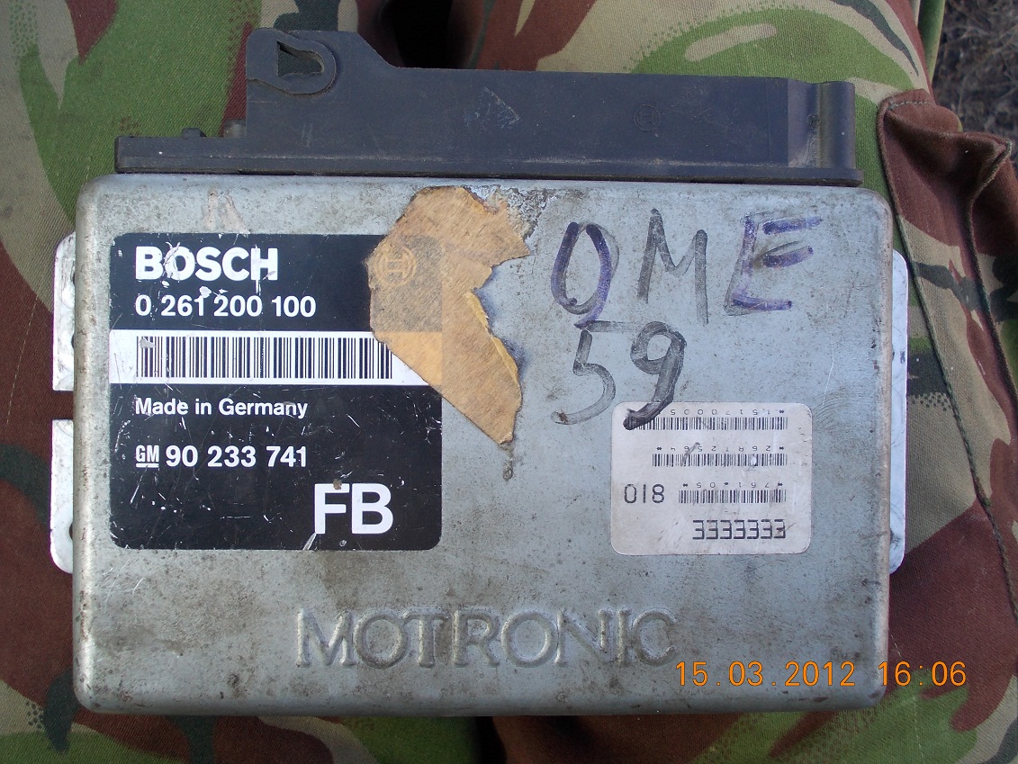

Отправлено 15 Март 2012 - 19:53
Вот мозги. Стоят не на своих крепления, а только на одном так как не помещаються на своє место. Колхоз...
Интересует что ето за розєм такой, под кнопками аварийки, увидел из шахты магнитофона?

  • Город:Волгоград
Отправлено 15 Март 2012 - 20:09
У меня такой болтается в районе БК.

#70 linear
linear

#71 valeryi333
valeryi333
  • Cообщений: 371
  • Город:Алчевск украина
  • Автомобиль: opel omega a caravan с20ne
Отправлено 16 Март 2012 - 00:07
ну допустим наличие маркера на мозгах уже говорит отом что моск с разборки
у меня сейчас машина на сварке стоит(порги арки дырки) разобранная у спецов доберусь возьму фотик сфоткаю свои моски))).Но это дело день два неохота без вызова тащиться далеко

#73 linear
linear
  • Cообщений: 82
  • Город:UKRAINA DONECK
  • Интересы:сварщик + радиолюбитель = автолюбитель
  • Автомобиль: OMEGA A C20ne седан Газ-Бензин
Отправлено 16 Март 2012 - 08:06
Да то что с разборки это факт, но он еще не о чем не говорит , вечером гляну на совместимость но вероятно это он, там и должен стоять из серии 100-102.
