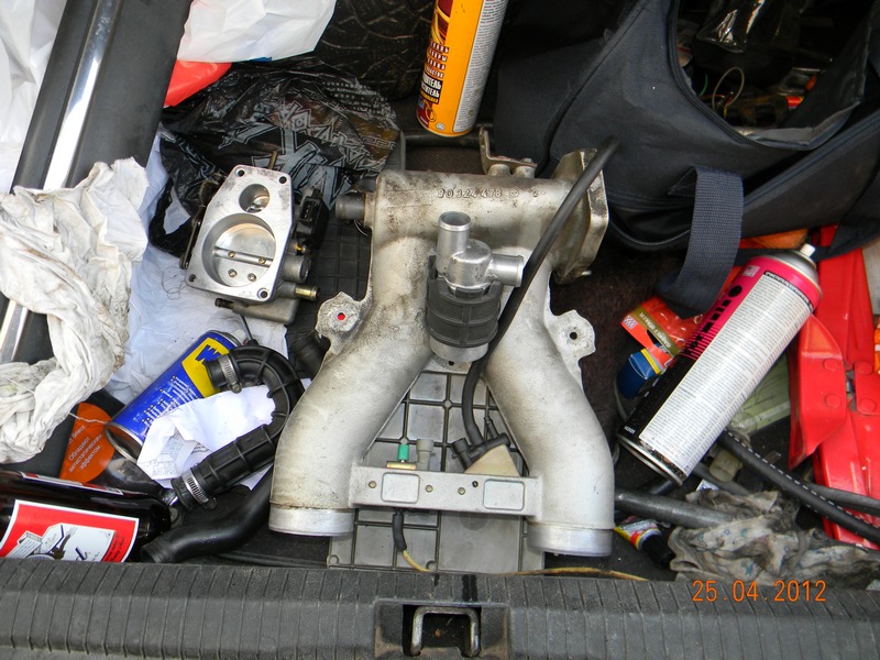

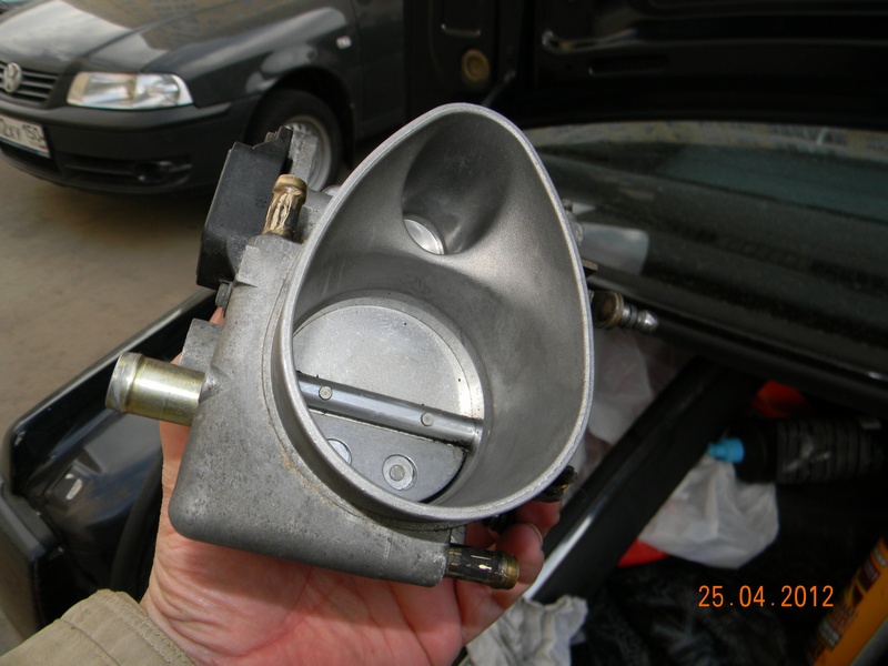

Ну вот. денюжки выбил с фирмы. Слава Богу...
Машинку поперебирал чуток. Все помыл, собрал, Теперь некоторые резинки нужны будут. Вот свежая фотка [attachmentid=88982] [attachmentid=88983] Потом полез под капот и начал разбирать [attachmentid=88984], [attachmentid=88985],[attachmentid=88986] [attachmentid=88987] , вот такой радиатор, сверху чисто. внизу зарос, буду снимать радиатор кондея и мыть [attachmentid=88988], кто может сказать- нужна ли эта проволочка на фишке, или это просто вставлено для того, чтоб проверять проще было, чтото не понял [attachmentid=88989] , взорвавшийся шланг- просто устал...[attachmentid=88990] , Вот еще чуток фоток в процессе [attachmentid=88991] , [attachmentid=88992] , [attachmentid=88993], Даже после замены (авральной) О,Ж на новую,так как старую выкинуло из сичтемы во время взрыва шланга бачек выглядит вот так- [attachmentid=88994]. датчик О,Ж 1 контактный снял,[attachmentid=88995], Буду мыть систему.. Теперь показывает 100 градусов, и не более smile.gifНу. вот и то что получилось [attachmentid=88996] , А эт мой глушак, точнее его отсутствие [attachmentid=88998] Остальное не влезло... В итоге все нормально, завел, все в идеале. Единственное, резинки кое где поменять, и хомуты новые поставить.Промыл практически все, что смог снять.

Проволочка тебе не нужна.....
Но это штатная заглушка...так и должно быть
резинку на дуал рам говорил найду
Если есть вопросы, готов на них ответить 8-915-015-82-59
Об ней и речь smile.gif Теперь сделать бы то, что с коробкой задумано. Завтра позвоню
