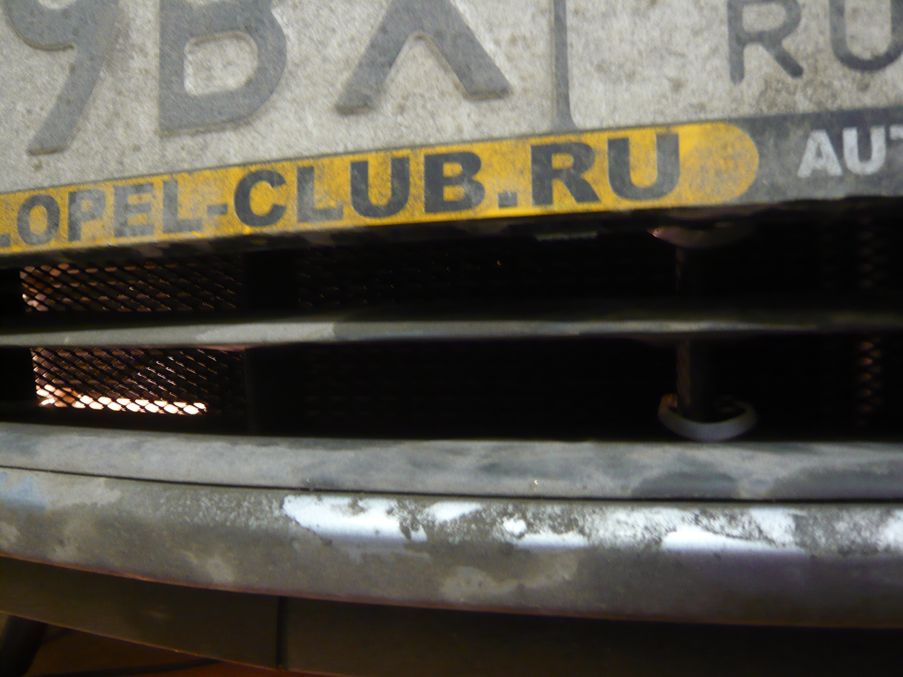

Все, купил сетку на Фучика, 20*100см, 350 вроде руб.,крашеная черная, буду кроить и устанавливать на выходных, о результате отпишу
Кому интересно, решил поставить сетку-по шаблону вырезал сетку ножницами, запихивается с правой или левой стороны в пространство между пластиковой защитой,машину не поднимал-делал на полу, очень не удобно,пространство очень ограничено, рекомендую поднимать передок, отцентровал сетку, вставил хомут в решетку и загнув в обратную сторону на ощупь пытаемся попасть в замочек и затягиваем. Я делал на 4 хомута, считаю достаточно, трудно зацепить первый а потом уже приспособишься. Сетка сидит плотно, все ОК. В общем посмотрев на отверстия в бампере, я засомневался в том, что сетка здесь вообще нужна -сечение отверстий маленькое, площадь их мала, можно без нее жить, но раз уж купил то поставил, хуже не будет.
Вот сюда и пропихиваем
Результат
