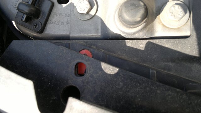

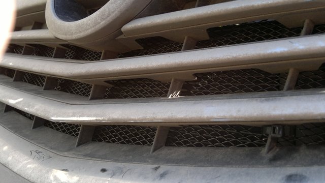

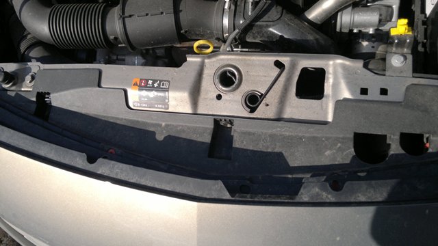

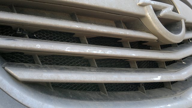

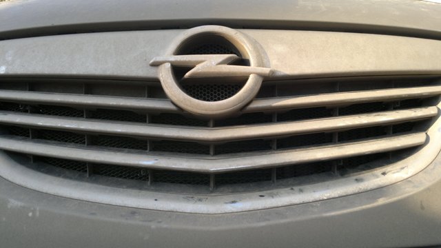

Всем- Привет! Потеплело и я решил вернуться к старой теме. Тем более, что для меня она оставалась-открытой... В нижней части решётки я сделал, как ребята отработали и выше описали. Но решил не останавливаться и при помощи ассистентов установил сетку в верхнюю часть решётки радиатора. Для этого: вырезал сетку 16х65 (срезал углы по форме решётки); открутил верхнюю часть бампера (6 винтов торкс Т15); отжал бампер, что позволило ассистенту (с неочень стройной рукой) продеть за него сеточку и придержать её, пока я цеплял хомутики! Вся операция заняла минут 20, тк уже натренировался на нижней сетке! Результат на фото...
Кстати, наличие на обратной стороне решётки стандартных пластиковых защёлок в форме "1"- навело на мысль о существовании штатной сетки...
у меня туда к сожалению толком и рука то не пролезла... а никто не может в ТИСе глянуть как ента решетка сымается?!
