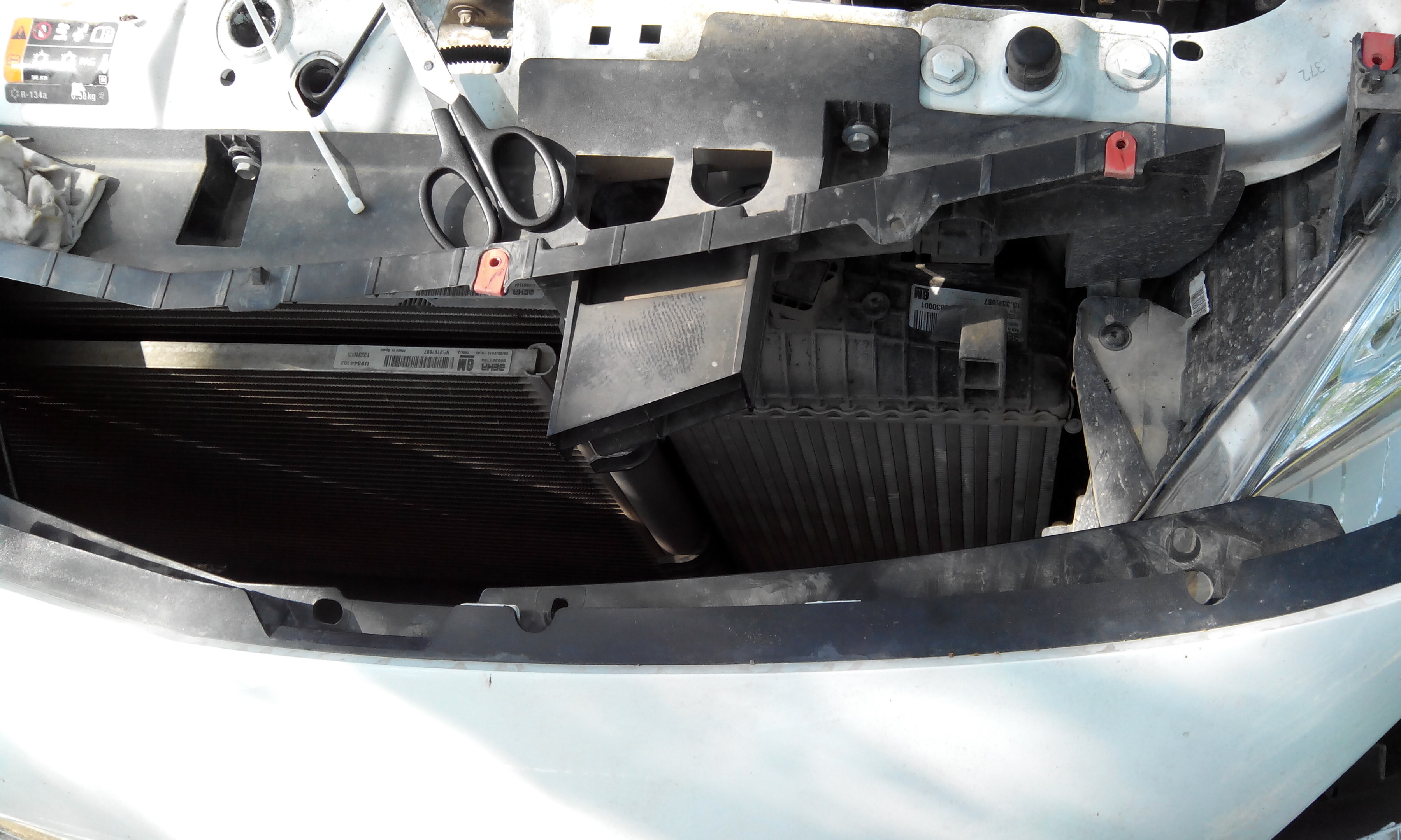

Поставил мелкую сетку из нержавейки на верхнюю и нижнюю решетки. Крупная алюминиевая сетка, которую все ставят, от камней может и защищает, а вот от пуха, и всяких мелких насекомых не очень. Я решил использовать более мелкую сетку, размер ячеек которой позволяет задерживать насекомых и не создавать сильных препятствий воздушному потоку.

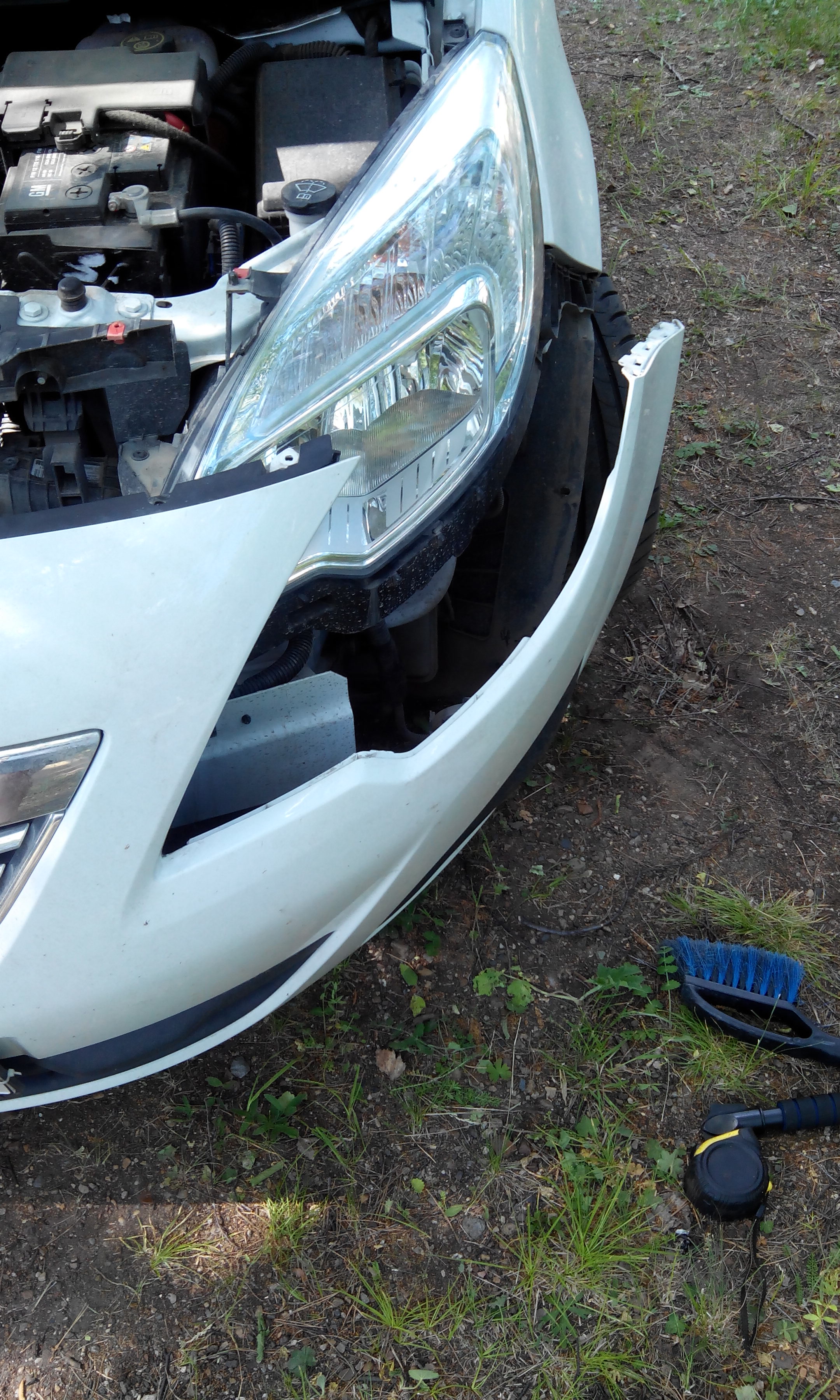

Как отсоединял и свешивал передний бампер. Для этого открутил 6 шурупов торкс сверху бампера, и по 3 по бокам на крыльях. После этого бампер можно отсоединить сверху, с небольшим усилием выщелкнуть на стыке бампера и крыльев и аккуратно свесить его вперед и вниз.
[attachmentid=104961]
При этом пластиковая пылезащита на днище немного изгибается, а провода от противотуманок натягиваются, поэтому желательно под бампер подставить что нибудь (я подставлял доску высотой около 15 см). Также натягивается провод от датчика уличной температуры, его желательно на время работ вынуть из бампера.
В образовавшейся довольно крупной щели можно работать.
[attachmentid=104962]

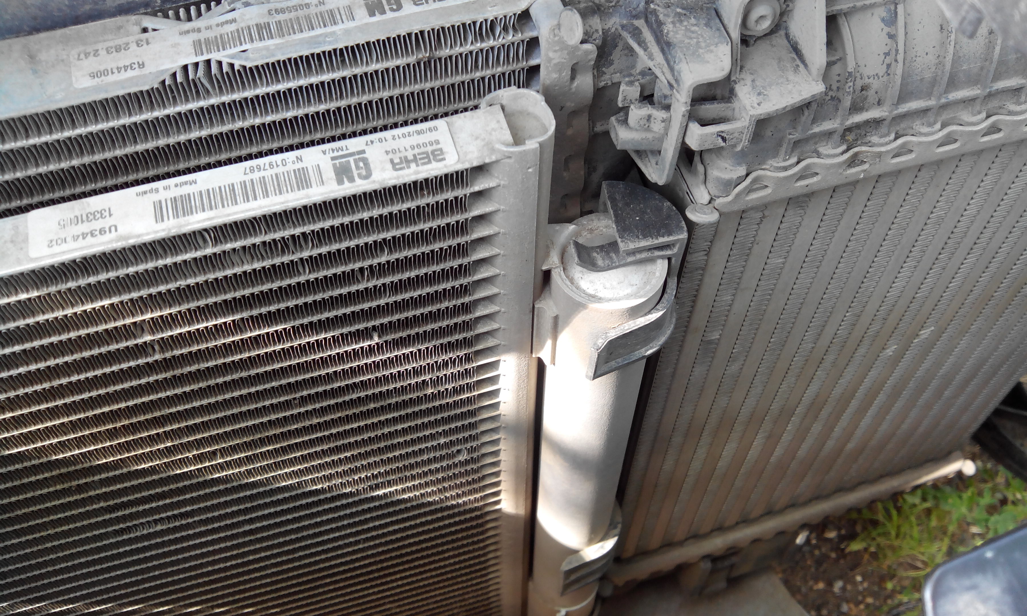

Ти радиатора меривы: основной для СОД, перед ним для кондиционера и справа интеркуллер.
[attachmentid=104968]
Далее снял размеры решеток, вырезал из картона выкройки, несколько раз примерил, подрезал где надо. Потом по выкройкам вырезал сетку, с учетом запаса в пару сантиметров по периметру. Запас - это загнуть несколько раз края сетки, чтобы она не растрепалась и приобрела большую жесткость. Затем прикрепил сетку хомутиками к решетке с обратной стороны. Так как сетка не такая жесткая как алюминевая, то нужно использовать больше хомутиков, и располагать их так, чтобы от напора встречного воздуха сетка не выгибалась вовнутрь.

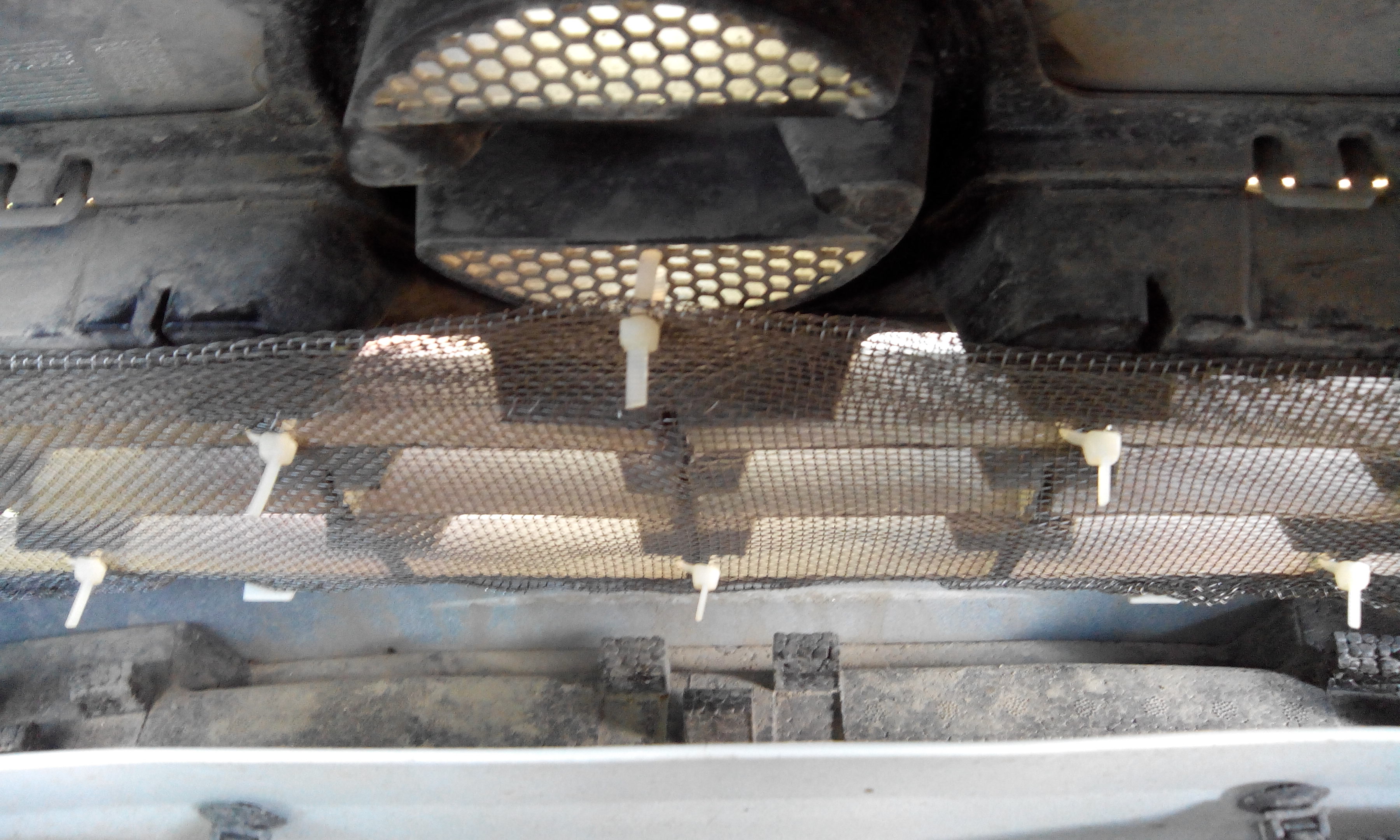

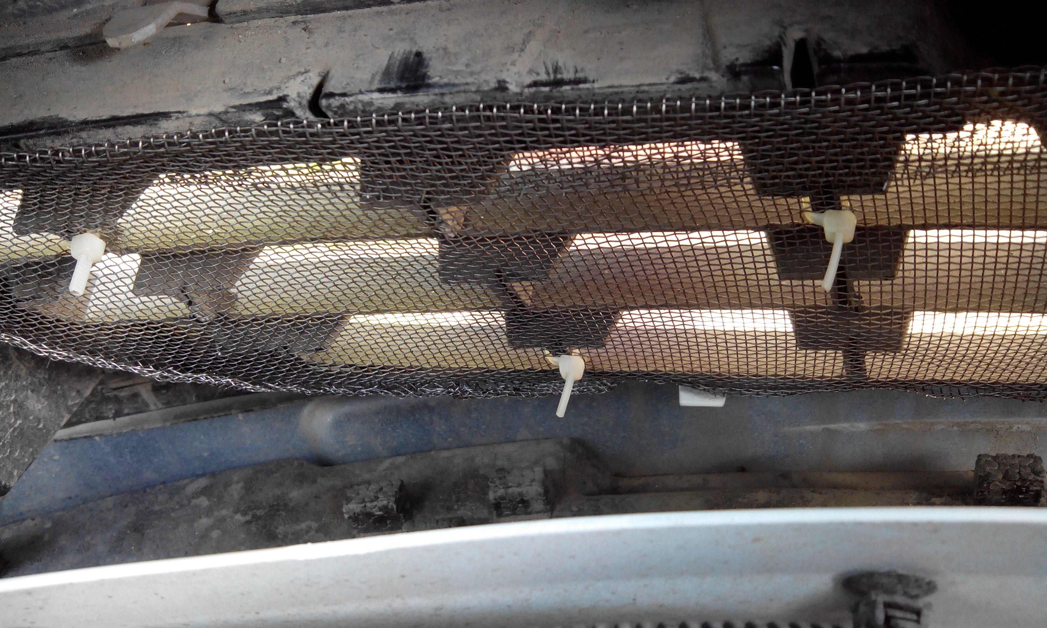

Так выглядит изнутри:
[attachmentid=104963] [attachmentid=104964]

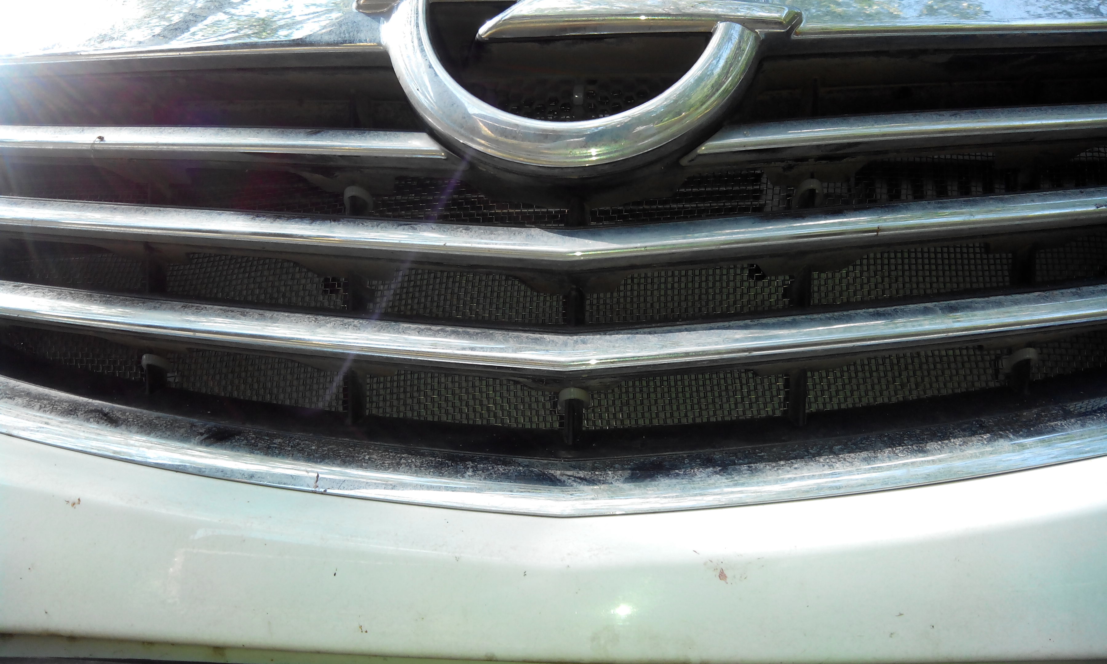

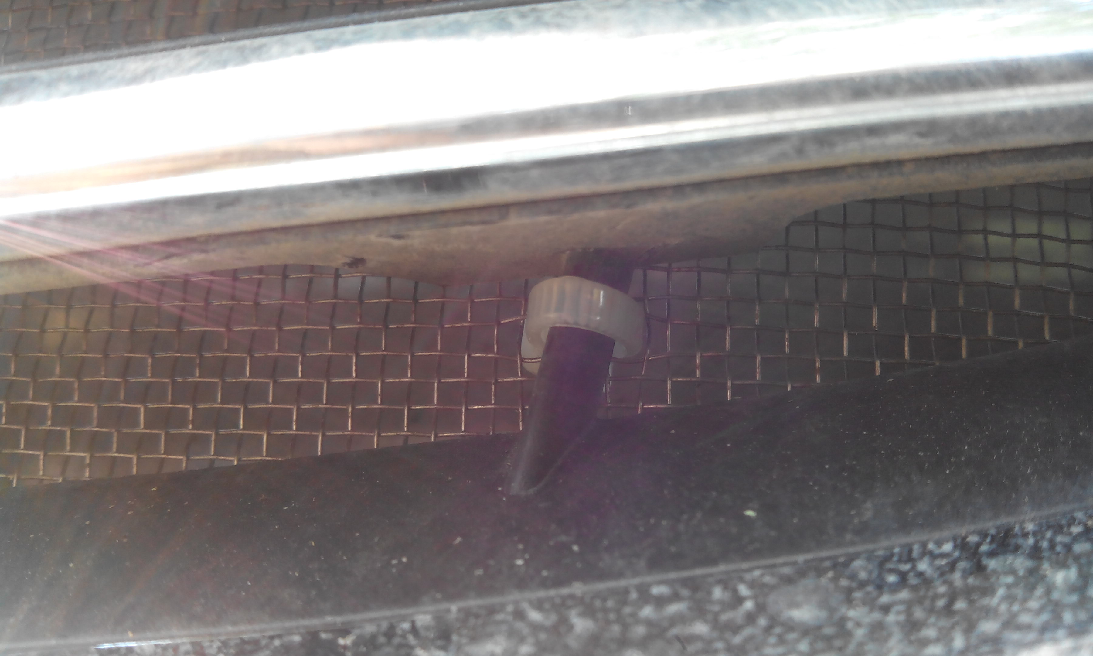

Так выглядит снаружи:
[attachmentid=104965] [attachmentid=104966]
ps: После установки сетки была совершена пробная поездка на речку. А по приезду обратно, осмотрел решетку радиатора и понял что сетка сработала эффективно! На сетке обнаружил трупики бабочек, оводов, мух и даже хлопья пуха.
