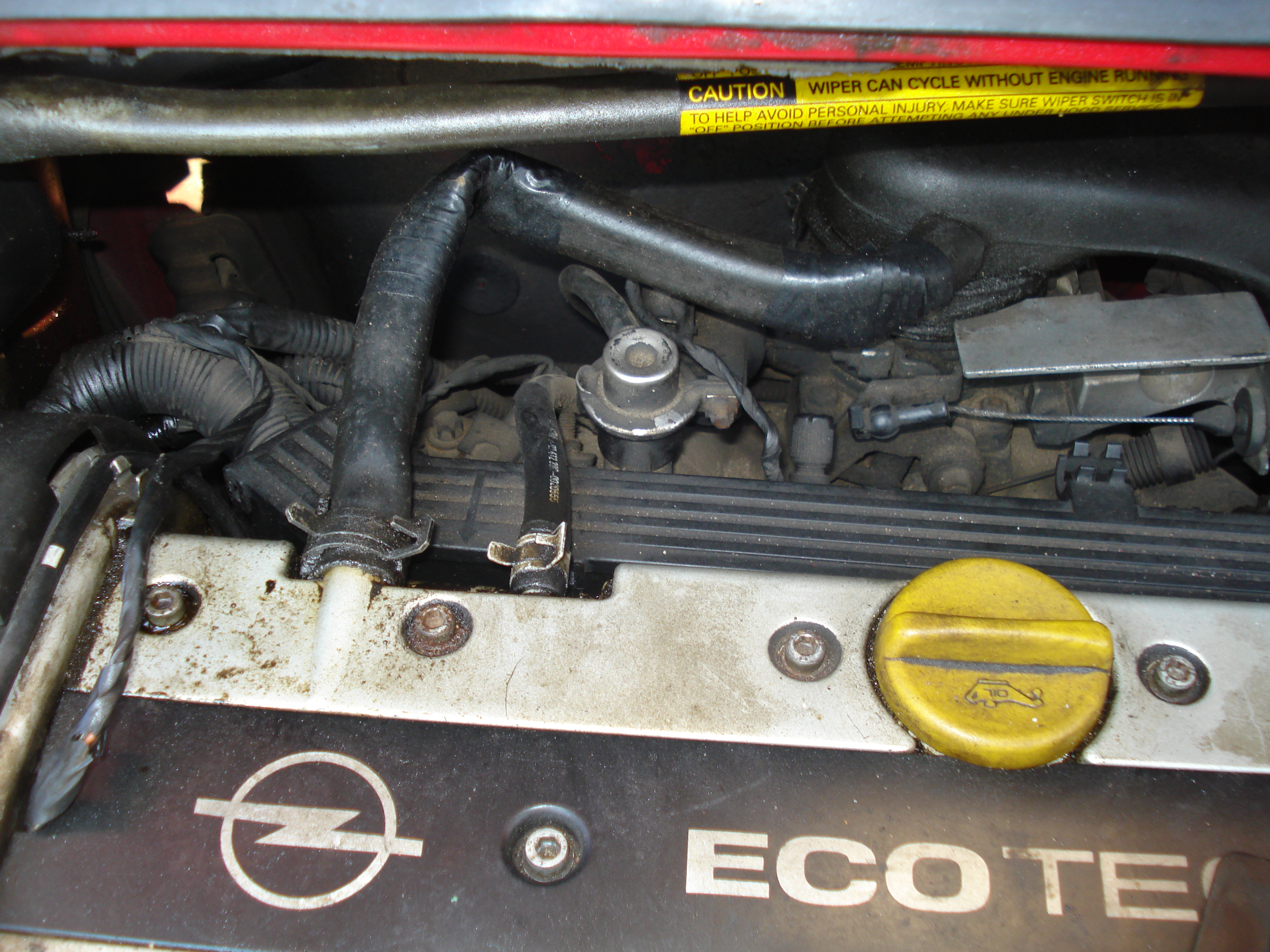

#108 Zhanna3107
Zhanna3107
  • Cообщений: 8
  • Автомобиль: Sintra
Отправлено 17 Апрель 2013 - 09:53
[attachmentid=102732] вот этот патрубок, замотан чёрной изолентой., назовите мне его пожалуйста, правильно
Я кстати тоже уже сомневаюсь:почему при повреждении патрубка не было резких скачков оборотов. А что про бензин вы обсуждаете? Я езжу на 92 бензине. Правда вчера к 40 литрам АИ-92 долила 30 литров АИ-95(сосед продал) Изображение

#109 PODBOX
PODBOX
  • Cообщений: 817
  • Город:Серпухов М.О.
  • Автомобиль: Sintra 3.0 АКПП ГБО-4
Отправлено 17 Апрель 2013 - 10:00
Это конечно не мой двигатель, но судя по расположению - это вентиляция картера и то что он у вас перегнут не есть хорошо, надо укоротить. А вообще подойдет и от нашемарок маслостойкий близкого диаметра и длины. Только при установке позаботьтесь чтобы он не перегибался.

#110 sergemoskva
sergemoskva
  • Cообщений: 4 256
Отправлено 17 Апрель 2013 - 10:13
[attachmentid=102732] [attachmentid=102732] вот этот патрубок, замотан чёрной изолентой., назовите мне его пожалуйста, правильно
..............ВЫВОДЯЩИЙ ПАТРУБОК ВОЗДУХООЧИСТИТЕЛЯ - Opel № 0835812 или , как указал PODBOX - подобрать можно от ВАЗ или ГАЗ ..................
#111 dvornik
dvornik
  • Cообщений: 889
  • Город:Беларусь, Минск
  • Интересы:Автомобили (автослесарь,автоинженер). Катаюсь Липецк - Воронеж - Саратов. Skype ddd888-70@mail.ru
  • Автомобиль: OOA92 C20NE,Sintra97 X22XE GAZ4
Отправлено 17 Апрель 2013 - 10:32
Zhanna3107,
В магазине нашемарок патрубок такого диаметра продаётся метрами. Просто прямой бензомаслостойкий. Если внутри него кака, нужно снимать крышку и промывать полости и каналы в крышке.

#112 AlexSPb98
AlexSPb98
    ★Captive of Sintra★
  • Cообщений: 1 851
  • Город:SPboloto
Отправлено 17 Апрель 2013 - 10:46
Жанна, этот шланг купи в тазоваземагазе, дешевле изоленты стоит и будет счастье.
Цитата(dvornik @ 17.4.2013, 11:32) Просмотр сообщения
Zhanna3107,
метрами не пойдет...он должен изначально с изгибами быть....на фото видно, что стоит обрезок от "метрового" и не понятно от чего, он аж потрескался и его скрутило до ужасного состояния....(можно создать раздел "травматология" и как не следует делать.) az.gif

#115 dvornik
dvornik
  • Cообщений: 889
Отправлено 17 Апрель 2013 - 11:44
AlexSPb98,
Прямой подходит зуб даю и мамой клянусьsmile.gif Если длину правильно подобрать. Там изгибы незначительные.

#116 sergemoskva
sergemoskva
  • Cообщений: 4 256
Отправлено 17 Апрель 2013 - 12:13
Вот так вышел из положения один из немецких синтроводов
#117 dvornik
dvornik
  • Cообщений: 889
Отправлено 17 Апрель 2013 - 12:19
С советским шлангом всё проще: режим вот так - и готово.
