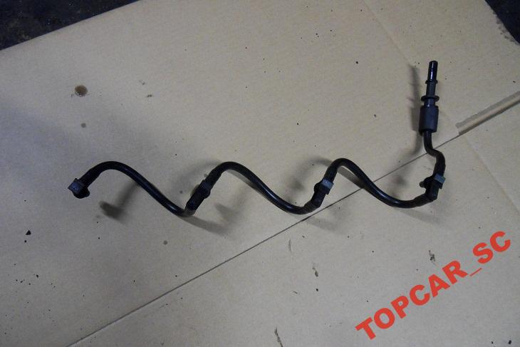

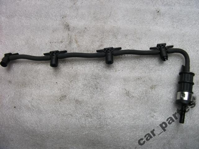

#66 zidan4eg
zidan4eg
  • Cообщений: 247
  • Автомобиль: PRIMASTAR 2008 2.0DCI 66kW 90л.с.
Отправлено 06 Апрель 2012 - 09:29
у поляков бу 50 дол приблиз стоит
кстати от 10 года точно не такие... Так что осторожно - можно купить не то...
а вот с 10 года такие - на фото справа...
