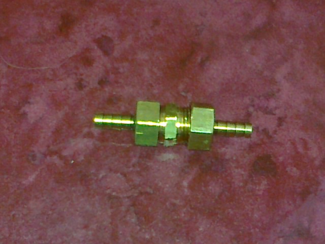

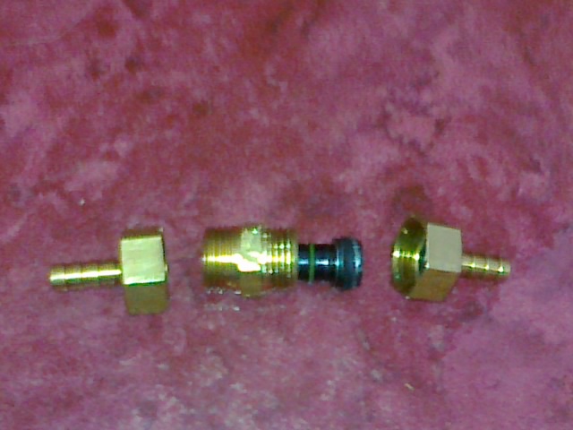

[attachmentid=87405][attachmentid=87406][attachmentid=87403][attachmentid=87404][attachmentid=87404]
мужики машина из за клапана стоит 2 месяца фирмы дают отказы по запчасти может у кого есть в запасе в россии или может кто придумал как выходить из этой ситуации 2 литровый дизель
Была такая же ситуация пока не придумал вот это .... внутрри поранитовые прокладки,если у токаря заказзать штуцер с носиком, диаметром соответствующем трубке ,которая идет от форсунок, то не надо вобще заморачиваться ,берёшь строит.фен нагреваешь трубку ,оддеваешь на штуцер и будет тебе счастье...
просто эти фото в друго й теме .не много не туда переместили ...и спользовать лутше с сипоратором ,ато от нашей соляы и это порвёт

Все эти детали продаются в магазинах сантехники,переходник диаметром на 15 и два штуцера тоже на15 ,2--поранитовые прокладки,в штуцере внутрений диаметр снимается немного на станке чтобы вашёл старый клапон,потом всё скручивается,на счё сипа -шутка
,но зимой его надо периодически разбирать и чистить...
