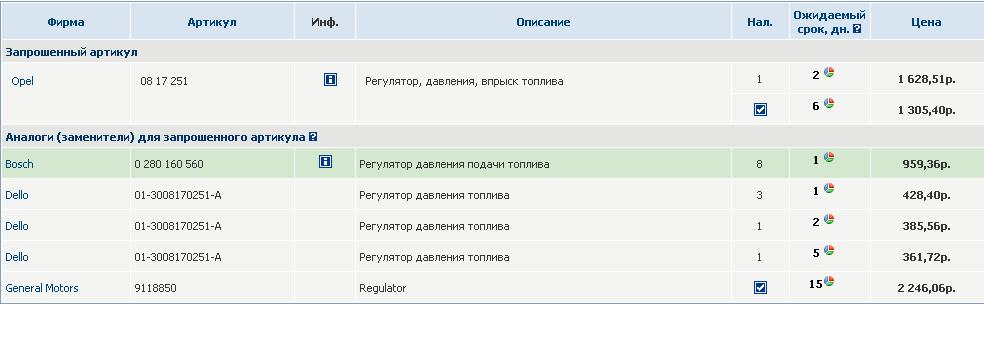

Тырнет рулит exist price тоже [attachmentid=88021]

#10 tmeter
tmeter
  • Cообщений: 3 320
Отправлено 04 Апрель 2012 - 21:50
Ну почти угадал ar.gif. +/- пол барана можно и подешевле, можно и подороже az.gif.

Отправлено 05 Апрель 2012 - 15:16
кстати за б/у 500 рябчиков просят...smile.gif правда оригинал... smile.gif
