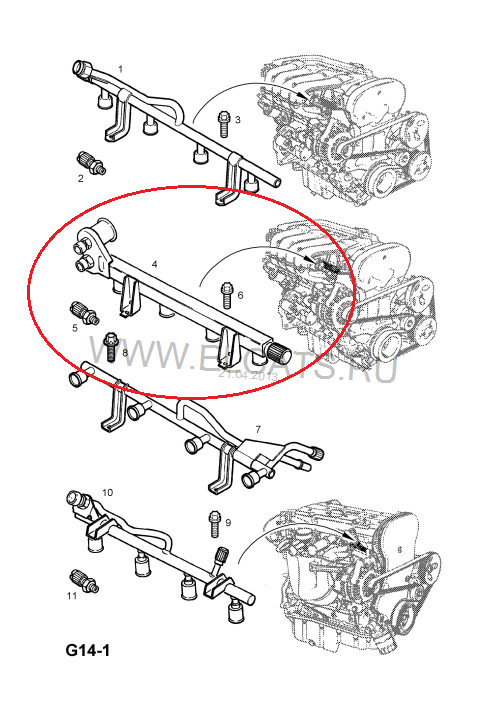

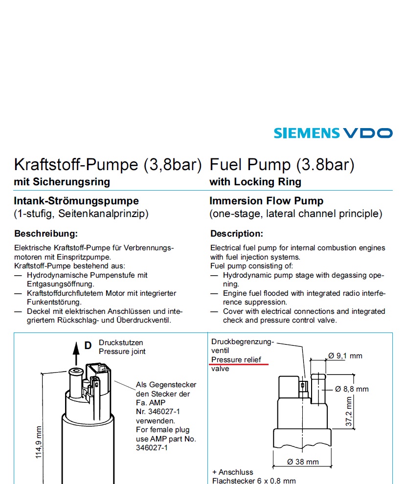

Не в продолжение темы...а в заключении, кое что удалось накопать...ну не даёт мне покоя как всегда мой интерес к тому как же оно всётаки там устроено ar.gif , если посмотреть по каталогам www.elcats.ru то бензонасосы на ч16чуд ставились двух типов 3 и 3,8 бар, тот что на 3 простой т.е. только с обратным клапаном видимо ставился на дорестайлах с обраткой, а тот что на 3,8 бар(№2 на рисунке) на примере VDO 993-784-025X который предлагает http://www.exist.ru как аналог...единственный на который там была документация, кроме обратного клапана что в нижней части насоса... имеет клапан сброса давления (pressure relief valve)... регулятор одним словом в самом насосе, вот такие у вас видимо и стоят на системе без обратки bf.gif az.gif
[attachmentid=102853]

tmeter, рей ка у вас по идее должна быть такая...
[attachmentid=102885]...с лева на планке два соединения то что сверху с регулятором....это под обратку, то что снизу подача, у вас получается сверху подача а нижнее...что? заглушка? blink.gif

Отправлено 21 Апрель 2013 - 22:36
Рейка ... похожая, но не она. Снизу-справа - не заглушка, а ... золотник. Обычный такой, как на колесе. И, резьба под колпачком, чтоб манометр накручивать.
