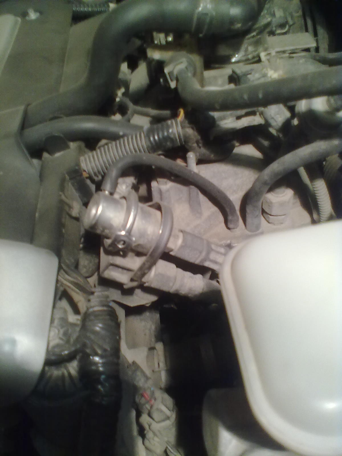

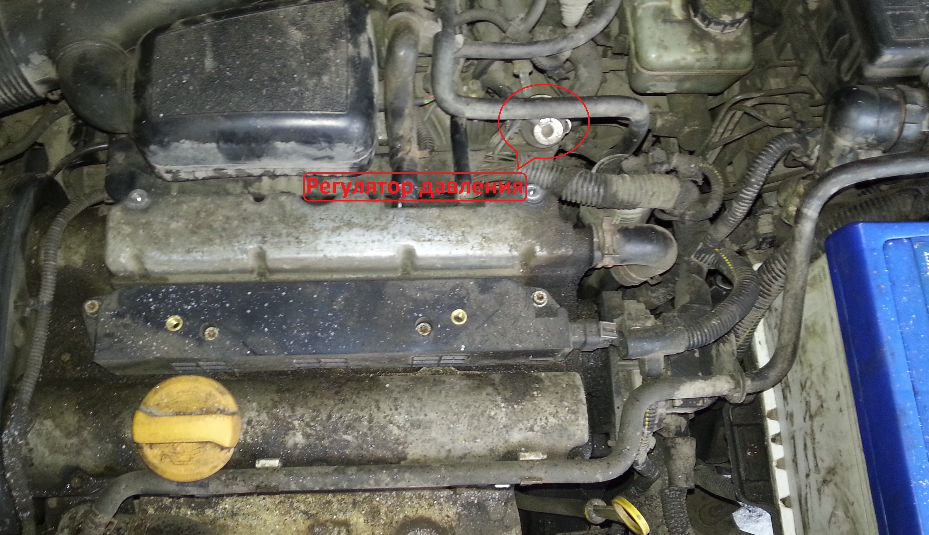

Регулятор давления в рампе - находится... если смотреть на мотор - справа. См. фото.
[attachmentid=103285]

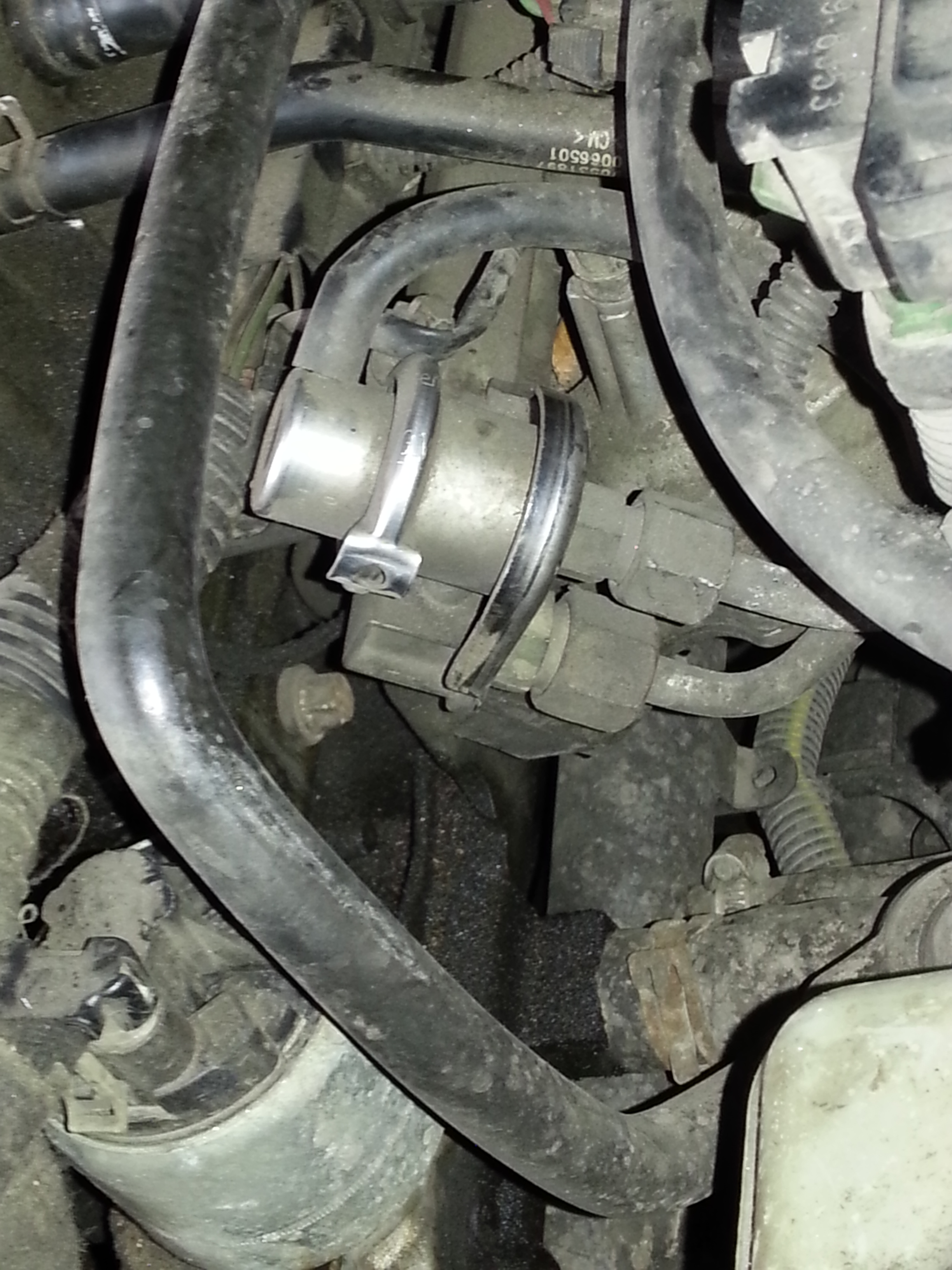

Естественно - к нему (к рампе) подходят ДВЕ трубки Подача топлива и обратка.
[attachmentid=103286]

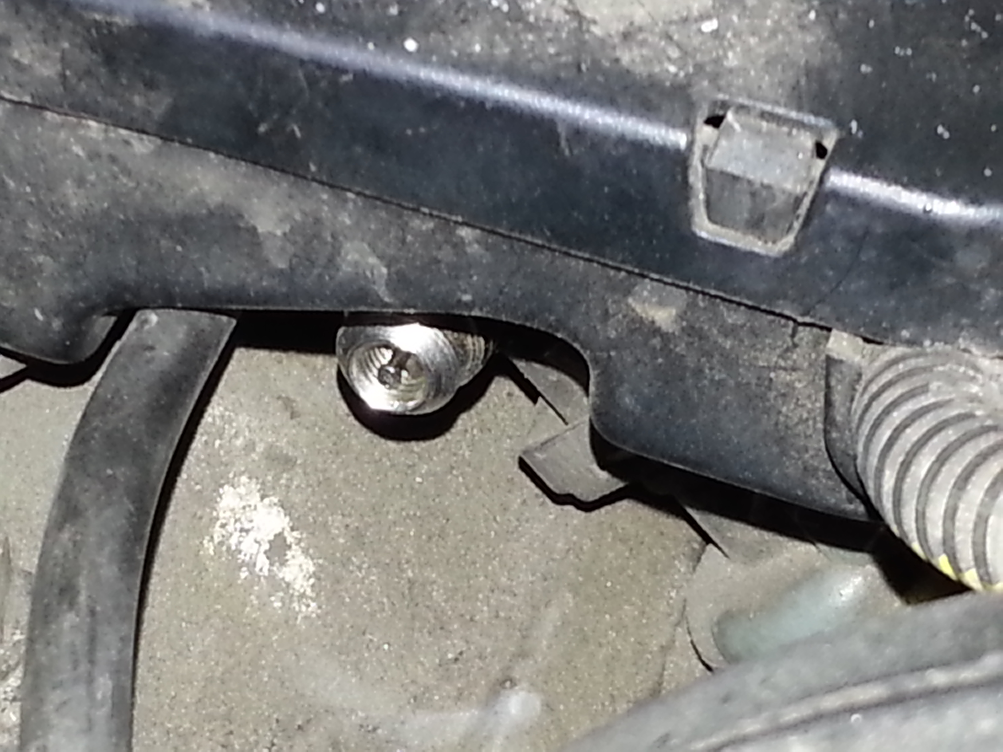

Ну и на противоположном конце рампы - золотник:
[attachmentid=103287]
Прошу прощения за... задержку с ответом и за старые фото. /Только вот начал разбираться с фото вообще. Ужас...
Угу, рампа как и у меня. Но опять же к рампе подходит только одна трубка (нижняя)
