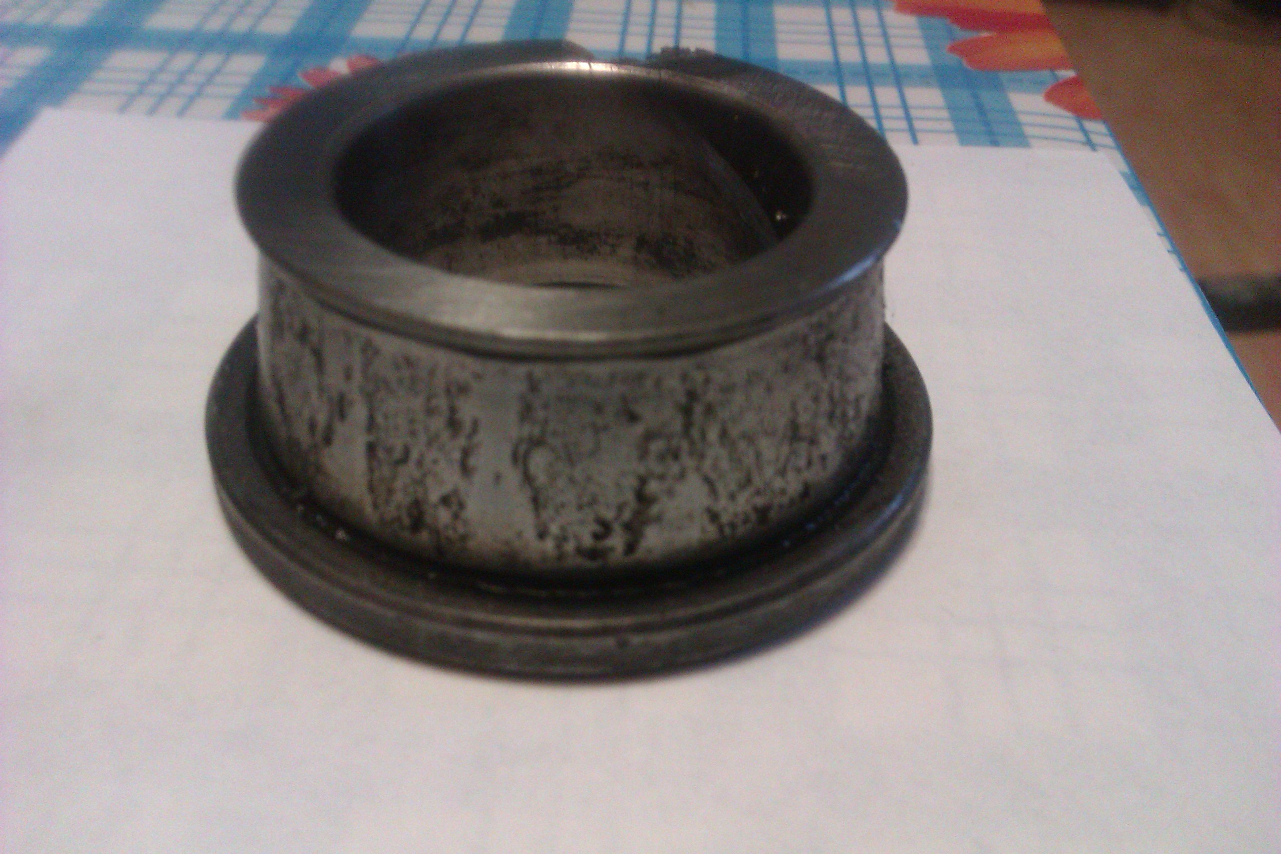

снял коробку , разобрал ,один подшипник пром вала вот такой[attachmentid=88259] остальные супер , решено было менять два , тот что плохой и второй который на том же валу и заодно выжимной и сальник полуоси и зад к-вала
цена вопроса
подшип 100+80
сальники 100+120
выжимной сакс 750гр

сегодня все собрал , шум пропал ar.gif , все работает , всем спасибо
