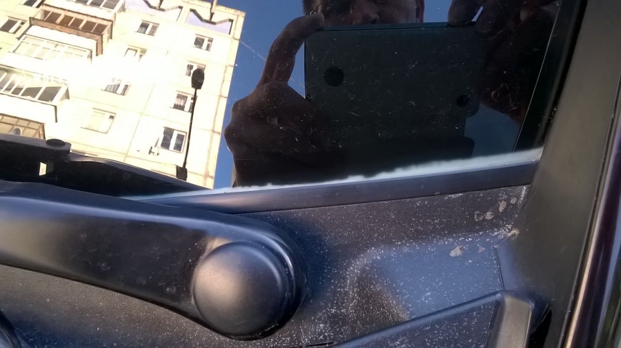

Добрый вечер! Сегодня забрал машину с покраски дверной ручки (вздулась краска) и замены решетки радиатора (вздулся и окислился хром) по гарантии. При получении заметил вот такое запотевание на лобовом стекле . Никто не сталкивался с такой проблемой? Как думаете что может быть? Менеджер по гарантии сфотографировал и отправил в ГМ, жду ответа. [attachmentid=122492] [attachmentid=122492][attachmentid=122492][attachmentid=122493]
