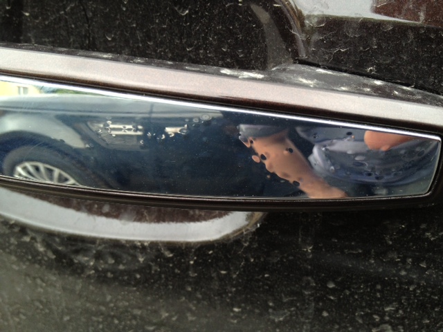

Про качество покраски авто ! Дверные ручки покрыты каким то напылениеем(хром или чтото вроде). Под серебро одним словом . Так вот уже две задиние из нутри пошли волдыри))))
надо заехать похвастатся к ОД.

вот примерно так.
понимаю,что не так важно, но все же.
