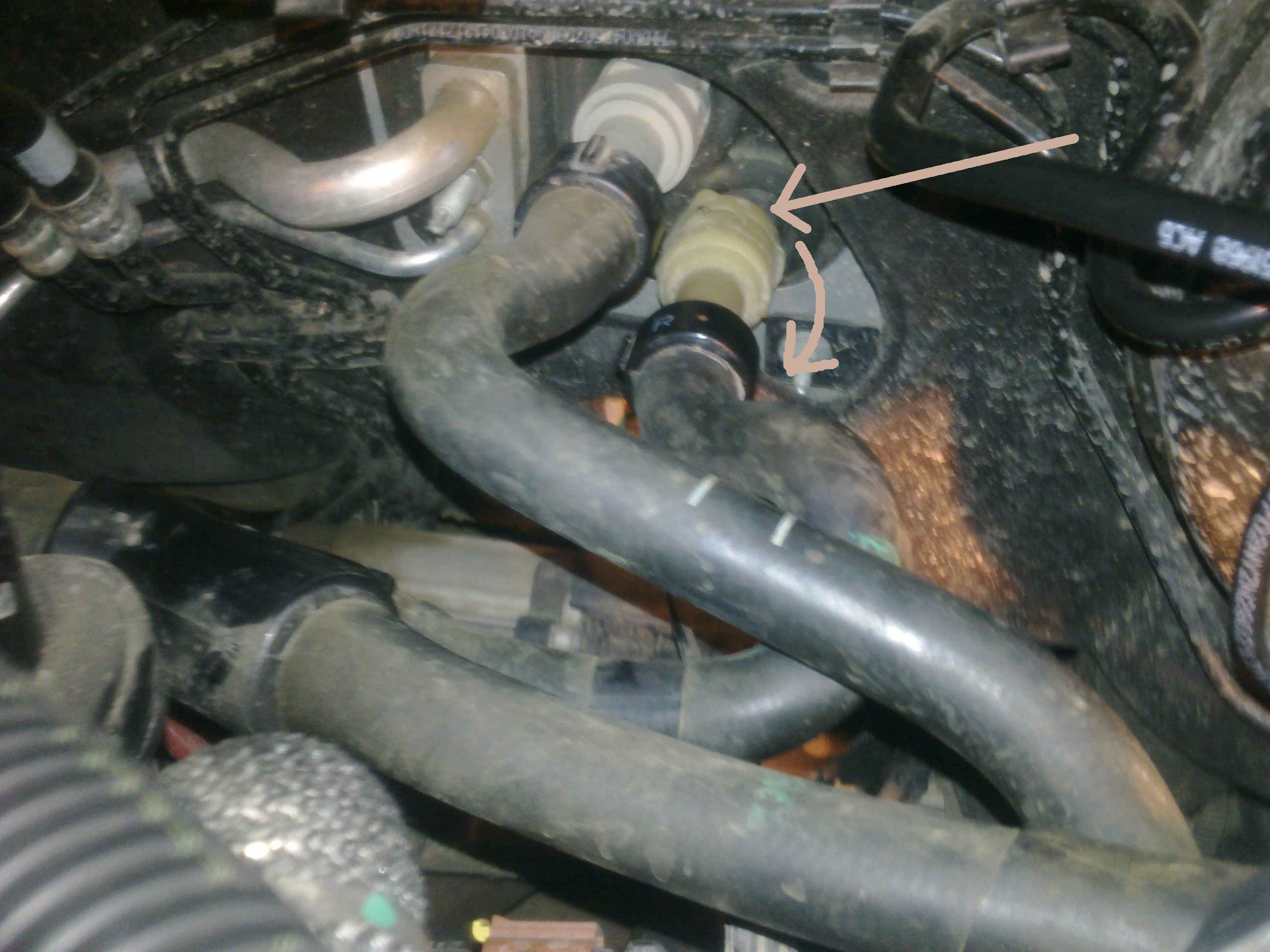

Вкратце - Теплый воздух поступал в салон после15 и более км пробега.
Был сегодня у дилера, помазали днище и перепрошили что-то по машине, по отзывной компании, неисправность не нашли, сказали забита печка надо разбирать торпедо, работы на 2-е суток. Приехал домой, засунул еще раз руку и понял, что подающий шланг скручен напрочь аж в 2-х местах.
Фото по ссылке http://files.mail.ru...DFA9A8B62CD?t=1
Сам не перекручу, если он вообще крутится, опять на поклон к ОД.
Может попробовать ослабить немного хомут и провернуть шланг (с правой стороны по фото), или доступа нет? Воздух не попадёт.
Не влезть, минимум надо снимать аккумулятор, рука еле сфоткать пролезла, ждать ОД неделю, ответ был такой -" мы же вам диагностику сделали!!!(с разбором торпеды)", в облом было шланги проверить. Может доступ есть и снизу, но сам не полезу.

Цитата(komend @ 12.9.2013, 10:29) Просмотр сообщения
vovan_ru, В принципе не так уж далеко Лаура Тула... по мне--так весьма достойный дилер с нормальными слесарями...Тем более там директор сидит на форумах и старается поддержать на высоком уровне качество обслуживания...Если хотите--напишите мне все данные по машине в личку с описанием проблем--я перекину ему...
Спасибо, просто я не могу сейчас по обстоятельствам ехать дальше, чем Калуга/

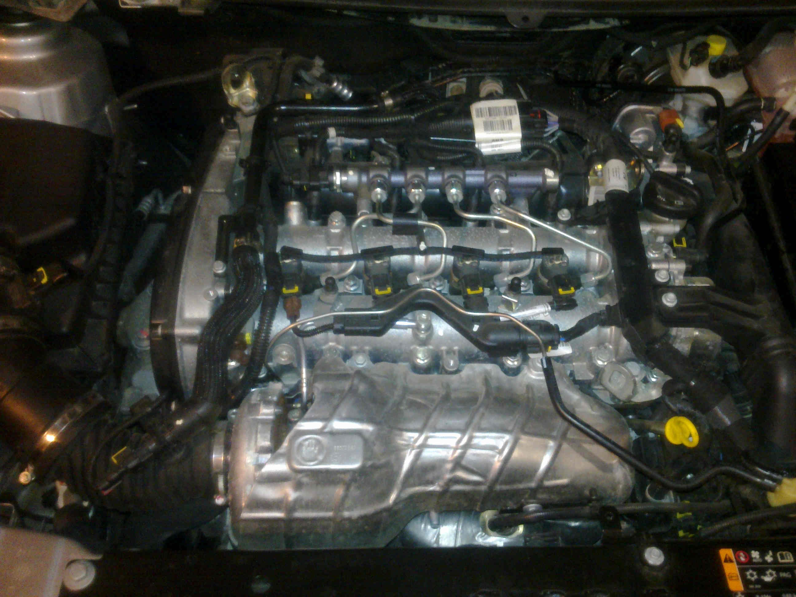

P.S. В 23.00 вышел в гараж, в 23.30 ремонт завершен. Была снята пластиковая крышка двигателя и воздухозаборник в салон, штуцера опрессованы(хомутов нет), провернул на четверть оборота соединение штуцера и входа в салон к печке. Хотя менеджер сказал, что дизель очень трудно прогреть, даже когда показывает 90С, все же он погнал теплый воздух почти сразу, вопреки ему. ОЖ вроде не сочится, буду поглядывать. Теперь разузнать бы что с пассажирской седушкой, что-то стала долго нагреваться, лезть мне не очень комфортно к колодке под нее.
Сколько пыли и грязи под капотом, ужас - пробег чуть более 6 тыс., у КИА через пять лет как только с завода было - всё чистенько.

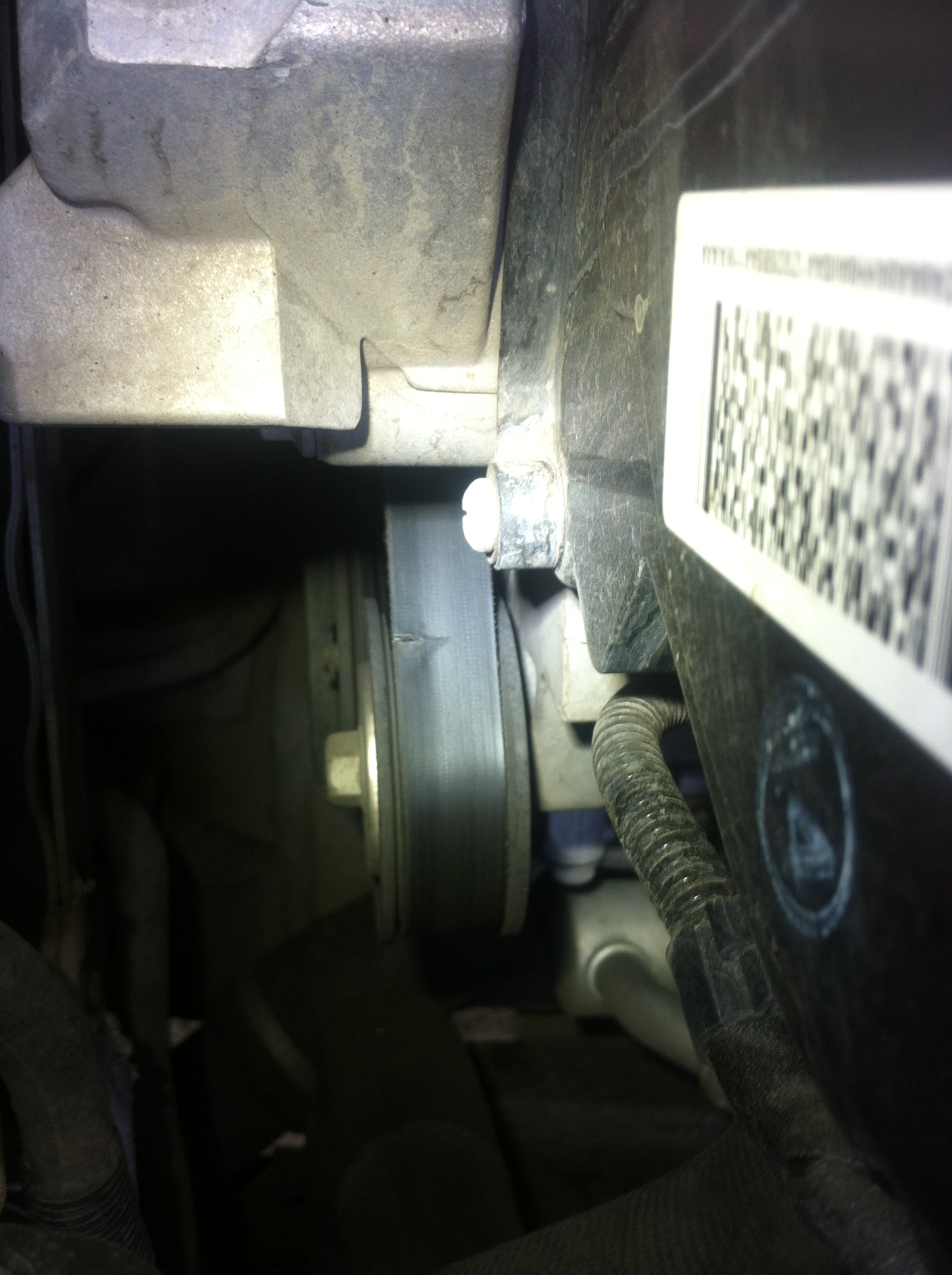

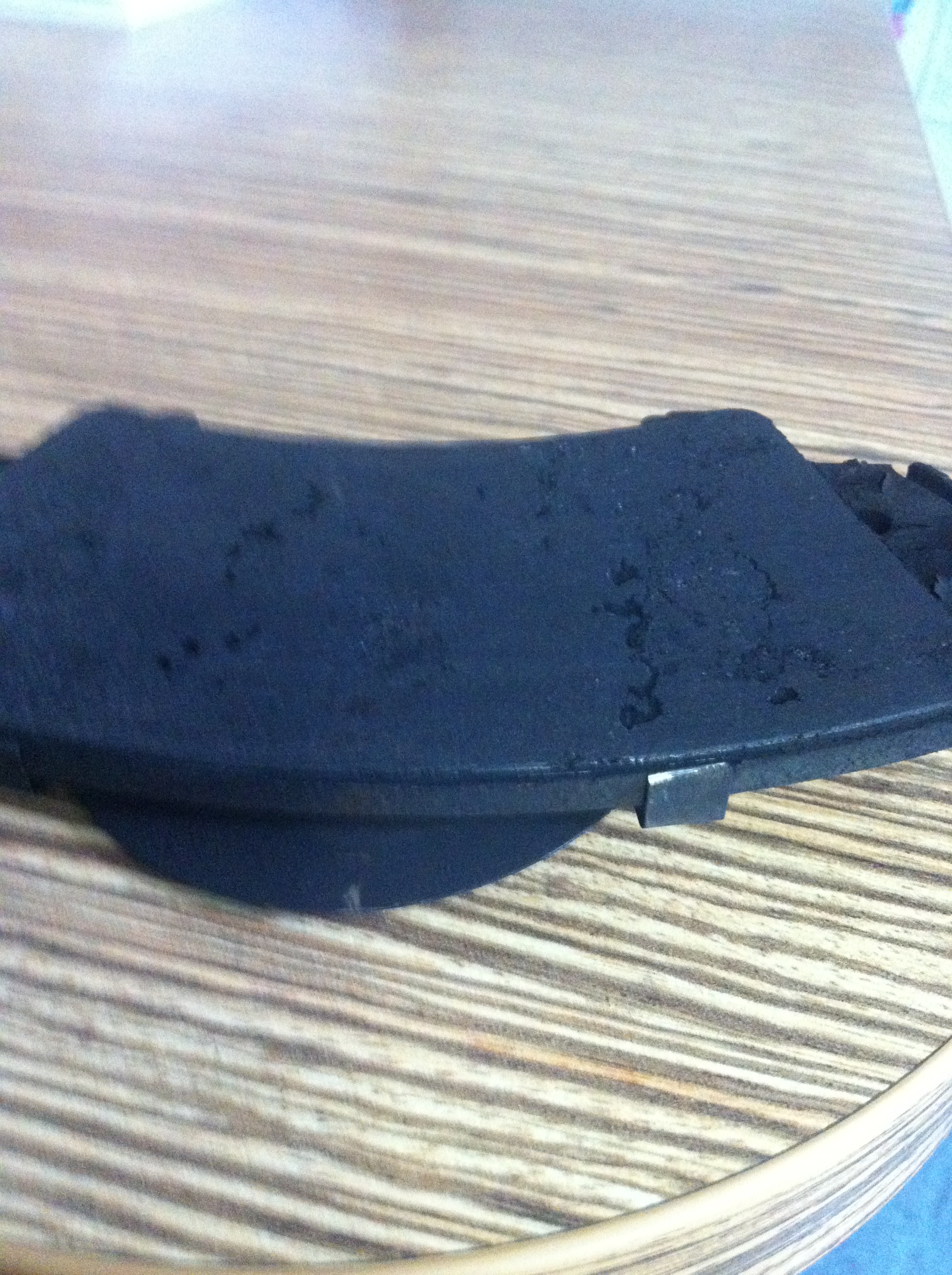

[attachmentid=107127][attachmentid=107129]Всем доброго времени. Вчера вечером заглянул по капот и увидел неприятную вещь - приводной ремень как будто кто-то подрезал, блин, пробег 20000, ни на одном авто такого не было и еще колодки передние износились в хлам за те же 20
