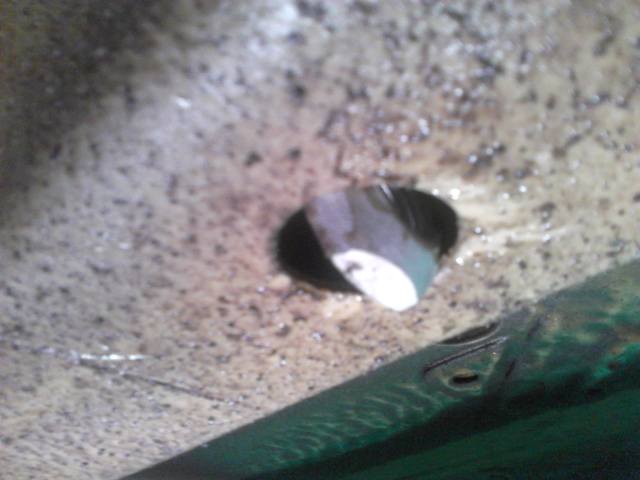

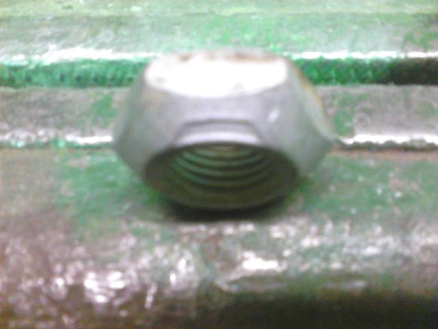

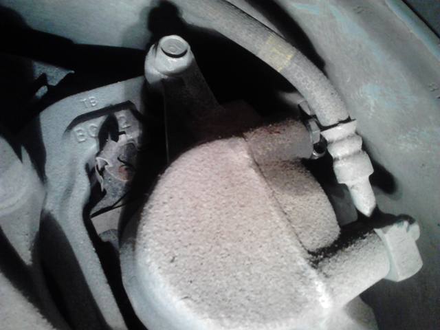

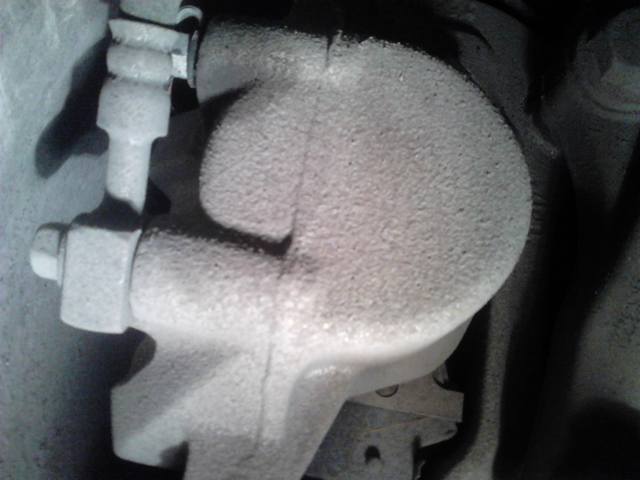

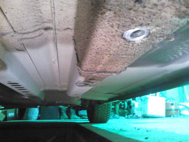

Небольшой отчетец по пробегу 1100км.
Гайку достал из левого лонжерона, может кто знает откуда запчасть, или как мне друг сказал "это Опель для улучшения резвесовки положил"
Черное пятно, это подгорела мастика от контакта с выхлопной трубой над задней балкой, раскрутил хомут, немного пошевелил, что то под хомутом щелкнуло и труба опустилась ниже и все встало как надо. А полез смотреть из за стука появлявшегося при включении задней и удержании тормоза на хорошо прогретом двигателе. Привет сборщикам aq.gif
Это гайка там где я её нашел.
Передние супорта, мокрые пятна вокруг штуцеров прокачки, подтянул немного, будем смотреть, опять привет сборщикам aq.gif
