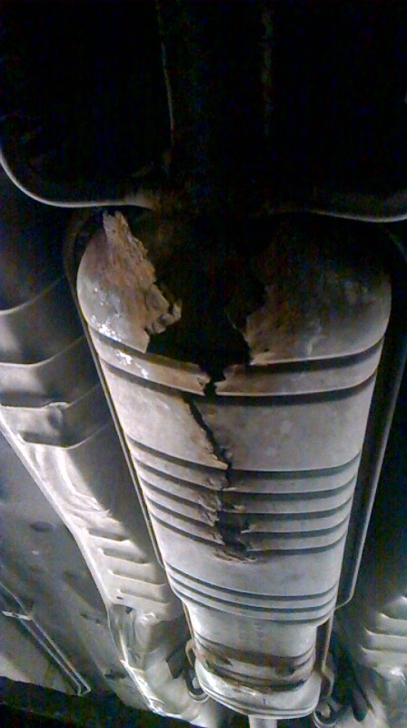

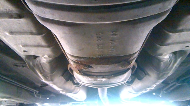

Отправлено 14 Май 2014 - 15:00
У себя вот обнаружил такую красоту[attachmentid=113559][attachmentid=113560]Собираюсь менять на BOSAL?т.к оригинал совсем не гуманно стоит.Расскажите кто менял уже на BOSAL? как он служит?

Отправлено 14 Май 2014 - 15:06
vladik44, А не рассматривали варинт "заварить" ? Изображение

Вроде как мастер смотрел, сказал ,что не вариант.Сказал,что все настолько тонко и проржавело,что эффекта от этого не будет

Отправлено 15 Май 2014 - 12:53
Так у Вас еще нормальные цены...У нас местный Экзист продает гдето в три раза дороже, а нашел другую фирму где в 2 раза дороже.Но вот вопрос,когда он окончательно прогниет, он зашумит, тогда менять или как?

Отправлено 15 Май 2014 - 13:10
vladik44, Так у Вас разборок много . не ужели там нет ничего из того что Вам надо в приличном состоянии ? Изображение

Отправлено 15 Май 2014 - 13:56
Ну пока рано говорить повезло или нет.Пока по разборкам не смотрел...Так с моими повреждениями еще можно поездить?? Пока вроде тихо все,не гудит...
