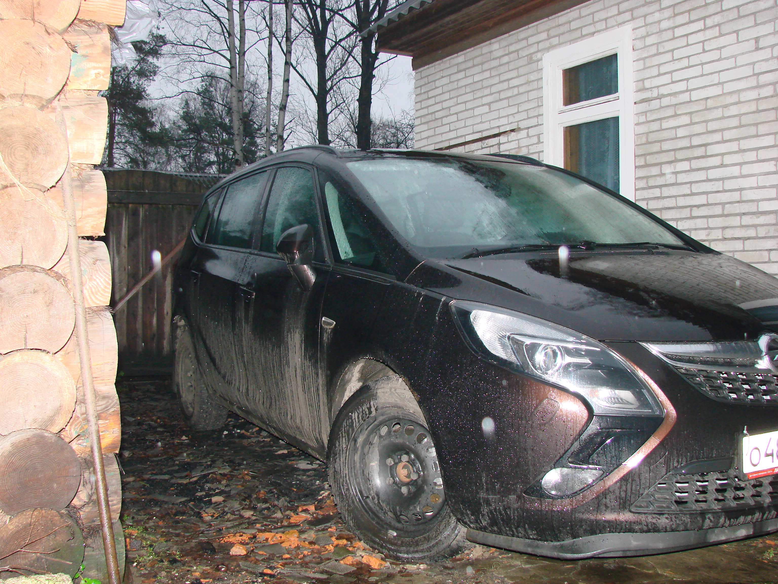

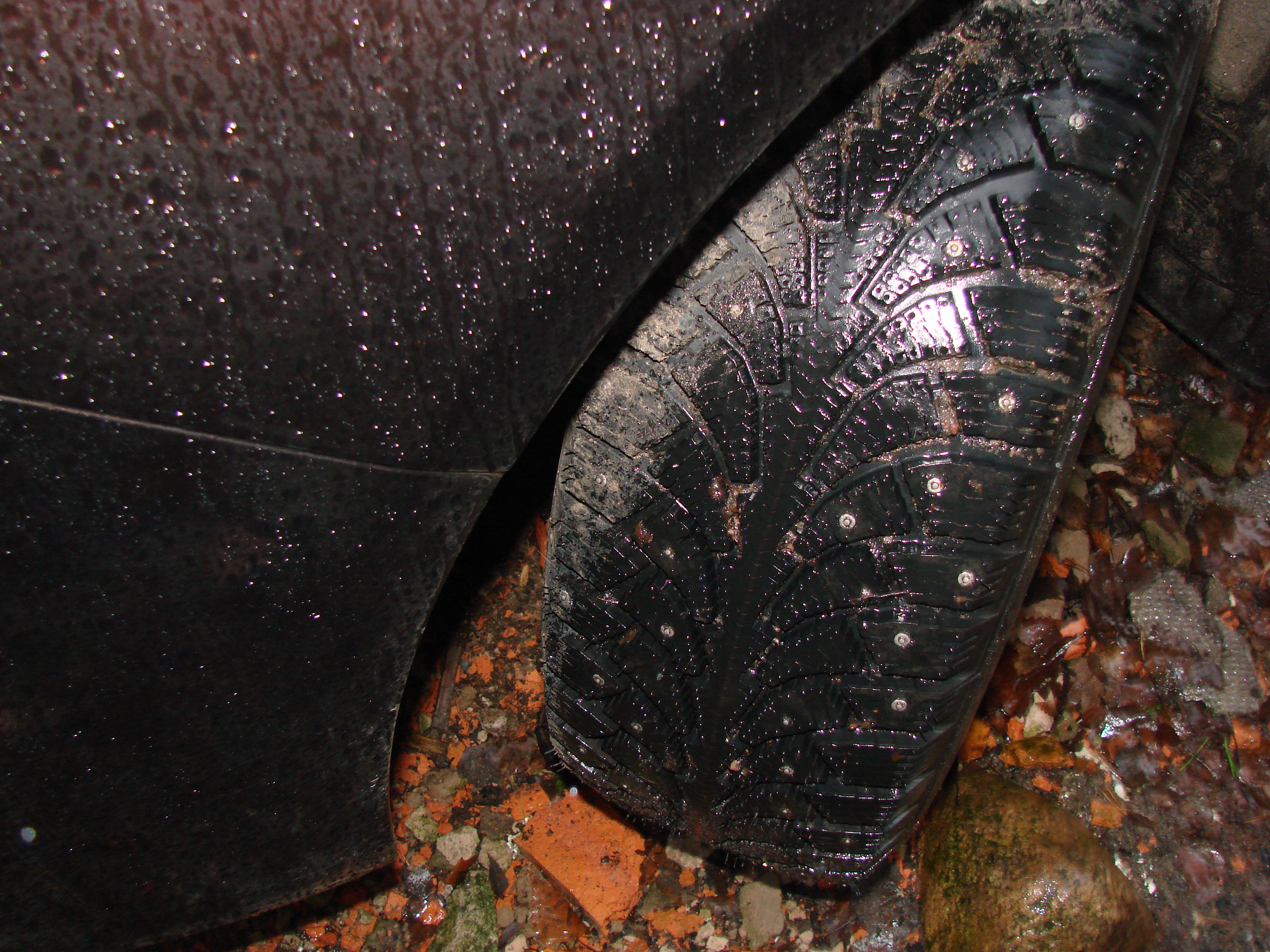

Законы физики, батенька, нужно знать, чем длиннее рычаг, тем легче отворачивать , не хватило ума надеть трубу на балонник ? Господи, прям как дети малые. aq.gif
Должна подойти, сравните с параметрами на родной или в инстукции (в конце). Если меньше и чтобы не терять в просвете, поставьте на заднюю ось.[attachmentid=108825] [attachmentid=108825][attachmentid=108826][attachmentid=108827]

Батенька, а что ж вы резину с направленным рисунком так поставили? Или вы предпочитаете ездить только задним ходом. Ну что ж тоже дело. Ноу-хау своего рода...

Зоркий, но не очень. На первых двух фото правое колесо, на вторых - левое. Так что все правильно стоит.
