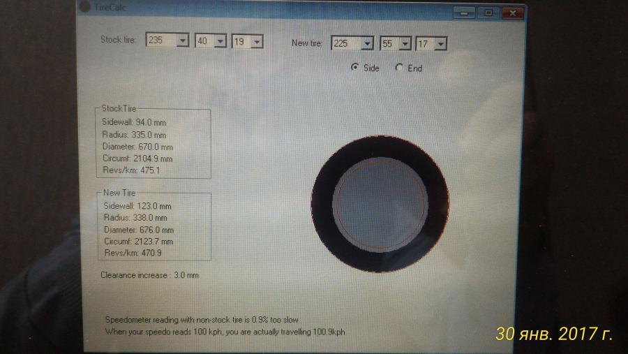

#613 kostabrauer
kostabrauer
  • Cообщений: 29
  • Город:Москва, Ю. Бутово
  • Автомобиль: Zafira Tourer A20DTH AT Cosmo + Zafira B Z22YH AT Cosmo
Отправлено 27 Январь 2017 - 20:19
Прирост к диаметру имеет место быть, так как осенью при замене летних колёс PZT 235/40 R19 приходится домкратить ещё +1 см чтобы одеть зимние 225/55 R17.

Отправлено 30 Январь 2017 - 12:42
Радиус колеса (диска с шиной), см. 235/40 R19 = ~33.53 (19*2.54+23.5*40%*2)/2
Радиус колеса (диска с шиной), см. 225/55 R17 = ~33.97 (17*2.54+22.5*55%*2)/2
33.97-33.53=0.44см.
Скорее здесь важно изменение радиуса колеса - меняется расстояние от центра ступицы до его края (на сколько выше поднимать). Разница менее пол-сантиметра, но может борта шин дают какую-то погрешность, тем более они низкопрофильные.

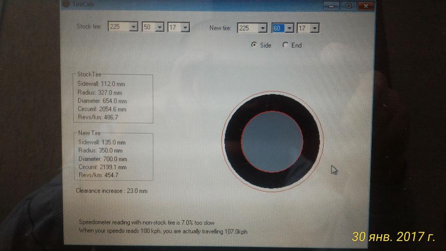

#616 ZafiTur
ZafiTur
  • Cообщений: 814
  • Город:Минск (BY)
Отправлено 30 Январь 2017 - 13:39
Более точное и удобное сравнение шин в шинном калькуляторе.

Мужики, отпишитесь у кого стоят 225/60 R17 - лето задевает ли покрышка брызговики или еще что ? Что взять на лето 60 или 55 лучше?
#618 Dmiter
Dmiter
  • Cообщений: 200
  • Автомобиль: OZT 2DTH
Отправлено 19 Февраль 2017 - 14:03
У меня стоЯт такие, зимние, ничего нигде не задевает.
Имхо, многое зависит от того, где эксплуатируется авто, по каким дорогам, ну и личных предпочтений. Если дороги подразбитые, или городская эксплуатация, то можно и 60-ку брать (они наверно и побюджетнее могут выйти). Хотя, уверен, разницу в управлялемости между 55 и 60, на трассе в т.ч., особо не прочувствуешь.
  • shatallik сказал за это спасибо
#619 MaxL
MaxL
  • Cообщений: 176
Отправлено 22 Февраль 2017 - 11:13
У меня такие. И лето, и зима. Я снял передние брызговики т.к. при вывернутых колесах задевало. В остальном только плюсы.
