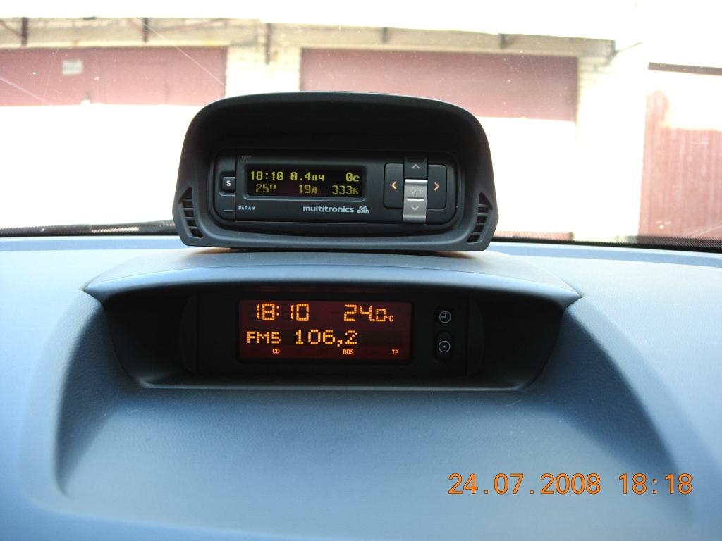

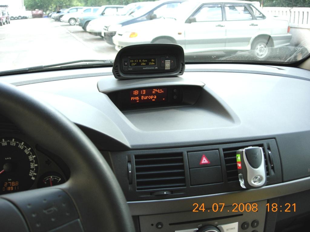

Поставил сегодня маршрутный компьютер Multitronics TC50GPL:
[attachmentid=19126] [attachmentid=19127]
Подключил БК к ДУТ - см. [attachmentid=19134]
По корректности отображаемых параметров пока ничего не скажу - время покажет.

#211 Uncle Bob
Отправлено 25 Июль 2008 - 05:57
Скажите, а вроде есть моделька у Мультитроникса с очень похожим цветом свечения на наш родной. Почему именно такой выбрали (ИМХО - зеленоватый какой-то).

#213 Коляша
Коляша
  • Cообщений: 96
  • Город:Москва, то ЮЗАО, то СВАО :)
  • Автомобиль: Opel Meriva 1.6 Cosmo МТА Black Sapphire (летал когда-то)
Отправлено 25 Июль 2008 - 07:53
Цитата(ANTONIO-B @ 25.7.2008, 8:28) Просмотр сообщения
А сколько денюшек он стоит?
#214 MerivAnd
MerivAnd
  • Cообщений: 44
  • Город:Москва, ЮВАО
  • Автомобиль: Opel Meriva 2008 Cosmo 1,6 MTA
Отправлено 25 Июль 2008 - 09:21
Поставил так же месяц - полтора назад, отфоткал процесс, но что то так и не выложил на форум :-( сначала отпуск потом работа после отпуска .... тягомотина... Но как все получилось мне очень нравится причем клеил его к торпеде обычным двустороннис скотчем - держится пока без нареканий...
Вопрос про подключение к ДУТ - провода 88 и 89 - а какой к какому из шлейфа мультитроникса ? и как точность отображения уровня топлива ? я пока пользуюсь заправкой до полного бака - у них это удобно реализовано - выставил в настройках 53 л и заправляюсь всеравно до отстрела жму на одну кнопочку потом соглашаюсь с выбором и все полный бак...
И вопрос по калибровке - пытаался откалибровать пробег - вводил реальный по штатному одометру - он высчитал поправку в 1-2 но все равно в итоге криво считает - где от до 50-60 км. вроде точно а потом набегает погрешность - на 170 км уже разница где то в 2 км. и никак не побороть это... А с расходом топлива вообще песня - если уточнять по отстрелу заправочного пистолета так у меня попправка составила 19 - 23 кажется причем когда было 19 на коротких расстояниях пимерно 110 км пробега вроде правильно считалось, но оставил потом жо 400 км пробега и обнаружил разницу в 2 литра - ощущение такое что у них какая то накопительная погрешность есть, в эти выходные будет уже третья проверка и калибровка расхода топлива...
Но все равно прикольная штука этот мультитроникс - здоровается каждое утро :-)) и расход наблюдать интересно - теперь даже выработал другую тактику езды - разгоняюсь как можно быстрее если дорожные условия позволяют и отпускаю газ - накатом очень хорошо идет и расход меньше чем даже еле еле давить на педальку.... причем это и по компу подтверждается и на заправке по отстрелу... стал пониже расход чуток...

#216 Cyclops
Cyclops
  • Cообщений: 621
  • Город:дефолт-сити
  • Автомобиль: OM 1.6+ништяки
Отправлено 25 Июль 2008 - 12:28
может быть, стоит его накрыть крышкой для GID и вынуть из корпуса? - сделать только панель лицевую новую. (это я о дизайновой крысате)
#217 netman
netman
  • Cообщений: 60
  • Город:Ярославль
  • Автомобиль: Opel Meriva 1,6 V16 AIR BLUE МКП
Отправлено 25 Июль 2008 - 13:46
Красота великая сила, но на вкус и цвет товарищей нет.
Особенно в авиации.
