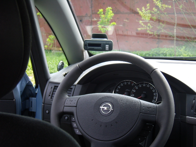

#170 netman
netman
  • Cообщений: 60
  • Город:Ярославль
  • Автомобиль: Opel Meriva 1,6 V16 AIR BLUE МКП
Отправлено 12 Май 2008 - 11:45
Цитата(Дмитрон @ 12.5.2008, 10:17) Просмотр сообщения
О! Очень интересно... тоже думаю об установке такого...
А как подключали? Только к колодке или еще какие-нибудь дополнительные провода тянули?
Где в салоне разместили?
Подключал к диагностической колодке, все заявленные функции
заработали по протоколу ОВД2Q. протокол ставил в ручную.
Для полного счастья надо подключить к ДУТ (датчик уровня топлива) и оттарировать.
Разместил на лобовом стекле, хотя можно и на торпеде.

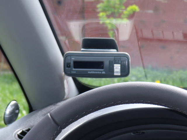

Проводов вполне хватает. Прокладку лучше начинать от диагн. колодки, по центральному туннелю,
далее по рамке под рулевой колонкой, внизу шины предохранителей. Потом надо снять нижнюю облицовку (темного цвета) бокового треугольного окна, поддев чем-то тонким за конец со стороны двери, и протащить шлейф к борт. комп. По ходу прокладки надо выкрутить несколько саморезов.
Сверлить и резать ничего не придется.
В комплекте есть датчик температуры, закрепил под торпедой, теперь показывает температуру в салоне.
Вся установка и настройка заняла около двух часов, сейчас уложился бы в 30 минут.

#180 netman
netman
  • Cообщений: 60
  • Город:Ярославль
Отправлено 19 Май 2008 - 08:01
Цитата(faqa @ 16.5.2008, 9:44) Просмотр сообщения
Вот и фоты
