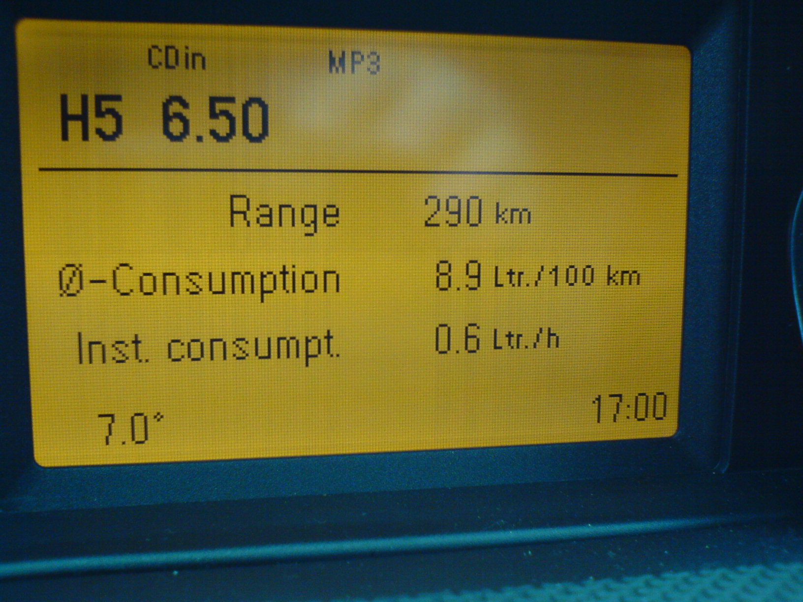

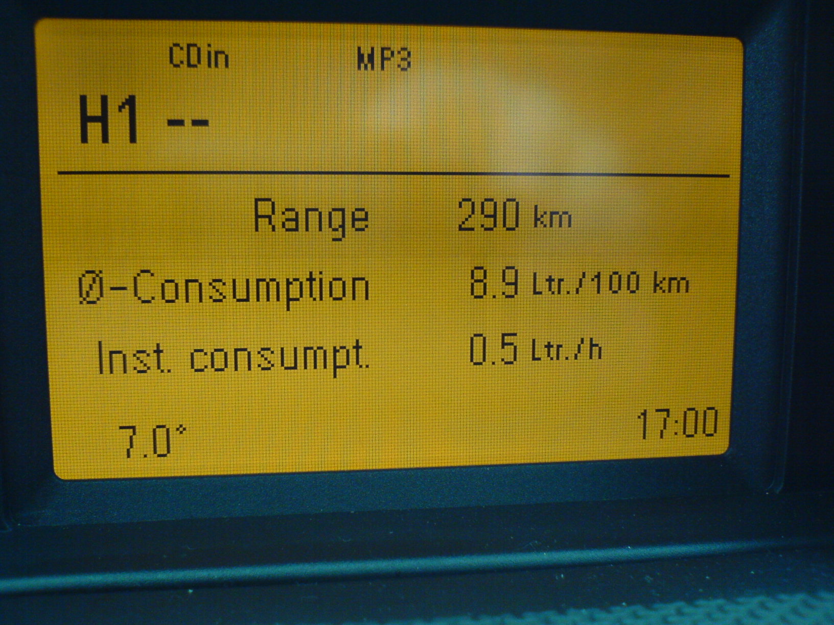

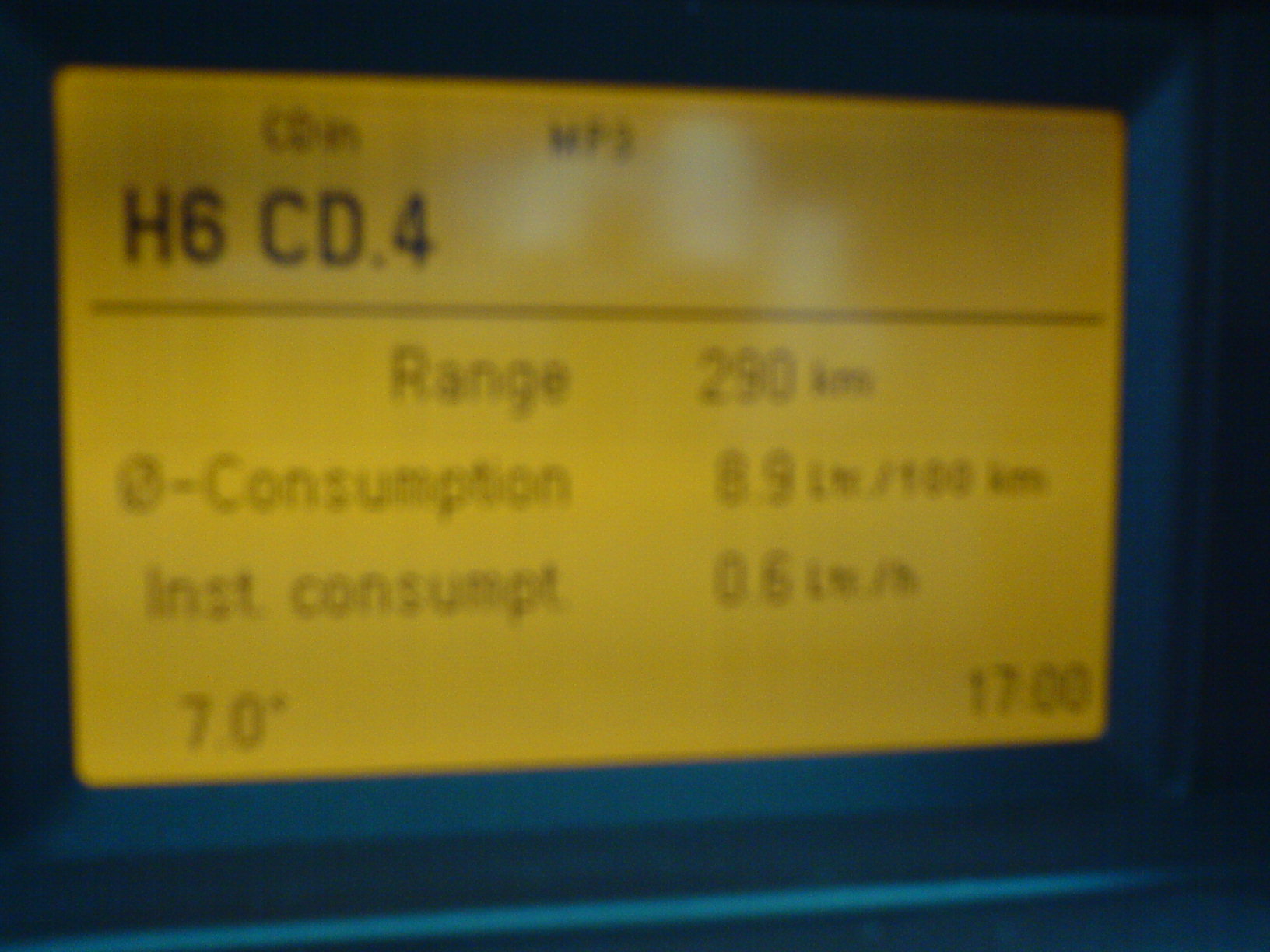

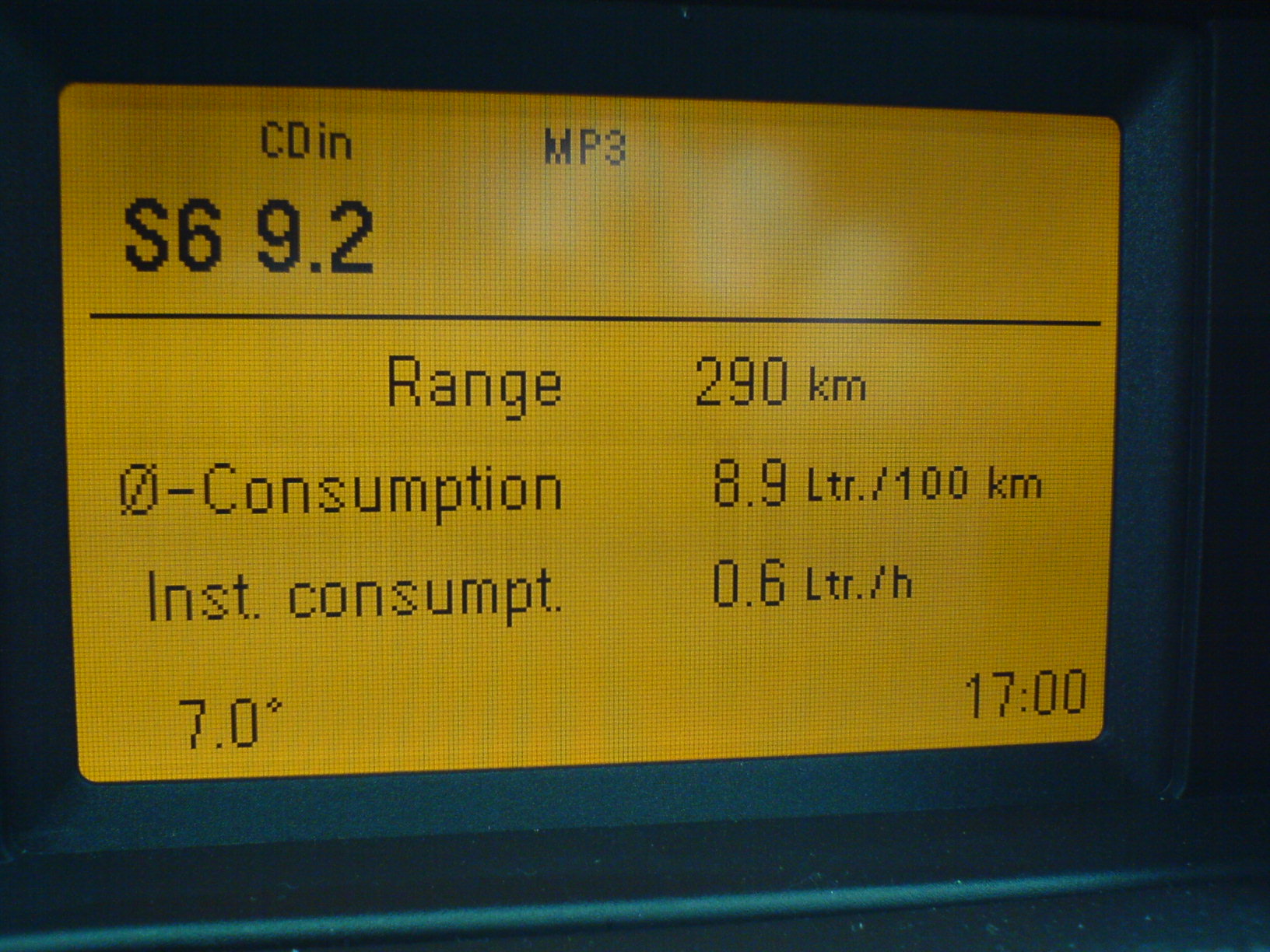

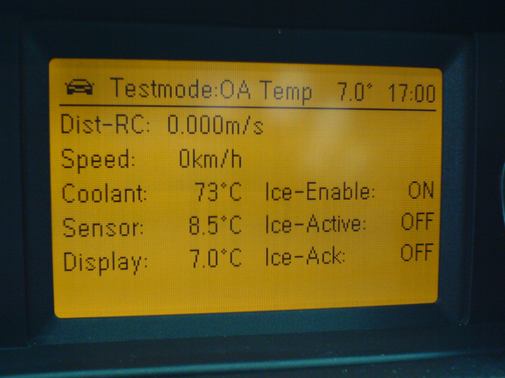

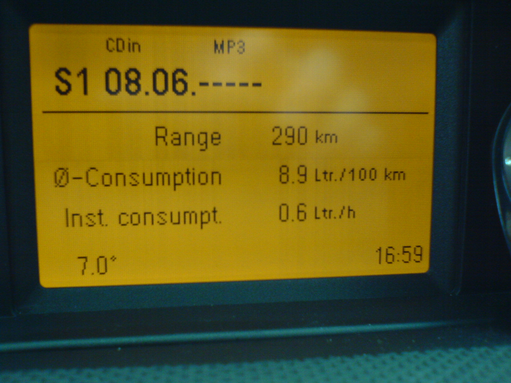

УРА-а-а-а-а-а-а! ar.gif Заработало.
Но сразу появились вопросы.
Что бы это значили?
Пять скринов сняты в режиме активного Тест БК. Выходим в режим FM. Листается кнопкой reg

Раньше уже спрашивал, но ответа не дождался. Может сечас кто-то просветит при какой температуре по БК у Вас включается первая скорость вентилятора радиатора охлаждения? Ну нигде немогу найти данных, а оффициалы уже третий раз говорят, что все нормально. Неужели 112 градусов по БК- нормальная температура включения первой скорости вентилятора, какаяже температура для включения вторй скорости?
По БК вентилятор включается где-то при 110-112 выключается, где-то при 104-105, при этом по показометру четко 90, температуру выше 115 по БК не видел
