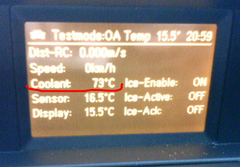

Доброго всем дня!
Вопрос к знaтокам smile.gif Т.к. не получил ответа в бывалых, то решил открыть новую тему.
На картинке (см приложение по ссылке) написано coolant - 73С
Данные взяты из бортового компьютера. Если кто не знает, то во время проигрывания музыки, т.е. при включенной магнитоле, нажать и держать до звукового сигнала (секунд 5-7) клавишу SETTINGS, далее клавишей BC переключаться по меню.
Что смущет: эта надпись всегда так, т.е. вне зависимости от погодных условий (зима, лето) и от работы машины (до старта, после). Всегда 73 градуса.
Это нормально? (что-то подсказывает, что не совсем, но хочу узнать мнение компетентных людей)
Если нет, то как побороть или исправить. Что заменить надо? Где может быть поломка?
Приложение (фото): [attachmentid=53537]

Что это точно значит не скажу , но в переводе с английского .это слово означает"смазачно-охлаждающая жидкость".А 73 градуса , скорее всего это минусовая температура и относится она наверное к кондицианеру Вашему. Так как у Вас написаны показания датчика внешней температуры , на дисплее какая выведена и состояние кондея , что он у Вас включен, но не работает за ненадобностью. Вот помоему и вся проблема!1 rolleyes.gif

Ссылку не дам, но посоветую почитать тему про БК, там это уже обсуждалось...
Нормально. "У всех так". Скорее всего у БК просто нет данных о температуре.
На астрах БК температуру показывает, но у них нет термометра на панели.
