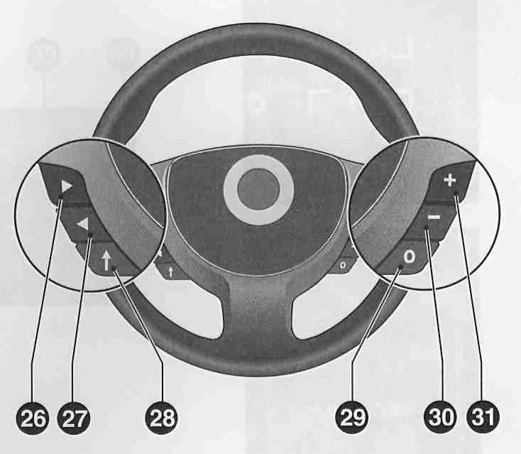

Судя по всему у Вас вот такие кнопки на руле....
Цитирую мануал:
26 - [TID] : радио: поиск вперед
_____________CD: следующий трек
____[GID] : курсор слева или впереди
27 - [TID]: радио: поиск назад
____________CD: предыдущий трек
____[GID]: курсор справа или сзади
28 - [TID]: радио: следующая радиостанция
____________CD: перезапуск CD
___________МРЗ: без функции
____[GID]: вызов бортового компьютера, подтвердить выбор
29 - Переход: радиоприём / проигрывание компакт-диска
30 - Снизить громкость
31 - Повысить громкость
Мои комменты
[TID] - тройной информационный дисплей, ставится в том случае если нет БК, упрощенной отображение и т.п.
[BID] - бортовой информационный дисплей, упрощенное отображение информации при наличии БК
[GID] - графический информационный дисплей, похоже на ЖК... - ставиться только с БК
Как только появится возможность flag.gif - отсканю и выложу книжку по этой системе полностью...
К слову.... просто в на БК надо перейти в режим работы с магнитолой и все будет! ;-)

Премного благодарен за такой объемный ответ!
Имею [GID] + БК.
Значит в моем случае кнопки 26-28 исключительно для управления БК или их все таки можно как то "перепрограммировать"?

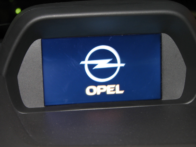

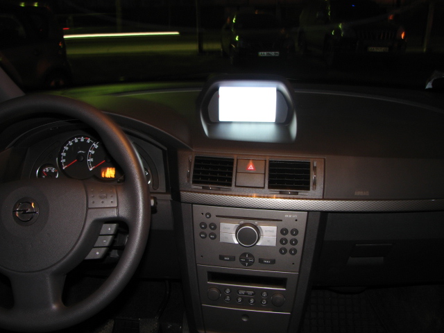

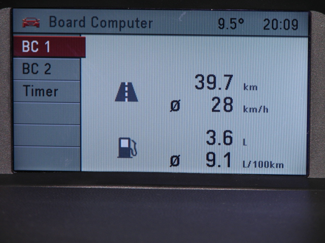

Фотки СИДа на Мериве:
[attachmentid=15144] [attachmentid=15145] [attachmentid=15146]
