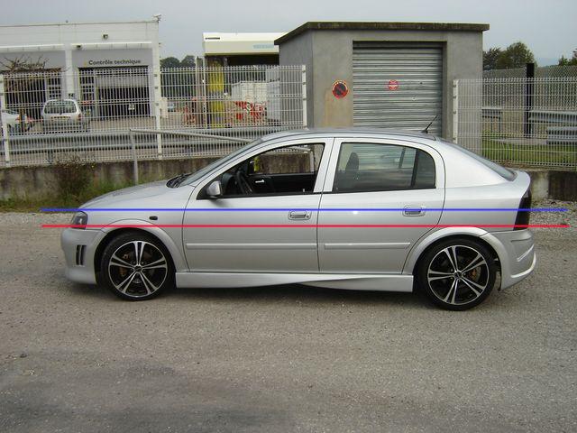

Обычно начинается с плавания оборотов. Со временем переходит в рывки в движении и тупизм при трогании. Окончательно заканчивается троением/двоением и плохими стартами. У меня он так и не сдох ar.gif . Года 2 мучился с плавающими оборотами при старте в жару. Выучил весь X16Xel, прозвонил/проверил/прочистил все. Кое что поменял (профилактика/низкая цена/от безделья). Остались ЭБУ и модуль. ЭБУ мне сказали не сыпется без ошибок на данном моторе, а вот модуль поменять не успел - попал в аварию. Так только в жару и только первых 30-60 сек после старта гуляли обороты. Иногда подергивало при движении первых 2-3 км. Но на постоянной основе так ничего не началось. Так же как никогда не троило.
Это в большинстве случаев. Бывает и просто: бац и не заводится, но это ооочень редко.
Почитал только что тему еще раз, вспомнил, что спросить хотел. edvard1966, а как получилось залить в луже модуль? На картинке красная линия - низ воздухозаборника, синяя - верх клапанной крышки. Модуль выше воздухозаборника. Чтоб залить модуль - надо было утопить воздухозаборник в воде as.gif . Или он у Вас как перископ на крышу выведен?

Красивая машинка и линии неплохо прорисованы. С разгону переезжал в лесу лужу, а она оказалась ну очень глубокая. Слава Богу в воздухозаборник не попало, а вот на катушку наверное ляпнуло. Когда нырнул наверное бампером погнало спереди волну если конечно можно так выразится про лужу вот и в двиг. не сёрбнуло. Сразу не заглохла, выехав на трасу почуствовал падение тяги но погазовал просралась вроде. На другой день выехал, то едет нормально то провал троит. Заменил свечи на дороге, тоже самое. Одолжил катушку попробовать все нормально стало. Пришлось покупать новую.
Насчет лужи может так просто совпало, а может и нет. На двиг. в верху защиты нет и после поездок по дождю на катушке да в принципе по всему мотору всегда вижу высохшие капли. Откуда оно там заливает не могу знать.

Можно залить, если сунуться в лужу с работающим вентилятором.
