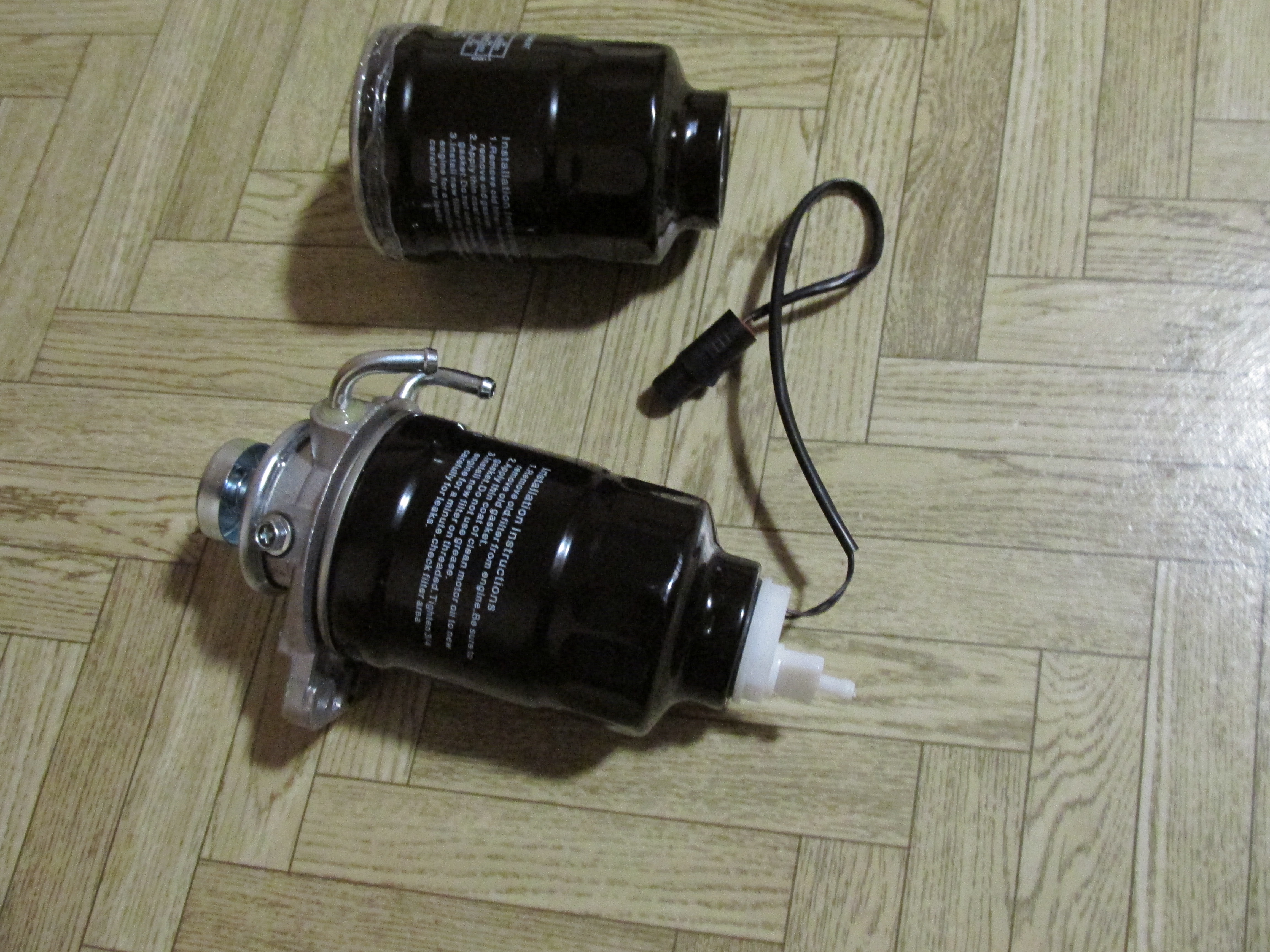

Может кому то из дизелистов будет интересно. Осенью менял топливный фильтр. Брал за 900р.(далеко не самый дорогой)+300р. работа+больше 2х часов заводили. Муторно, нашел на Авито и купил фильтр с помпой 1300р. и сменные фильтра по 300р. Буду весной ставить на место штатного. У меня такой стоял на Тойота-Корола.
Может кому то из дизелистов будет интересно. Осенью менял топливный фильтр. Брал за 900р.(далеко не самый дорогой)+300р. работа+больше 2х часов заводили. Муторно, нашел на Авито и купил фильтр с помпой 1300р. и сменные фильтра по 300р. Буду весной ставить на место штатного. У меня такой стоял на Тойота-Корола.[attachmentid=126435]

Подкачка в нем уже есть, а подогрев при желании можно придумать даже внутри. Между сливной пробкой и фильтром расстояние 6 см. Провода входят к датчику воды.

Я брал у Саратовского дилера. Когда брал, спросил может-ли отправить в другой город, сказал пусть звонят , можно отправить транспортной компанией. Его телефон 89063088380 Александр. Но можно поискать на сайте корейский дизельный авто( на корпусе отлито made in korea).

VIKTOR-56, насколько я понял, Вы поставили абсолютно идентичный фильтр только с насосом низкого давления и пробкой для выпуска воздуха. По поводу подогревателя. Есть простой вариант крепления на корпус фильтра хомутами, те оборачиваем фильтр и фиксируем. Если интересно, посмотрю на коробке производителя и название

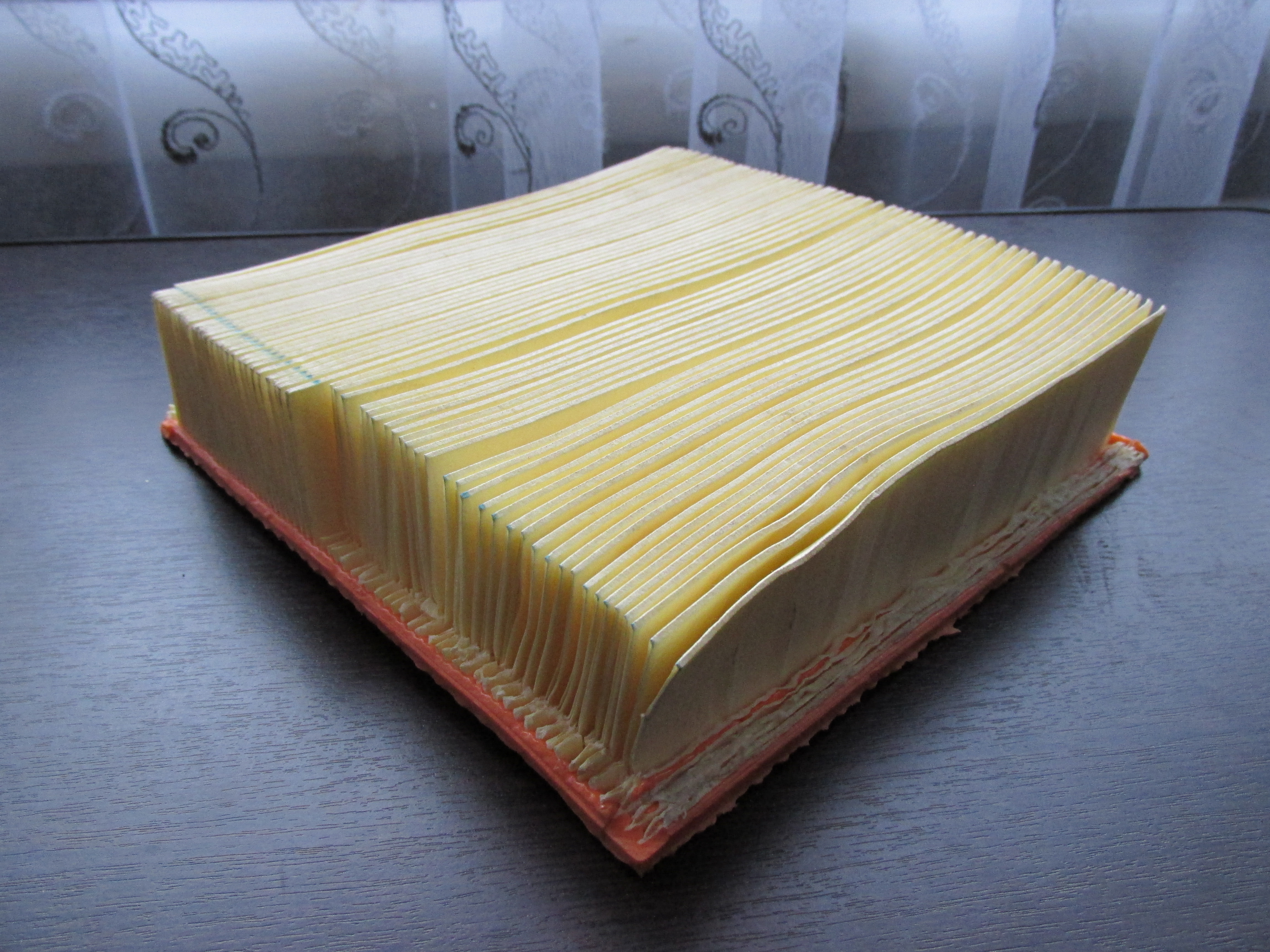

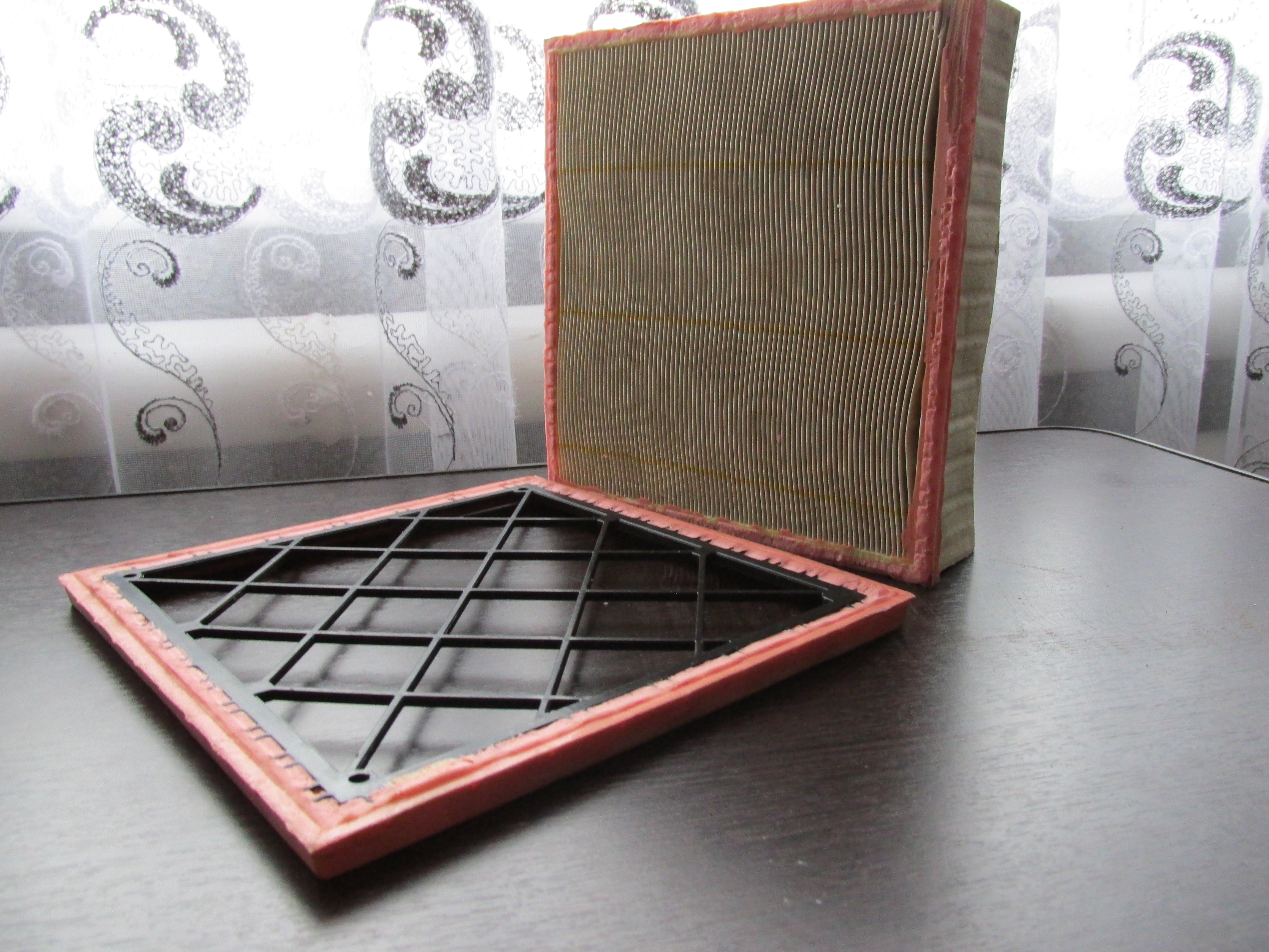

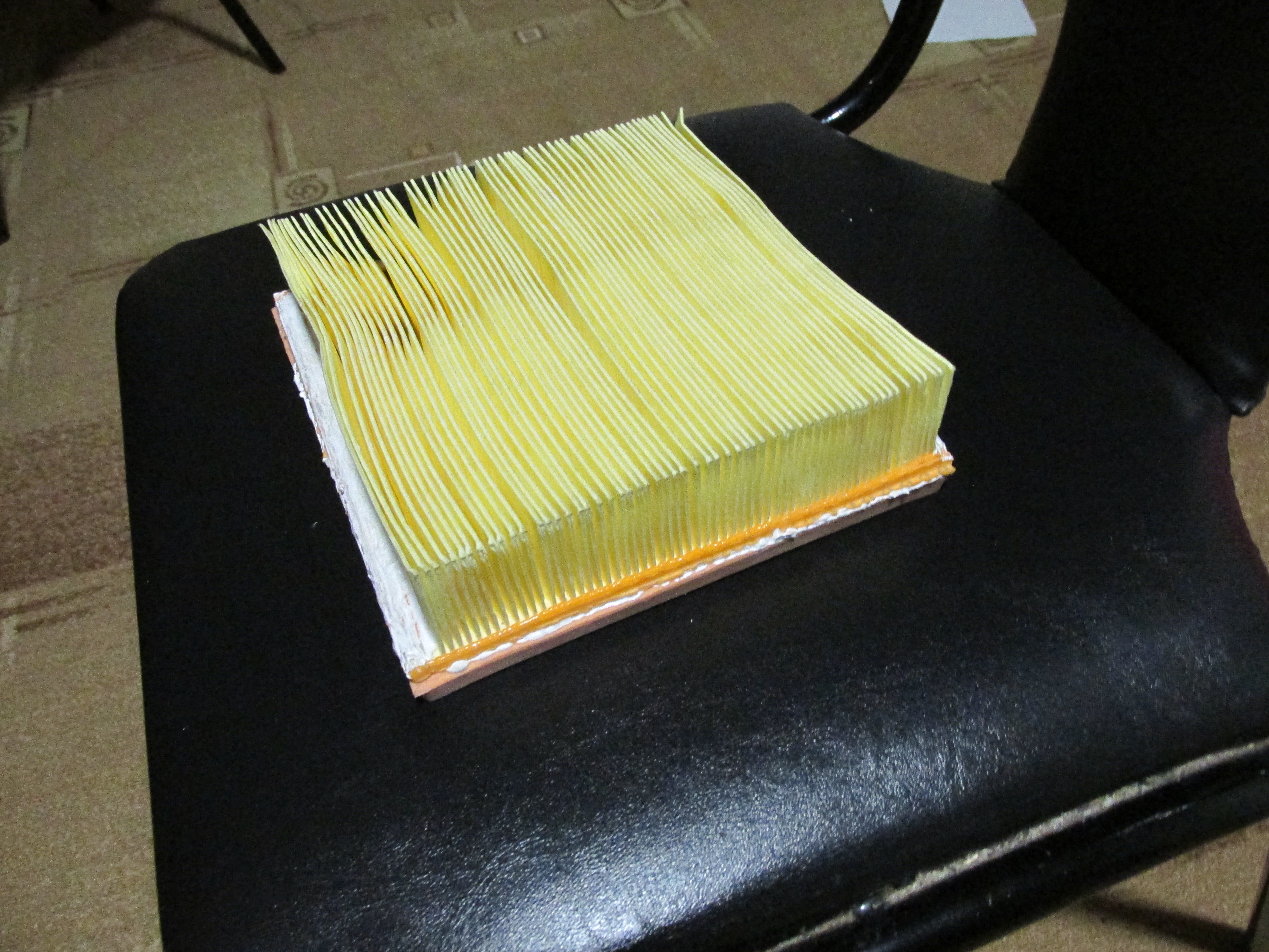

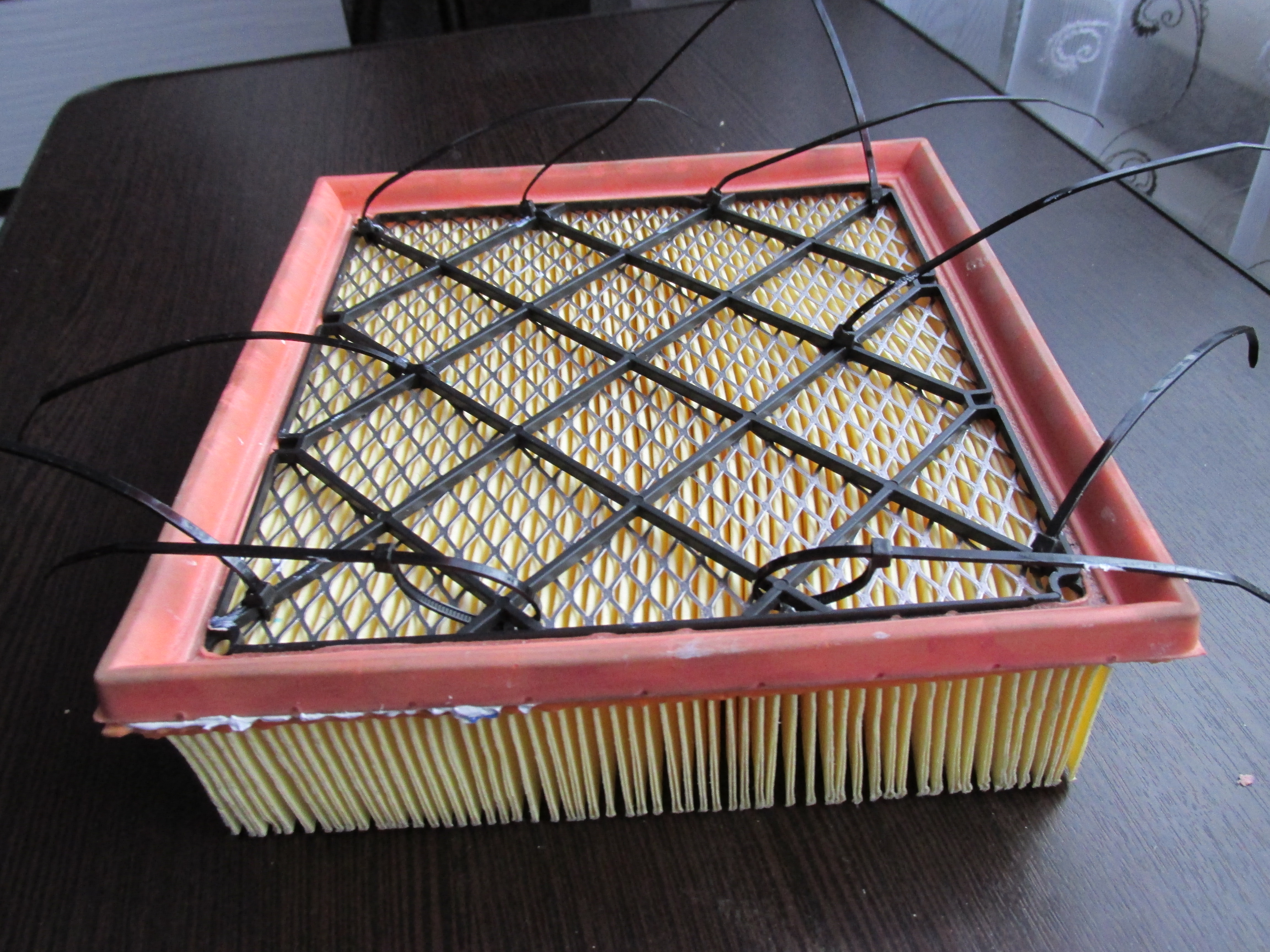

Мое повествование для тех кому не хочется лишних затрат либо интернет-магазин запчастей очень далеко. В конце 80х было трудно с запчастями и народ что только не придумывал. Я лично из простого масляного фильтра ВАЗ сделал разборный и вставлял в него разделенный на 3 раза КАМАЗОВСКИЙ элемент. В конце 90х на МИЦУБИСИ-ГАЛАНТ перерезал резьбу и ставил масляный фильтр ВАЗ, воздушный делал из 2х с МОСКВИЧ-2141, передние колодки с НИВЫ (доработав на наждаке), вал с подшипником в помпу с ВАЗ. А тут еще и президент нас сказал , что надо заняться "импортозамещением". В общем дальше в картинках: взял я старый фильтр и отрезал верхнюю часть, чтобы смонтировать на нее [attachmentid=126893]новый элемент от ВАЗ-2110[attachmentid=126892] Так как фильтр ВАЗ больше нашего на 1см в длину и на 1 см в ширину пришлось срезать с него уплотнительную резинку и часть бумаги( на фото видно)[attachmentid=126894] Потом промазал места соединения герметиком соединил и зафиксировал хомутами.[attachmentid=126898] Лишнее обрезал, вот, что получилось.[attachmentid=126900] Конечно не совсем красиво, да кто его видит внутри(вошел на место как родной). Да еще верхняя сетка для крупного мусора легко споласкивается мыльной водой. А вообще-то я прикупил корпус фильтра от 2110( хотя лучше от инжекторной НИВЫ), буду приспосабливать вместо нашего. И еще масляный фильтр ВОЛГИ и МОСКВИЧ-412 по размерам совпадает с нашим, только выше на 6см.(можно обрезать или крышку новую выточить). И еще можно здесь почитать: dadi-auto.ru/639-filtry-dlya-inomarok.html

Ради интереса посчитайте свои трудозатраты на переделку фильтра. Свою зарплату поделите на 176 часов (это число рабочих часов в месяц) -получится ваш заработок в час. И помножьте на количество часов затраченных на переделку.

VIKTOR-56, в мыльной воде помыть, воздухом продуть и еще дешевле бы вышло wink.gif
