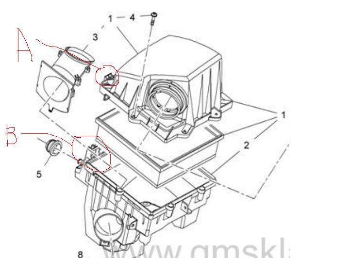

Добрый день, форумчане!
Подскажите как снять крышку воздушного фильтра двигателя - 4 винта открутил, но со стороны которая ближе к крылу не пойму как снять - там какие-то защелки что-ли пластиковые - боюсь сломать, винтов вроде нет.
Прям дибилом себя чувствую)))
#189 Graver
Graver
  • Cообщений: 1 297
Отправлено 25 Сентябрь 2015 - 12:49
Ser64, поднимай вверх часть которая к двигателю, а потом выведи из зацепления бобышки крышки А из пазов нижней части B - потянув в сторону двигателя.
[attachmentid=124640]
Картинка подскажет
Opcom, Delphi DS150.
